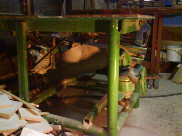

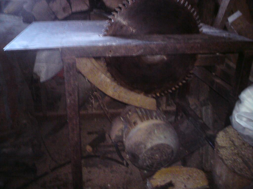

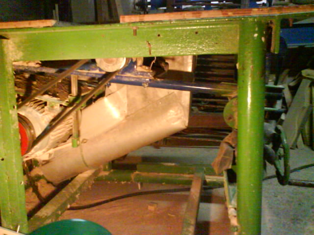

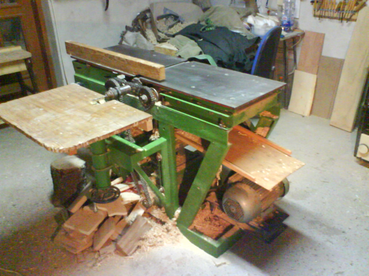

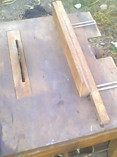

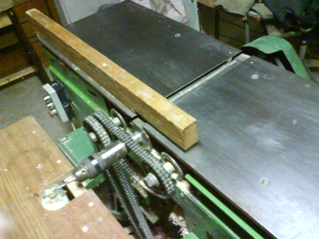

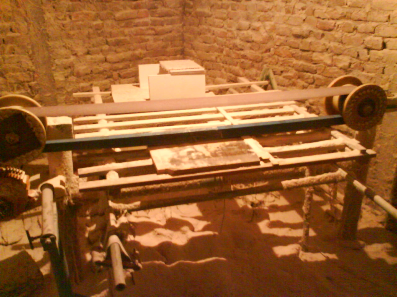

jel ti ovo prenos preko lanaca?ili sam lose skontao?

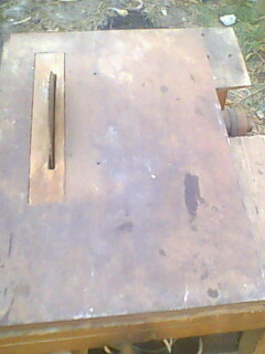

na cirkularu imam osovinu na kojo se nalazi kruzna pila,ispod nje je motor koji ima prenos na nju preko remenica i remena,voilio bih da mi neko predloze jednostavan fazon sa kojim bih mogao pomjerati vertikalno radnu plocu da bih mogao tako regulisati dubinu rezanja u drvo.postolje je uradjeno od zeljeznih cijefi 40x40,a trenutno je odozgo zeljezna radna ploca koja je zavarena na postolje.ili da napravim drugi na kom bi kruzna pila bila direkno na osovini motora?

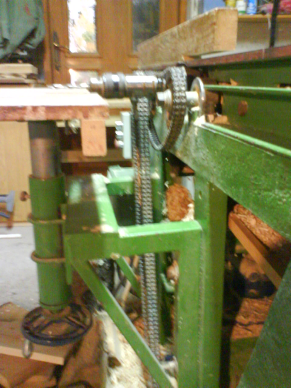

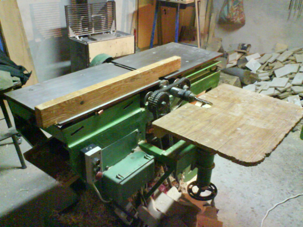

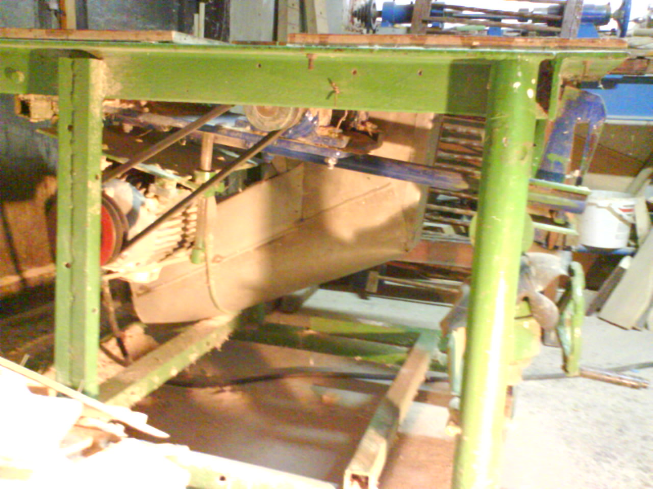

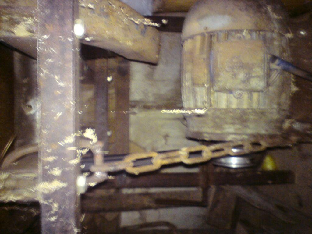

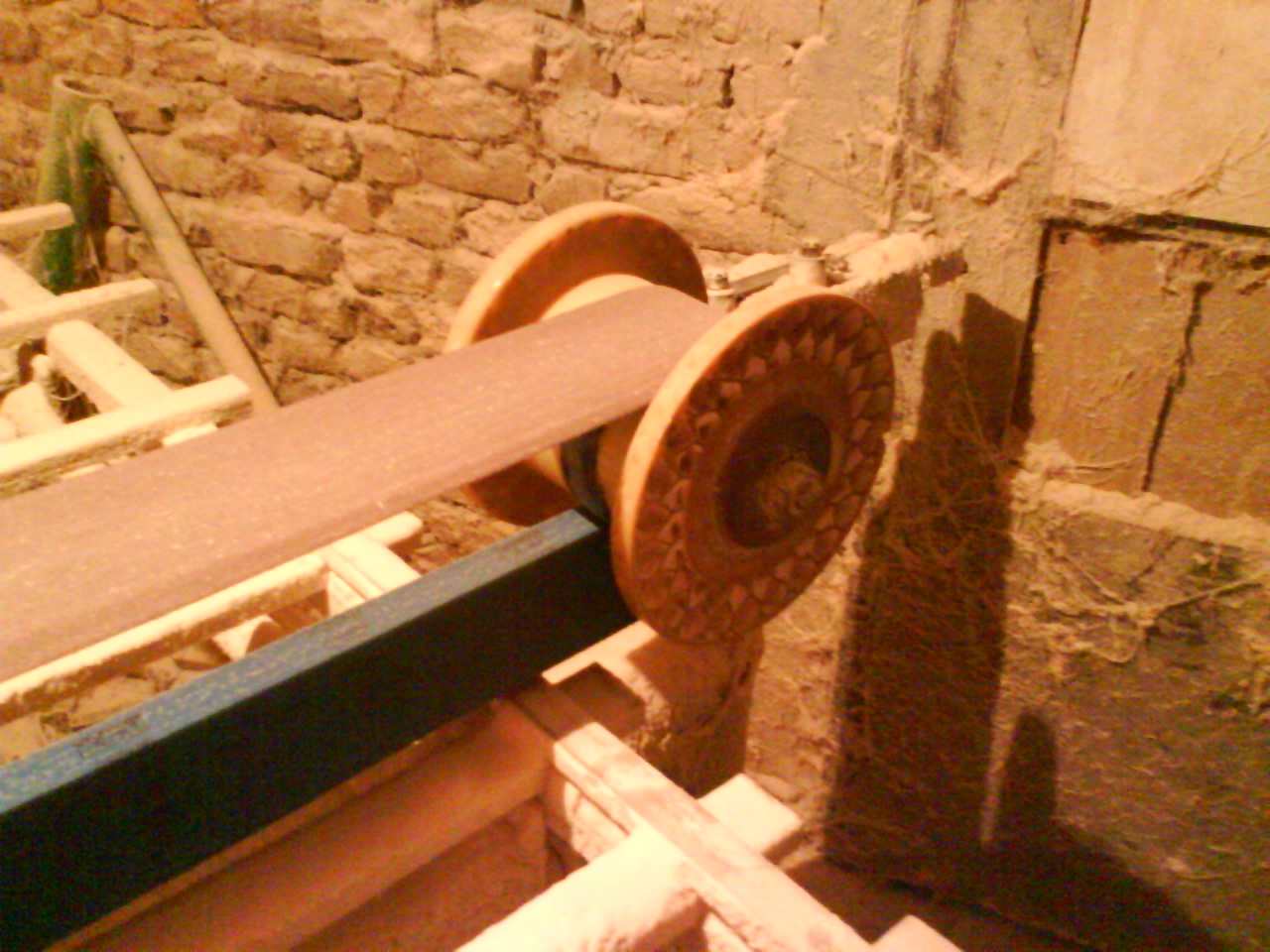

lanci pokreću valjke za diht inače su od lade i lanci i lančanici prenos za abrihter je sa druge strane

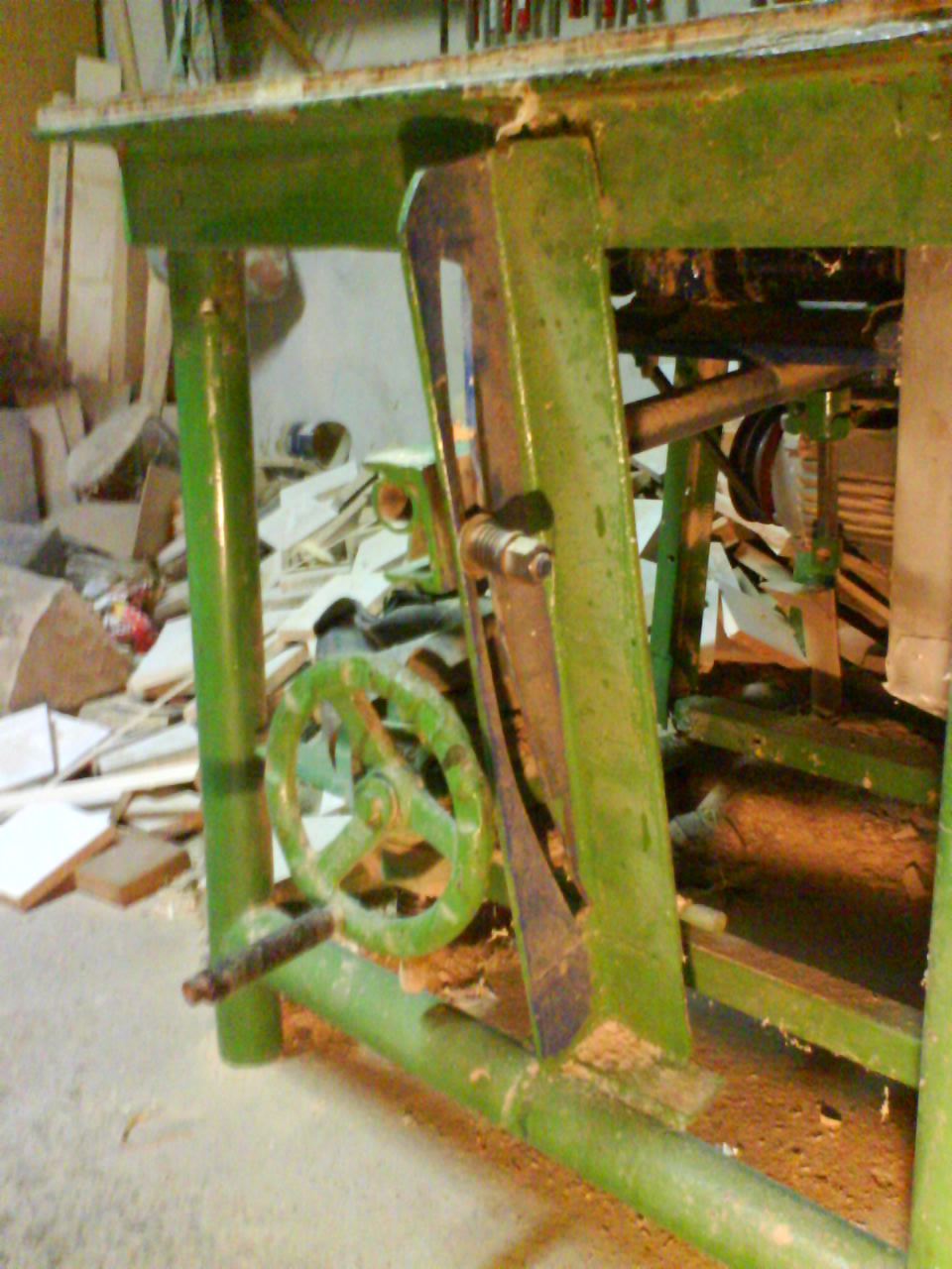

to je abrihter sa dihtom i bor futerom nisam hteo da mi i cirkular bude na njemu pa sam ga ovako osmislio zbog bezbednosti
ovde se malo bolje vidi prenos
ne smeta prasina?
meni su govorili da je ovaj motor koji je na njemu slab kad sam ga pravio e sad 2,2kw dal bi mogao da nosi opet zavisi kakvu mašinu želiš da praviš koja širina radne glave za tvoj motor nebi stavljao veću od 25cm
a mašinu ako praviš za sebe praviš po sebi da se mnogo ne saginješ odrediš koja visina ti odgovara ako radiš duže na njoj da se ne zamaraš ili premeriš neku koja ti se sviđa
samo ne razumijem kakve valjke za diht?mislis za debljacu?
nisam stolar pa ne znam sve nazive...
ne smeta prasina?
kojo stolarskoj radionici nema prašine ako misliš na lance to je trebalo da se zatvori i urađena je zaštita samo nema vremena da se montira al guli mašina evo 14-ta godina i nežali se na prašinu :nono :nono :nono
mi u kikindi zovemo diht negdi debljača a negde debljinar ovdi u banatu sve po švapski tako nam ostavila Marija Terezija

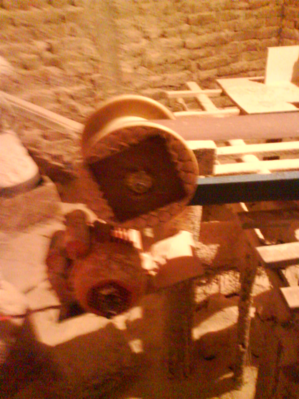

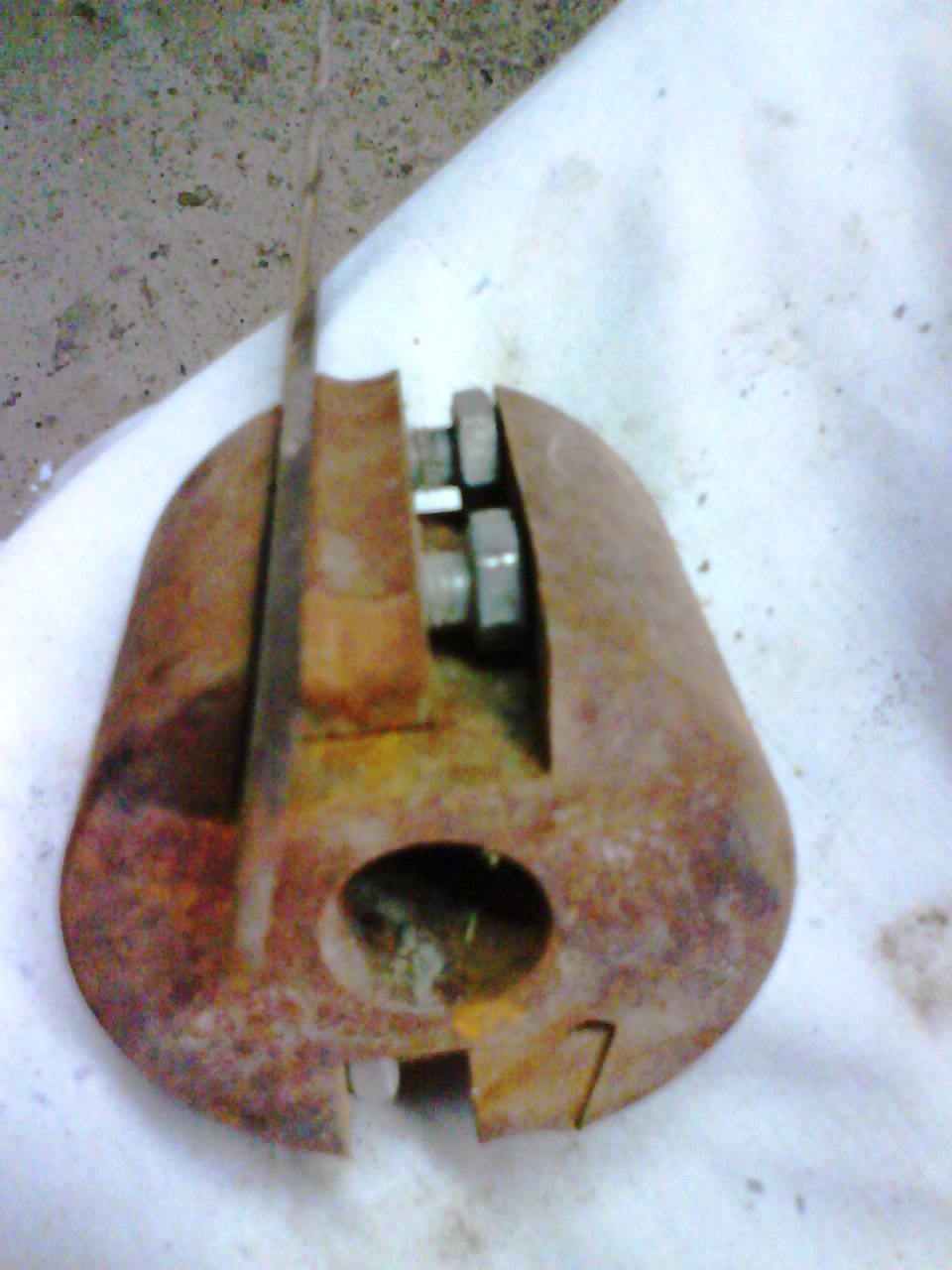

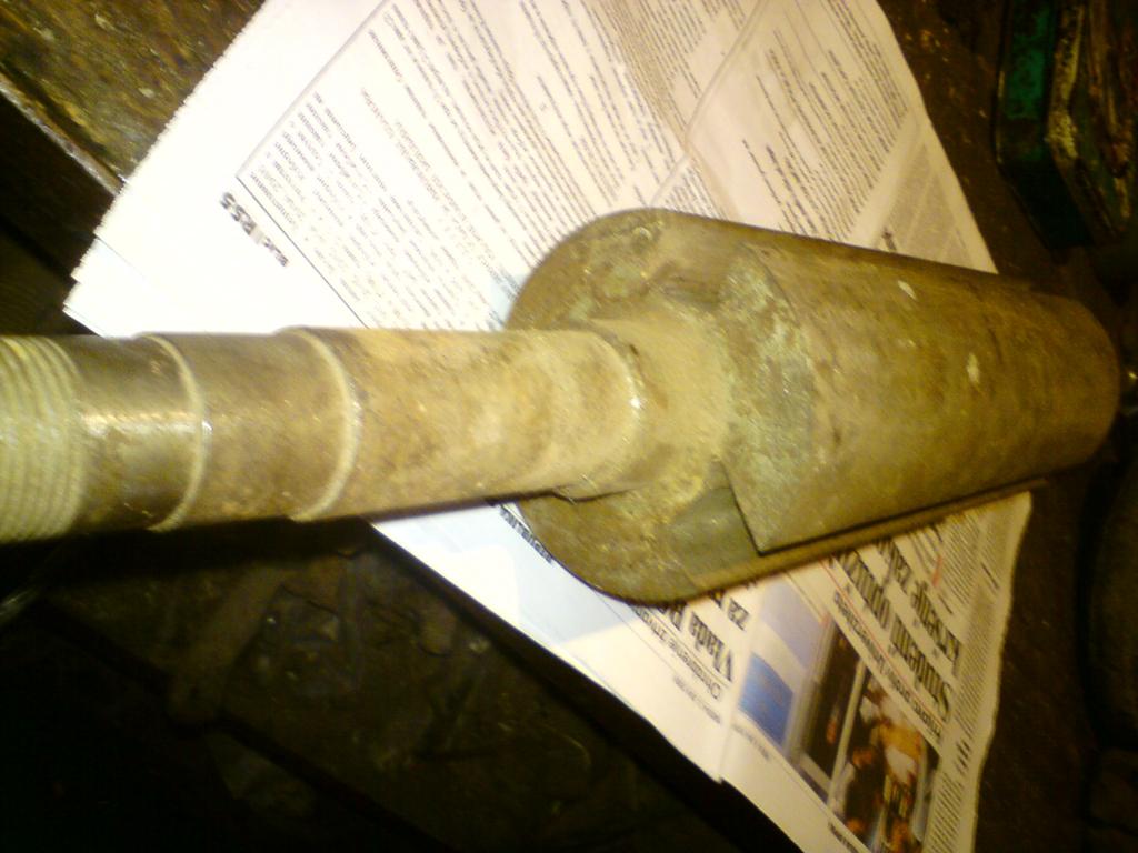

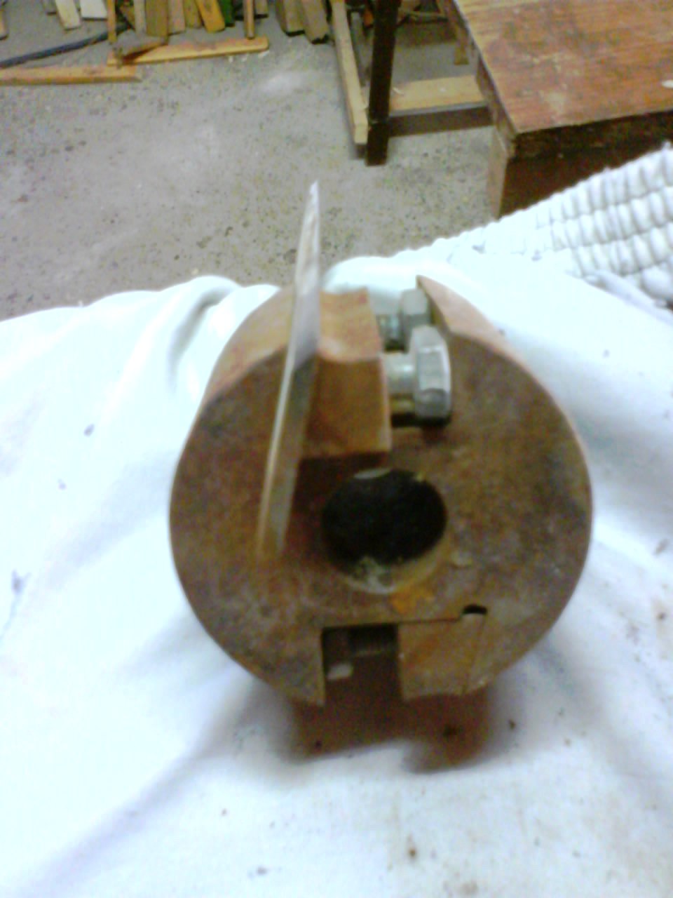

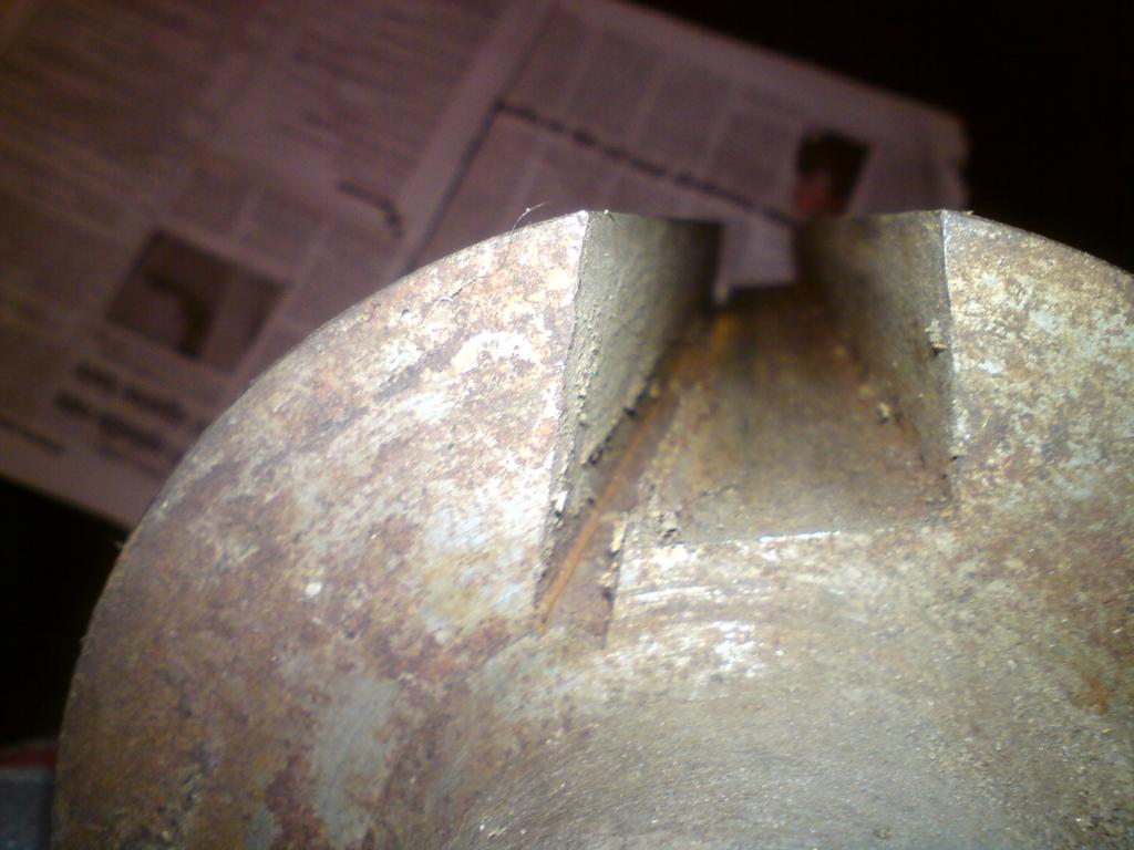

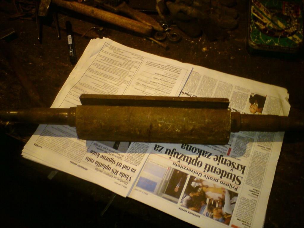

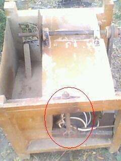

ma ok,imam i ja neku osovinu za blanjalucu,i napravio sam nozeve za nju,samo treba da je montiram pa bi mi dobro dosla neka skica...kako za konstrukciju tako i za postavljanje nozeva.na osovini imaju tri zljeba koji su prema sredini osovine siri,a na vrhu uzi.s tim da na dnu(sirem dijelu) ima i zljeb dubok par milimetara u koji ide noz.e sad kako da ucvrstim nozeve,neki su mi predlagali da odnesem kod tokara osovinu pa da probusi rupe i napravi navoje pa kada stavim noz u zljeb zavrnem sarafe da to drze.mozda je nerazumljivo ali uslikacu osovinu i nozeve pa postaviti slike pa da cujem vase prijedloge.
ajde uslikaj pa postavi a slikaću ja moju pa ćeš videti kako se učvršćuju noževi držači za noževe se prave na glodalici
ok,ukoliko sutra cu to da uradim...ako je stari nije negjde "sakrio" u radionici pa ne budem nasao,znam gdje je bila a nadam se da cu je i naci tamo,uslikacu i nozeve,mislim da je sirina 200mm.

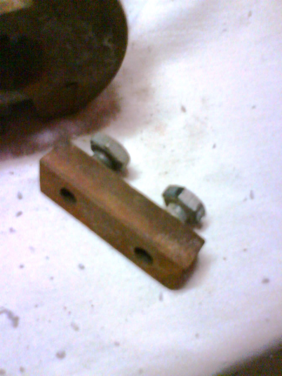

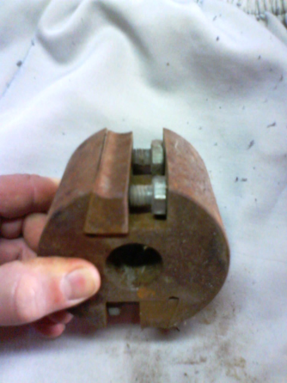

evo slika osovine.kada se stavi noz u mjesto za njega ostane rupa trapezoidnog oblika.da li da pravim kajlu kod tokara za to ili na neki drugi nacin?

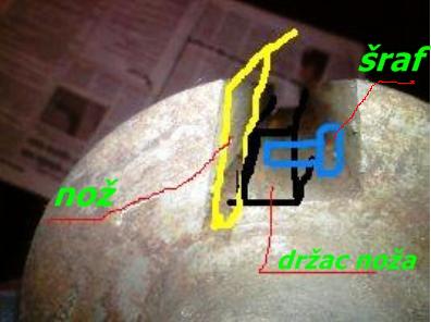

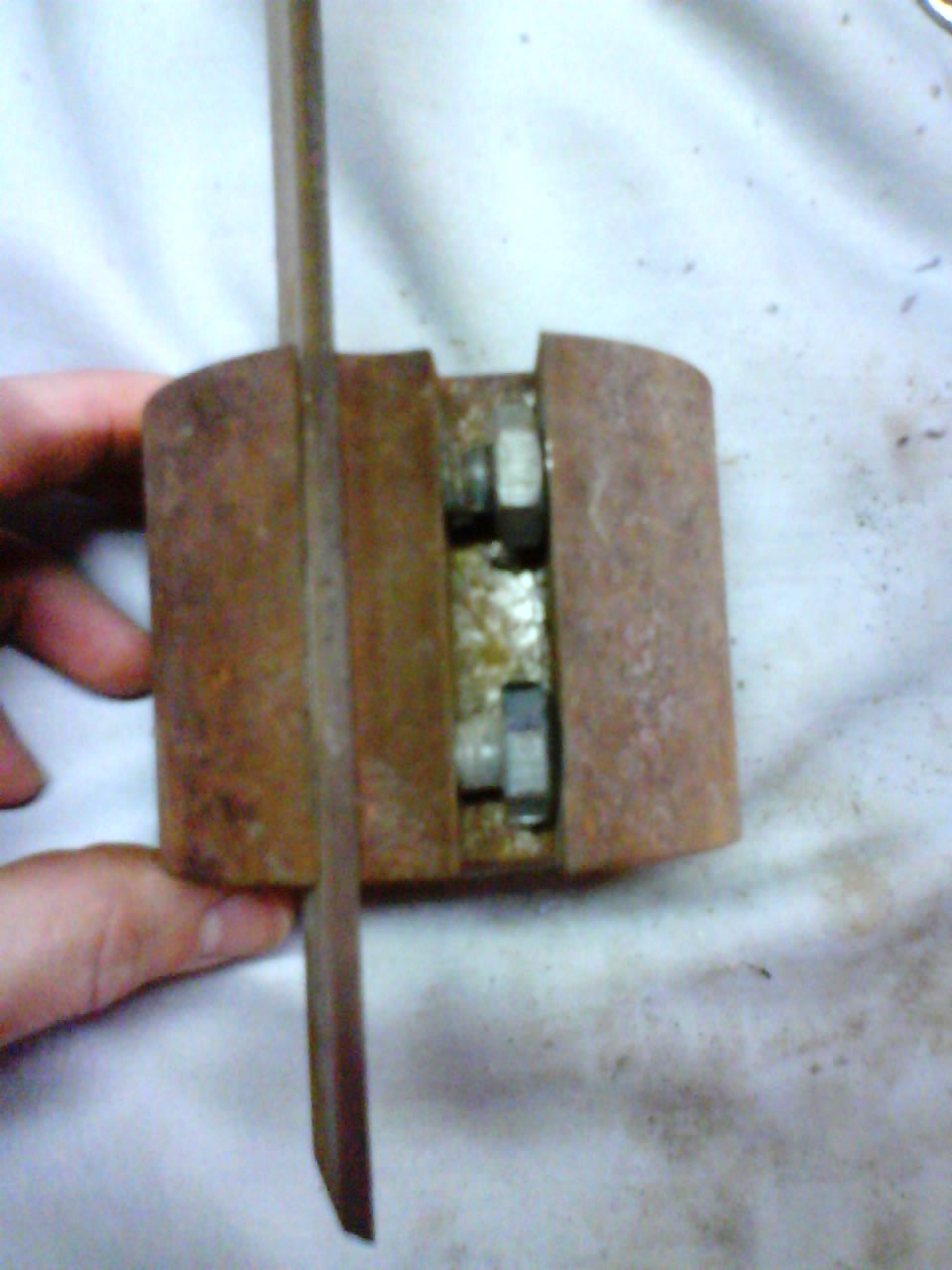

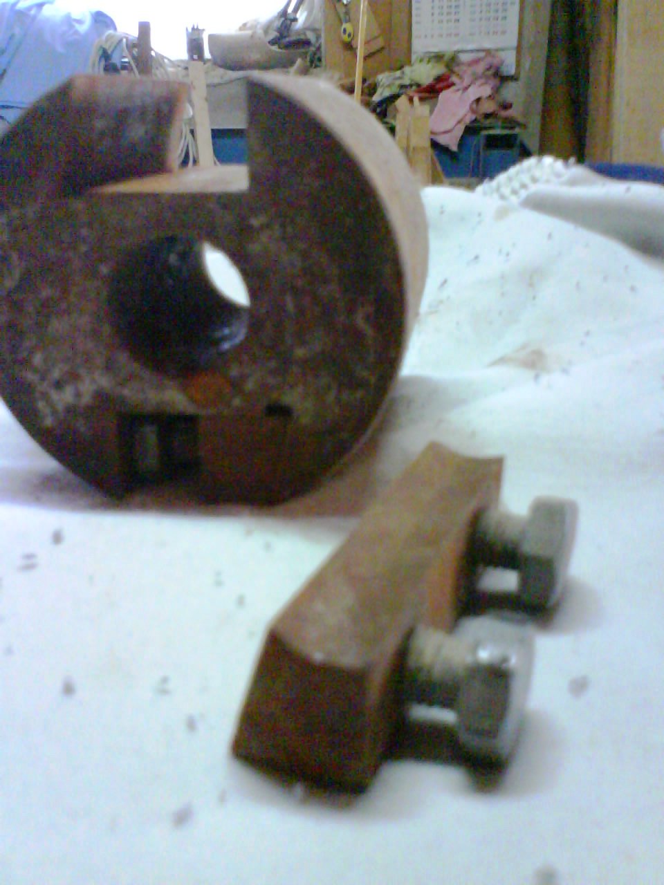

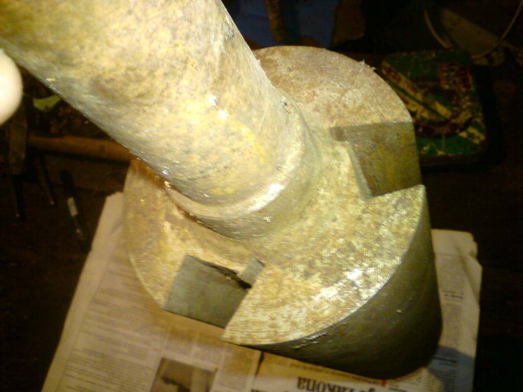

ovako bi trebalo da bude pravi se letva koja drži nož iz nje izlaze šrafovi koji upiru u zid glave i stežu nož stiže slika sutra za sad ova tvoja
evo slika ovako izgleda
i meni su to tako objasnjavali,mada nisam imao priliku da vidim,ipak cu to morati kod tokara napraviti,zar ne?
to samo tokar ili glodač može da namesti
e sad treba tu osovinu kod nekog tokara da odnesem pa da vidim kolko ce me to zadovoljstvo kostati.kod mene na osovini idu tri noza.a kad to uradim opet cu ovde da trazim pomoc za konstrukciju na koju da stavim osovinu...opet cu da te maltretiram...
ma samo slobodno zato smo tu
i kod mene je na abrihteru tri noža samo sam slikao na ovoj glavi da bolje vidiš inače je ovo glava za frezu zato ima dva kanala tu se ubacuju profilni noževi za lajsne
posle ti trebaju i kučišta za ležajeve. ležajevi treba da budu samoštelujući dvoredni ida izdrže obrtaje do 7000 o/min
moj ti je savet da i to odmah odradiš kod tokara jeftinije će te koštati sve skupa nego odvojeno da naručuješ

Pera je apsolutno u pravu , ja bih samo dodao da lezajevi moraju biti kvalitetni i duplozatvoreni a srafovi koji drze nozeve moraju biti u kvalitetu
kako to mislis u kvalitetu?i jos jedno pitanje(ako mi jos nesto ne padne na pamet),koliko sarafa da stavim na tu letvu?jbg,ne sjecam se koliko su siroki nozevi?!na svakih koliko cm da stavim sarafe?
kod mene ima četri na 30cm nož
mislio ja na kvalitetne šrafove da nisu od mekog metala zna to sve tokar ako je dobar tokar

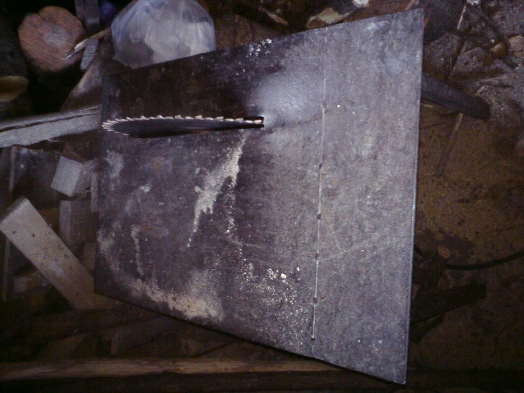

sam sam pravio sve mašine ja osmislio a baba vario inače sam mašinac po struci (metalostrugar) nažalost nemam crteže pošto je sve rađeno iz glave na licu mesta projekcija je uvek u glavi a ne na papiru
abrihter je inače sa diht-om i pokreće ga motor od 3kw 2800 o/min a diht valjke pokreće reduktor sa motorom od 0,5kw 26 o/min da a nož širina 30cm
