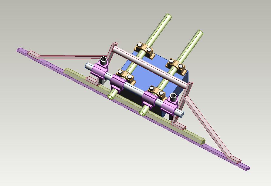

nemogu to sad da izvedem, nisam završio ni treću površinu (stazu) suporta jer sam na terenu i neznam kad ću i da nastavim. Mogu da ti objasnim kako sam napravio letvu.
Pošto za takav rad treba prilično dugačka čak i ovde i mojoj okolini gde postoji nekoliko dobroopremljenih mašinskih radionica, nisu mogli iz komada da obrade letvu od 1200 mm. (kratak hod mag. brusilica)
Upotrebio sam dve od 600X50X10 mm koje sam zajedno brusio. Dobio sam dva identična komada. Treća je 600X50X30 obrušena takođe. Spojio sm ih kao na slici i dobio besprekorno ravnu i upotrebljivu letvu. Učvrstio sam je na klizač konjića i pokretana je dvohodnim pneu klipom hoda 700 mm.
Kako je na crtržu tako stoji i na samoj mašini.
