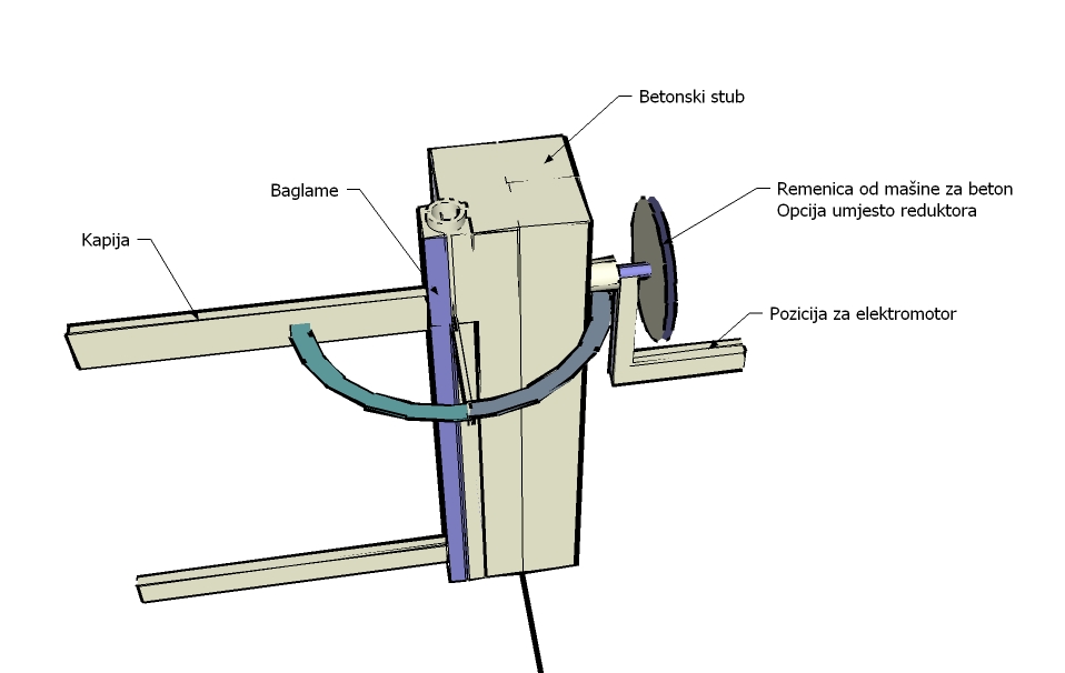

emira, ognjeni ajde neko vase misljenje o mehanizmu
Misliš o ovome na šemi?
Da pojasnim ovo : Emira . To mi je ime žene , a ja sam se pokušavao logovati preko svog nicka Elpi , ali me nešto nije išlo !

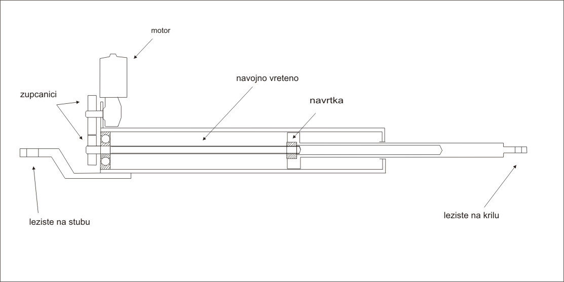

Evo i ja nesto nacrtao danas :blob1 E ovako bi sematski trebalo da izgleda ono sto sam zamislio... Naravno moze se rotirati kako bi motor dosao dole :hh
Pazi ovako:
1. motori su jaki da ne poverujes (eksperimentalno kad prirubnicu uhvatis vilastim 13 nema sanse da zaustavis motor :nono )
2. broj obrtaja motora je 120 o/min, a to mi nije dovoljno da bi se kapija otvarala za neko normalno vreme ( 10 - 15s) i zato je takav prenos. krila nisu teska 50 - ak kg i ulezistena su kuglicnim lezajevima tako da je otpor jako mali.
3. navrtka je vezana za "klip" koji se ne moze radijalno obrtati oko svoje ose
4. sto se tice iskoriscenja , motori od brisaca toyote, kucista od amortizera od pomenutog forda, lezajevi od tomosa... Samo mi treba neki predlog od cega bi se mogli iskoristiti zupcanici (mogu i plasticni) sa prenosnim odnosom 1:3 i da je veci precnika oko 6 - 7 cm??
5. posto sam skoro dizao sistem jos nisam instalirao catiu u kojoj sam navikao da radim sve, pa je ovo crtano u corelu

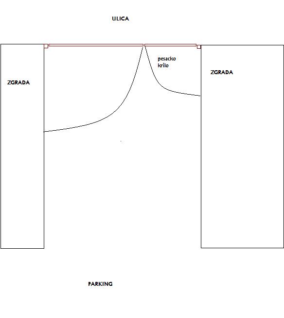

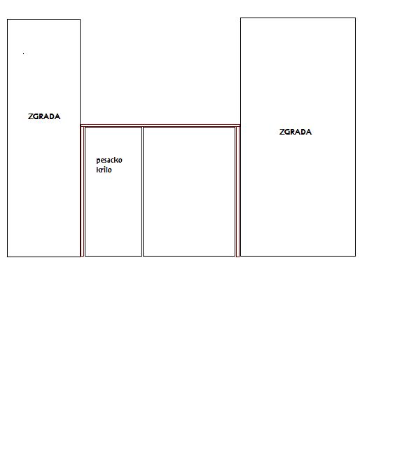

A šta se dešava kad hoću ručno da otvorim kapiju? Kad idem peške ne bih da nosim daljinski ili da otvaram celu kapiju. Da li to predstavlja problem?
aj zemo da ti ja odgovorim... mozes kako ti zelja. ako hoces mozes da postavis taster na "ormar" sa elektronilom pa da otvaras pomocu njega. drugi nacin je da zglobove koji su na kapiji izvedes sa klinom koji moze da se vadi... ima jos nacina, ali sve zavisi kakav mehanizam postavljas i sta konkretno zelis...
Kroz moju kapiju prolaze i kola (onda otvorim oba krila) i pešaci (tada se otvara samo jedno krilo). Kad dolazim kolima ja bih hteo da stisnem dugme i da se kapija otvori, a kad idem peške - da sisnem kvaku i otvorim samo jedno krilo. Da li može tako i, ako može - kako. Nemam nameru da to pravim sam, već bih angažovao prave majstore, al' moram prvo da znam da li može i da nađem prave majstore.
Sve moze, ali to dodatno, malo vise usloznjava problem...
To što ti tražiš je predviđeno na automatikama za kapije ali ne na baš taj način. Ovako kako si napisao trebalo bi da se na pritisak kvake razubljuje motor na jednom krilu što nije neizvodljivo ali je bespotrebno komplikovanje.
Solucija je da aktiviraš daljincem otvaranje, kad se kapija dovoljno otvori, prođeš, fotoelektrični prekidač će zaustaviti kapiju a ti aktiviraš na daljincu zatvaranje. Uglavnom to tako funkcioniše...
Alternativa je da ne aktiviraš zatvaranje već će se kapija sama zatvoriti posle određenog vremena.
Vecina mehanizama ja predvidjena za kapije sa tri krila, tj. na malom krilu za pesake se ne ugradjuje automatika vec funkcionise na kvaku. I sa ovakvim mehanizmima se ljudi pate u SSM varijanti jer to nije tako naivno kao sto izgleda, a tek ovaj tvoj problem... MOZE tipa da imas neki mikroprekidac u kvaki koji ce kada se kvaka pritisne aktivirati dodatni mehanizam za "odzubljivanje" pogonskog motora tog krila, ali to bas komplikuje stvar jer bi onda trebalo praviti i neke dodatne uslove kad da se motor ponovo uzubi i niz drugih.... Vise ti se isplati da napravis malu kapiju u velikom krilu i da resis problem sa klasicnim sistemom za otvaranje
