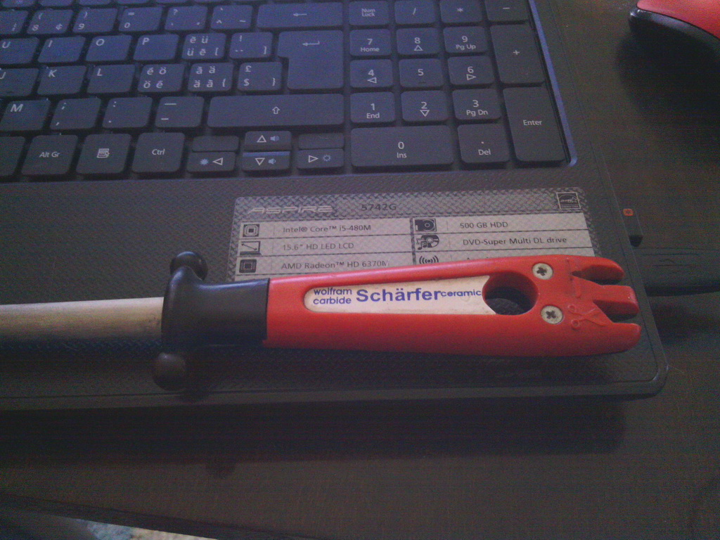

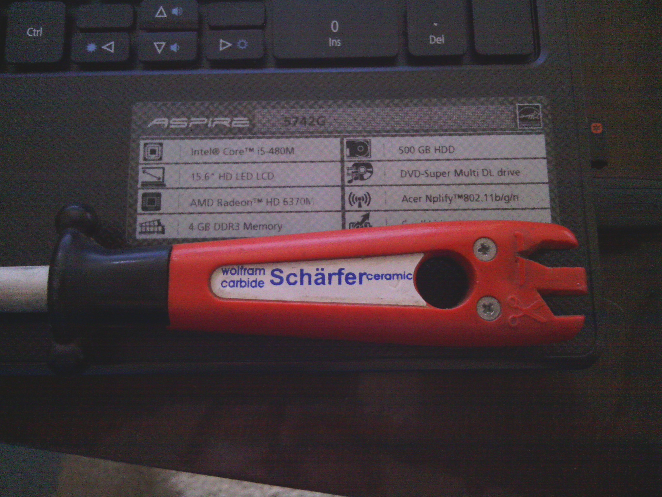

Ovo cudo sam dobio prije 10tak godina iz svajcarske, i pored toga sto sam mislio da je glupost, posle pokusaja i igrarija sa njim i malo prakse pokazalo se kao savrseno sredstvo za ostrenje nozeva...ima kanale za makaze i nozeve i keramicku sipku za poliranje ali nju odavno ne koristim, tj ne znam sa njom da radim. Pravilnom upotrebom ne skida maltene nista sa zice, samo fakticki polira zicu i kucni nozevi no name marke kupljeni na buvljaku u pancevu eto kao po preporuci prodavca srednje kvalitetna varijnata, su posle 10 godina upotrebe kao novi, nema tragova sa strane od ostrenja niti je skinut onaj dio sjeciva kao sto se to desava kod ostalih vrsta ostrenja.
kupovao sam kasnije i ove buvljacke ostrace na slicnom principu sto rade, ali ono nema veze sa ovim, oni struzu sjecivo i labave su plocice koje se jako brzo trose pa postaje neupotrelbjivo posle par prevlacenja
I posle 10 godina nema tragova trosenja plocica od volfram karbida, mada i ako se potrose mogu da se okrenu jer ima i druga strana pa ajd jovo nanovo. Svi nozevi tretirani sa ovim laganim prevlacenjima postaju brijaci, koji traju. Naravno ako je noz jako tup ili je ostren tocilima i slicnim stvarima onda pritisnem i kao strug odbija dijelove sjeciva dok ne uskladi ugao sa svojim, tada polako malo oborim i prevucem par puta njezno i to je to, ostro ko zilet. Keramicki masat ne znam da koristim, posto mi uvijek kad sa njim probam da ispoliram ispadne tuplji noz nego sto je bio prije...pa to ne cackam
