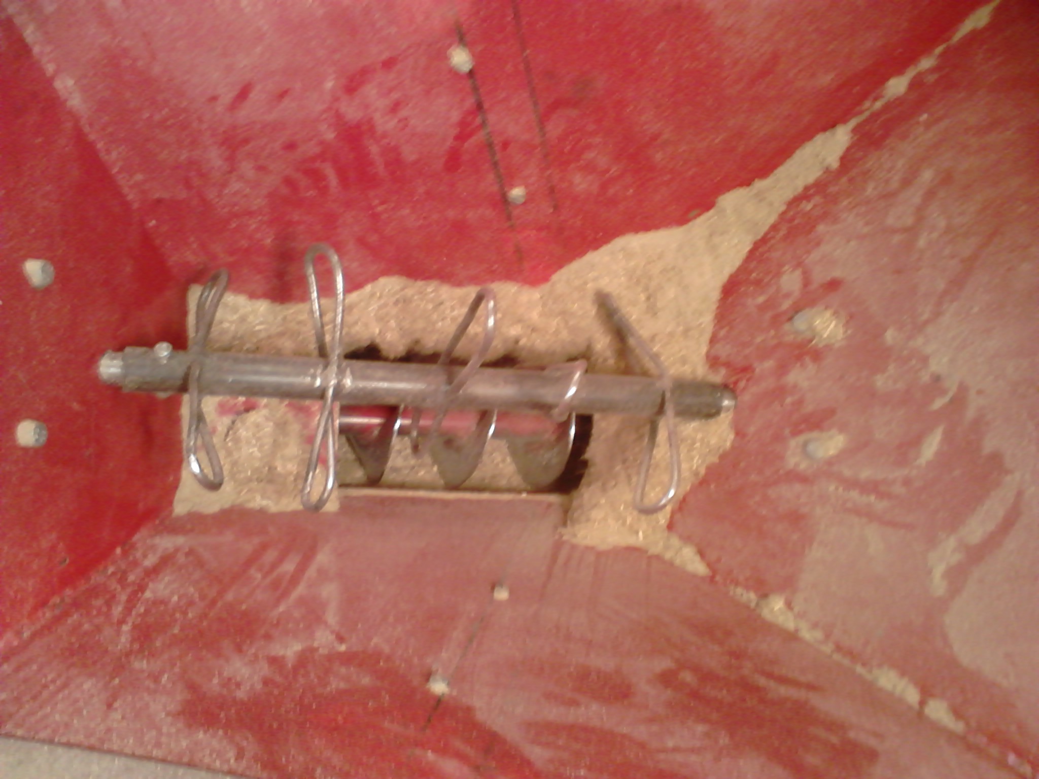

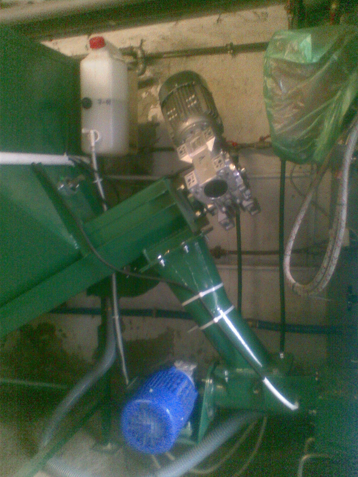

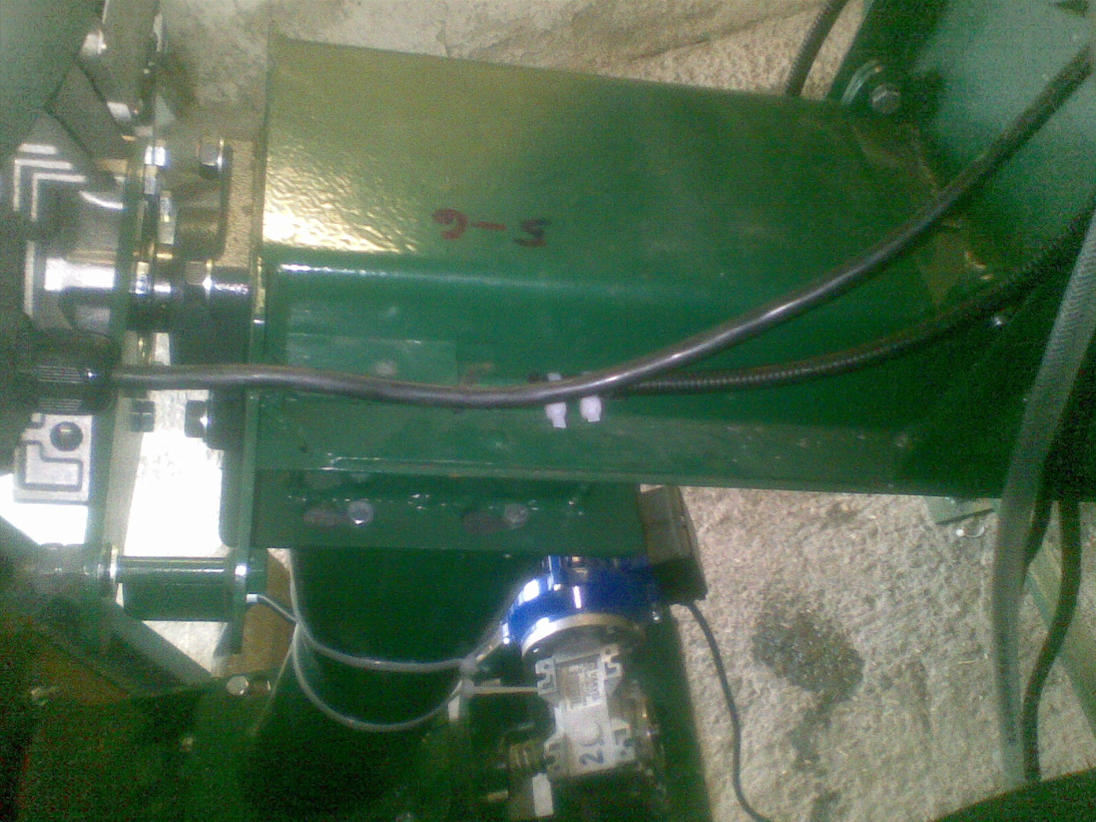

lave zavrsio sam dozator,videcu da okacim neku sliku danas,probao sam da radim i ide fino,crkli su mi bili bezajevi na osovini ,bili kinezi i lose uradjeno kuciste,sada sam stavio vece lezajeve i napravio novo kuciste,juce su crkli lezajevi u valjcima danas stizu novi pa ce mo videti,imam dobru ideju za dozator bez frekventnog,moram ici napisacu u toku dana,pozz
lave ja sam negde video da je neko namestio povratnu cev na kraju spirale,znaci dozator podize ipljevinu i na kraju spirale ima cev kroz koju se piljevina slobodnim padom vraca u kos,zbog toga cev dozatora mora da stoji dosta strmo,a pre te cevi je rupa sa klapnom kuda upada piljevina u masinu i na klapni se steluje protok tako da visak nvraca nazad,ja sam video neki dozator sa tom povratnom cevkom i predpostavljam da tako radi
Dzonyz- moglo bi to tako da funkcionise samo je dosta grubo stelovanje a ako je mala cev gde stoji siber postoji mogucnost da se zacepi pogotovo ako radis sa piljevinom ispod abrihtera.Ja dobijem takve piljevine i uopste je ne usitnjavam nego pomesam sa sitnom i sve komplet ide u masinu.Nasao sam frekventni za 105e + pdv novi sa dve godine garancije samo sto jos nije na redu kod mene.

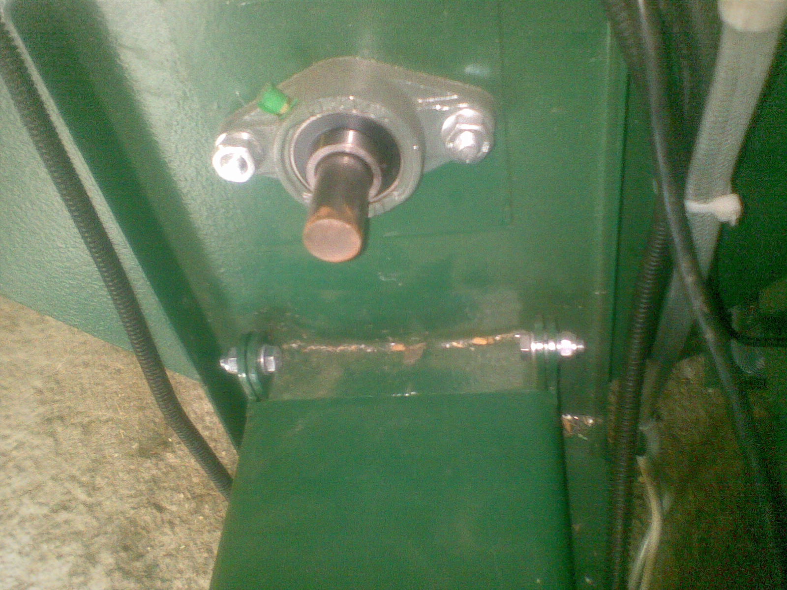

Nije mi jasno kako su ti otisli lezajevi a nisi skoro ni poceo da radis?

lave ne znam kako su crkli,ima dosta faktora spoljna strana valjka nema samering,mozda sam malo i pretegao valjke,u valjku su valjkasti i kuglicni lezaj i kuglicni se raspao,taj kuglici je stavljen verovatno da trpi malo aksijalne sile,sada cu da spakujem kako je bilo pa cu videti koliko ce da traje,ako ne potraje pravim nove valjke za dva valjkasta i aksijalac i ostavicu mesta za zaptivku,mislim da je to naj bolja varijanta

Kapaciteto dozatora možeš vrlo jeftino promjeniti sa "vrijeme" relejem. Rele ima "radi" i "pauzo". Kada trebaš više kapacitete imaš više rada i manije pauze, kada trebaš manije kapacitete imaš manjie rada i više pauze. Problem je samo u releju, kojega otvara i zatvara "cajt" rele jer ovi ima ograničeno vrijeme. Ovi princip 100% radi sa sječkama.
Na E-bayu imaš jedan vrlo dobar "cajt" rele, kde možeš da štelaš sve, cijena je 14$:
Programmable Digital Timer Double Time Delay Relay
http://www.ebay.com/itm/371006330388?_trksid=p2059210.m2749.l2649&var=64... [31]
Na prljavi strani od lagera stavi filc i puno masti. Ovo 95% zaštiti lezaj od prljavine i jako je jeftinje nego semering. A semering je najbolji.
Pozdrav matjaz. Ja sam tako resio doziranje samo sto se prvo mora nastelovati da baca vise nego sto treba posto se samo moze smanjivati a nikako povecati doziranje.Meni treba oko 100-120kg/h pa sam nastelovao remenicama da mi baca 150kg/h i onda samo namestim pomocu dva vremenska od 6 sec da mi pravi pauzu u doziranju.
Dzonyz ja sam u rolere stavio obicni kuglicni dvoredni lezaj i za sada nema problema a izbusio sam osovinu i postavio mazalice i azbestnim pletenicama zastitio da ne ulazi prasina.
pa meni nekako logicnije da bude valjkasti,elem danas sam radio nekih 3 sata i kada mi se kos ispraznio dozator pokupio onu susku sto je svo vreme bezala na povrsinu posto je naj laksa,i onda je masina muljala dok se rupe nisu zapusile,sada sam izasao iz radionice,odo da sapavam cujemo se

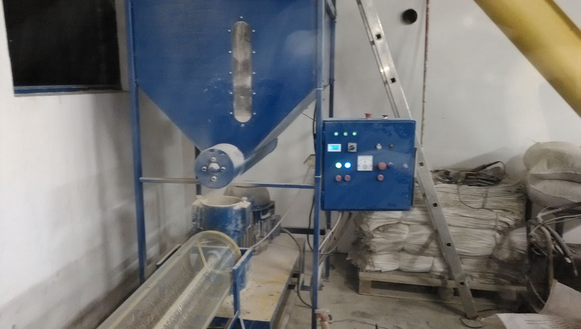

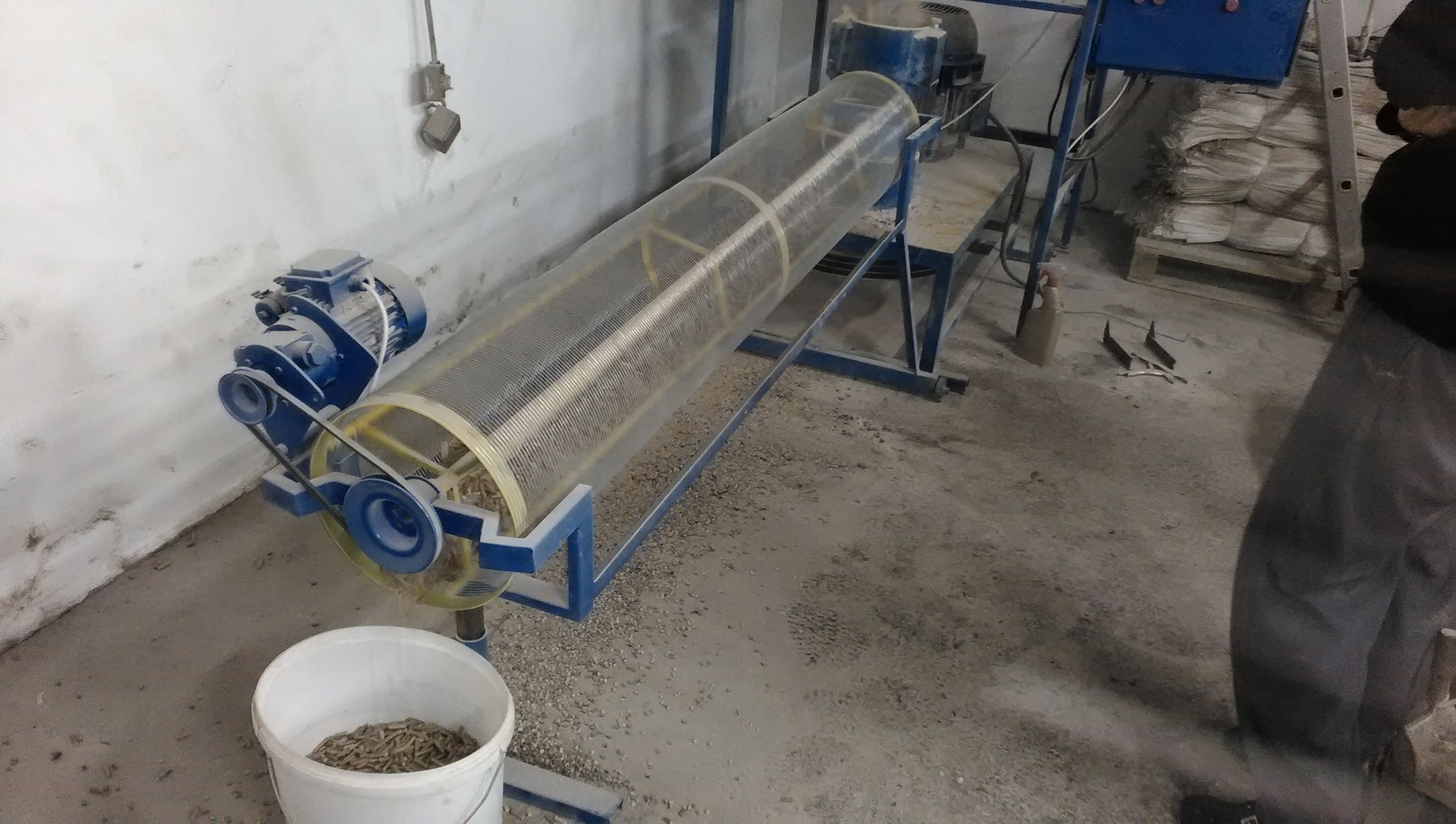

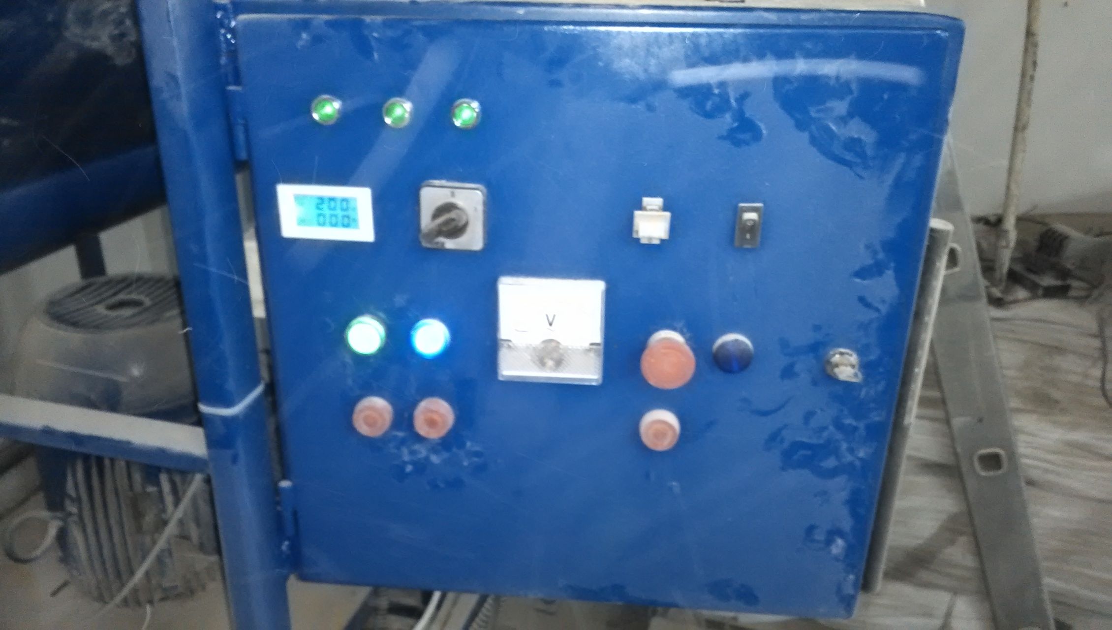

Evo malo svezih slika posto sam priveo kraju radove na masini a u planu su jos neka prosirenja.

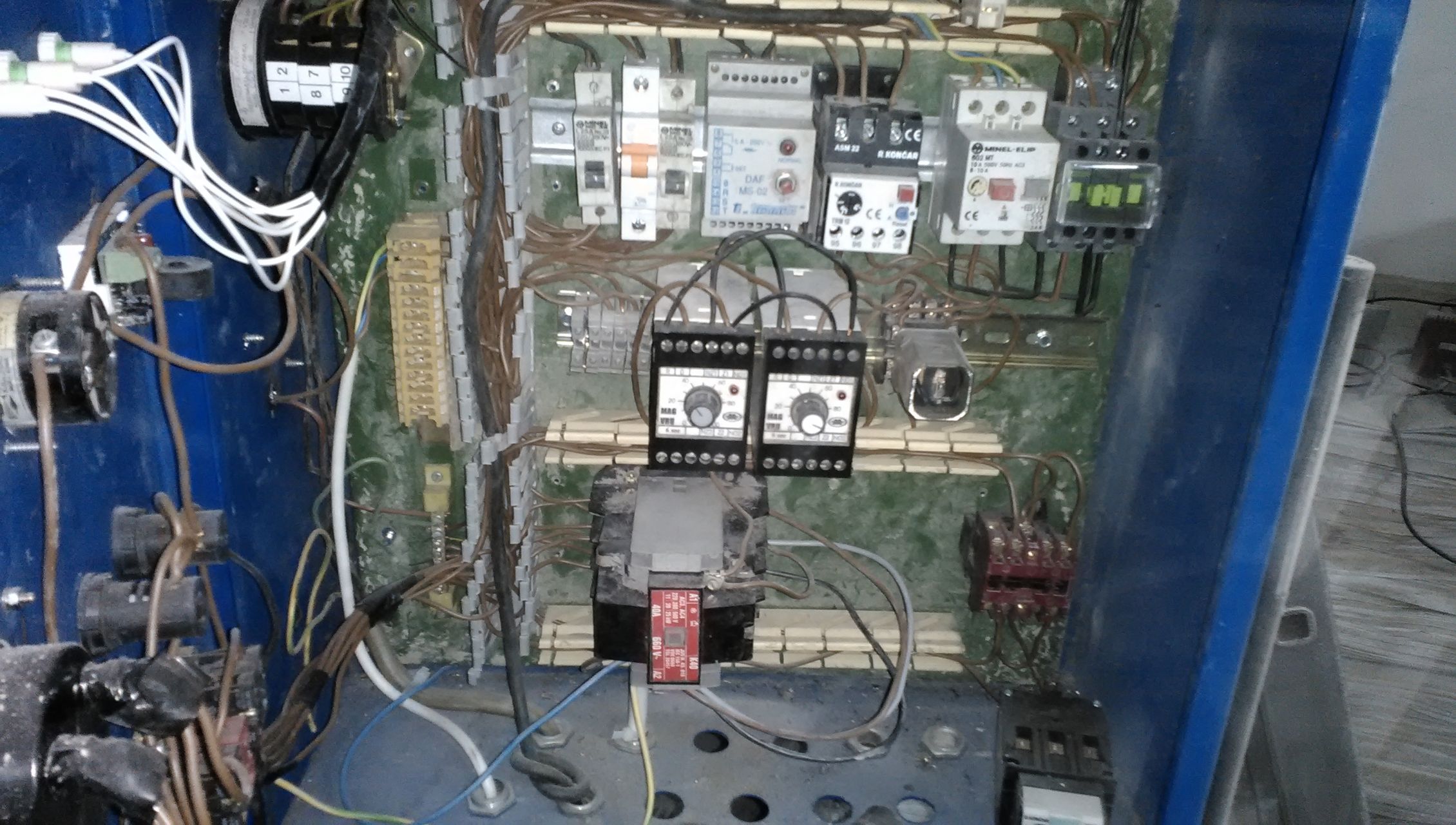

Juce sam pustio u rad dozator i radi zadovoljavajuce sa vremenskim relejima a kapacitet je oko 130kg/h od piljevine dobijene rezanjem iverice i oko 20% (kada se uzme u obzir zapremina a ne tezina) hoblane piljevine od topole.I struju sam odradio sam pa ako neki elktricar ovo gleda bolje da ne komentarise ali posto sve radi ja sam zadovoljan a i preziveo sam.
Sada je na redu gorionik da ga zavrsim posto sam dosao do polovine i tako stoji ceka reda.
Svaka cast Lave "ruke ti se pozlatile" bitno je da pogon radi a estetika zica u onoj kutiji se i onako nevidi kad zatvoris vrata Sto bi moj tata rekao "da ga j...m ko zameri ili da mu j...m nanu ko nadje manu..."
:-D
malo sale nije greh jos jednom svaka cast,lep i pedantan rad, sada samo volje za rad i peglaj!!!
Bravo lave, još koja karika i eto komplet linije na kojoj mogu mnogi da ti zavide. Samo naprijed a ako šta mogu pomoći zovi samo zovi ....
