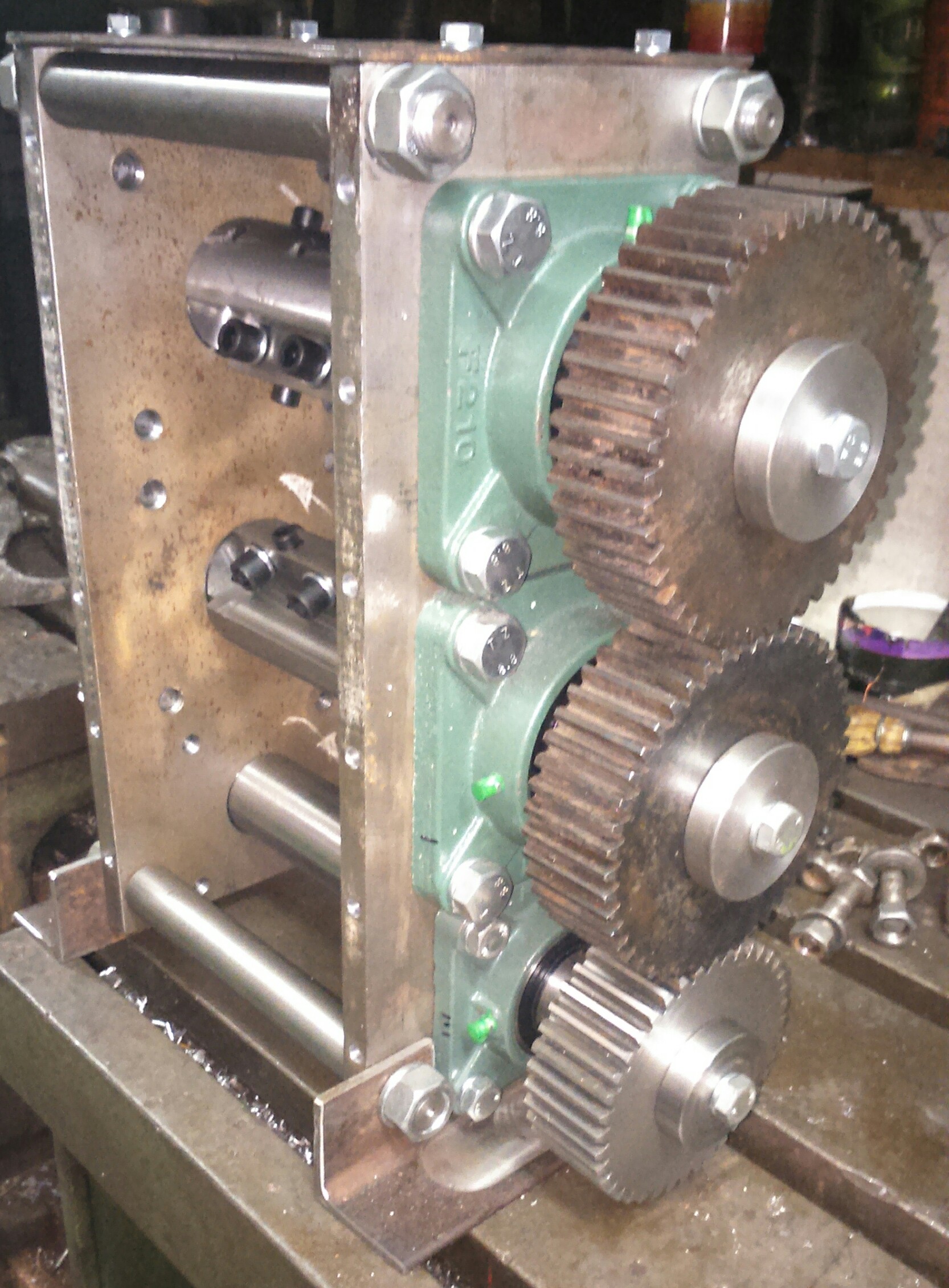

pozdravljam i pitam za savjet u fazi sam izrade prese za pelet (drvene granule za lozenje) manjeg kapaciteta i majstor strugar koji mi pravi dijelove me baca u nedoumicu, predlaze mi da umjesto reduktora prenos snage i redukciju brzine sa elektro motora radim sa lancem pa sam malo zbunjen on tvrdi da nema problema zbog male brzine okretaja na presi (200-300o/min)
motor za pokretanje je 5,5 kw 1420 o/min, sa motora prenos je remen do osovine koja smanjuje obrtaje i prenosi i prenosi na lanac ( neke oznake 12 G) koji smanjuje obrtaje na potreban broj.
Inace po mom projektu imao sam namjeru da stavim puzni reduktor na sto mi je takodje rekao da ti reduktori kao nisu pouzdani znaju da zakuju
Savjeti i ideje dobro dosle

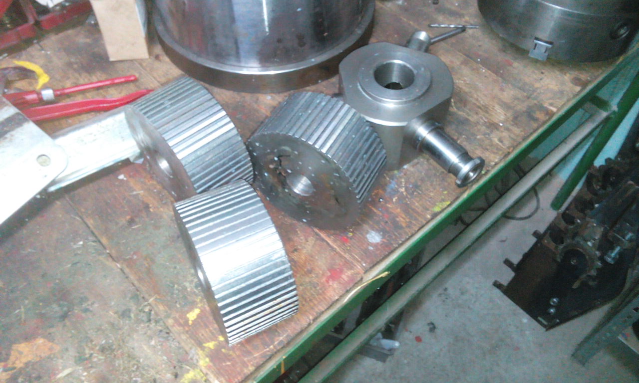

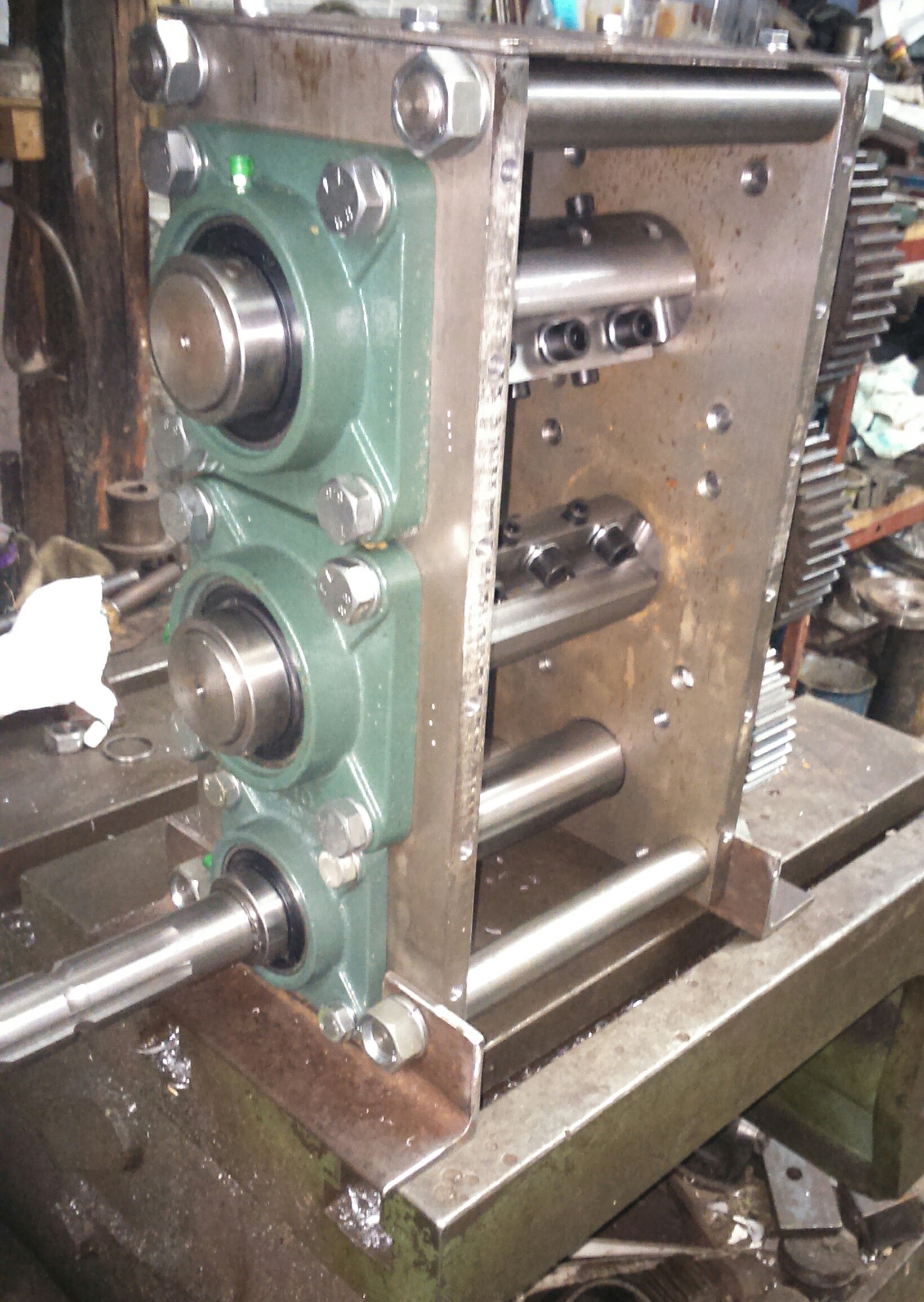

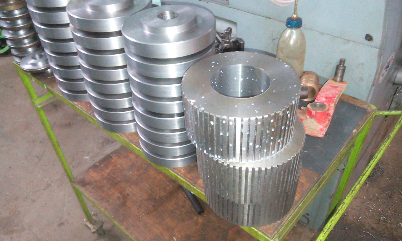

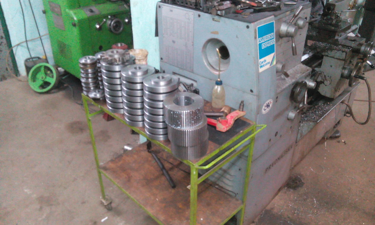

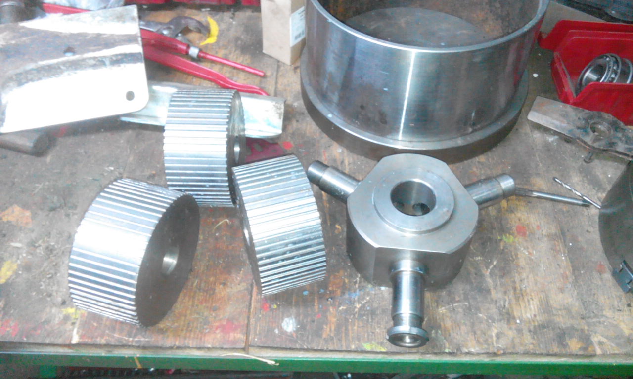

evo roleri skinuti sa glodalice,ostaje da se napravi rupa za lezajeve,pa polako na termicku obradu i brusenje...

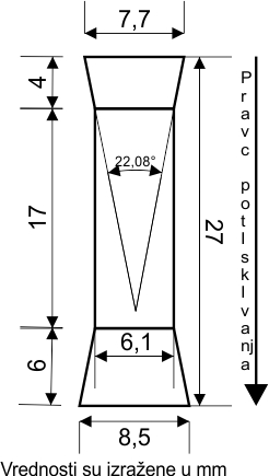

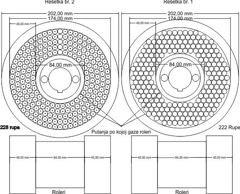

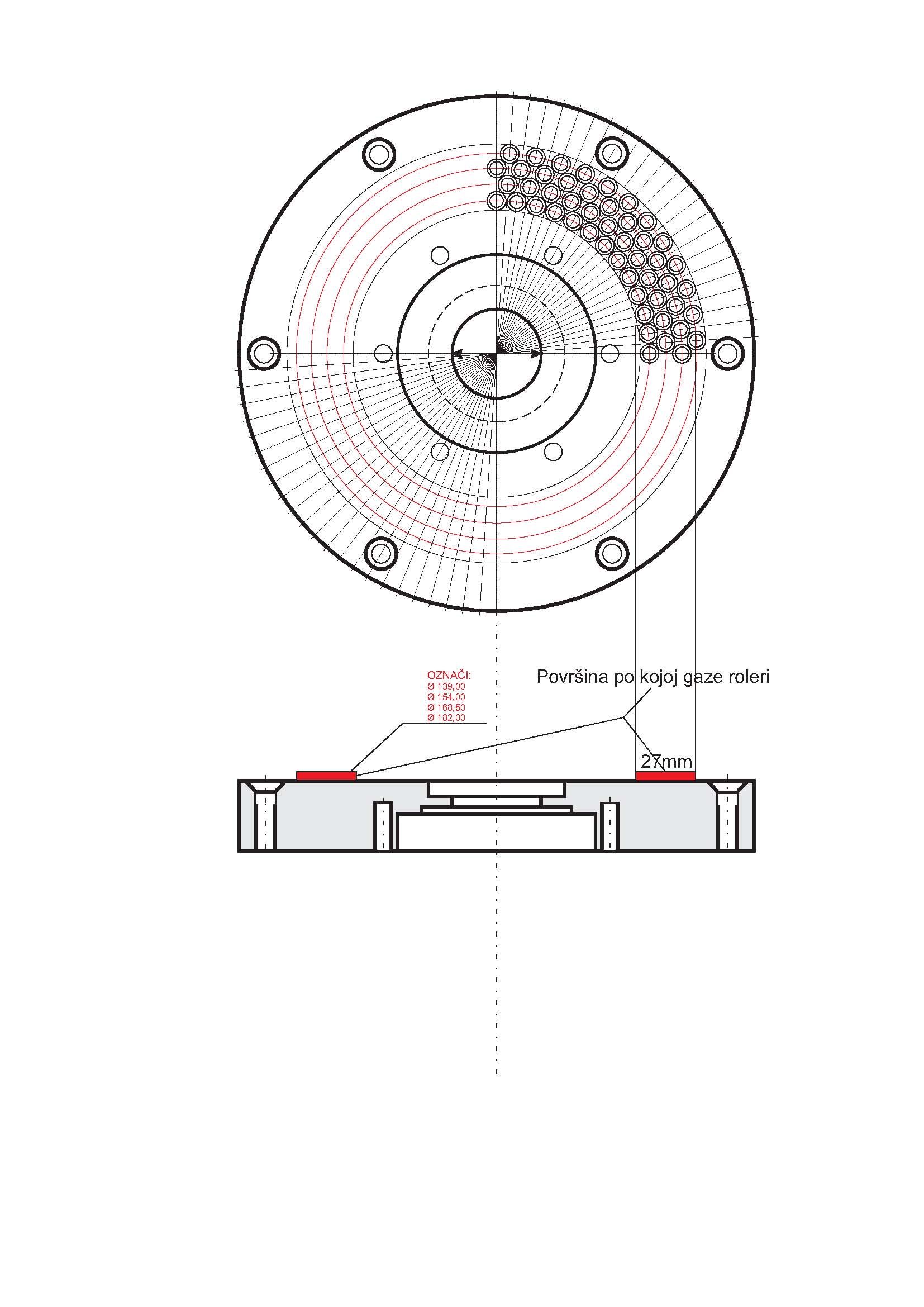

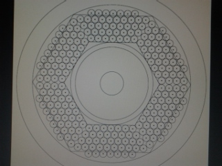

Evo neki crtezi od brace rusa... Ja radim nesto slicno sa nekoliko izmena, bice gotovo za nekoliko dana...

Metal MDK gledam tvoju sliku na profilu i vidim da i ti imas neke crteze...
To je nesto sto sam ja našao.. Jos nisam krenuo sa izradom masine za pelet iz razloga sto sam napravio jednu seckalicu za granje i neki ljudi videli pa hteli i oni i sad pravim jos pet..
