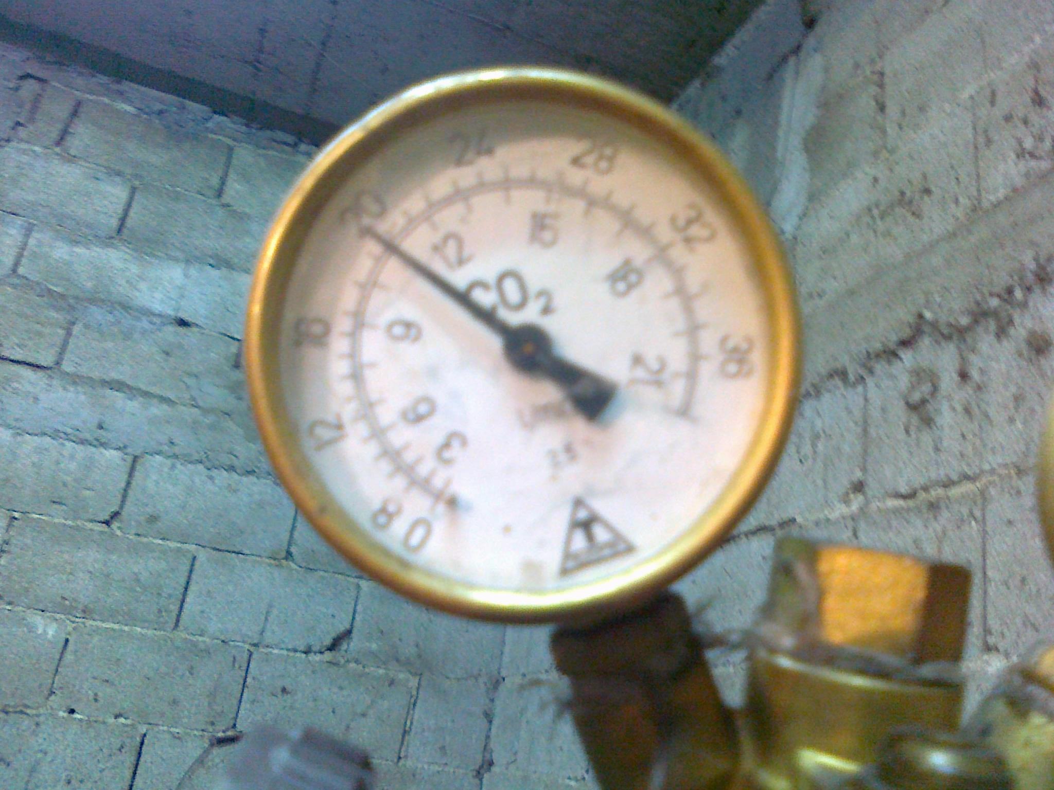

Nov sam u zavarivanju pa me intresuje kako da na ovom regulatoru podesim protok gasa, Problem je u tome sto su na drugom manometru oznake u pk/cm2 a ne u L/min postoji li postupak preracunavanja.

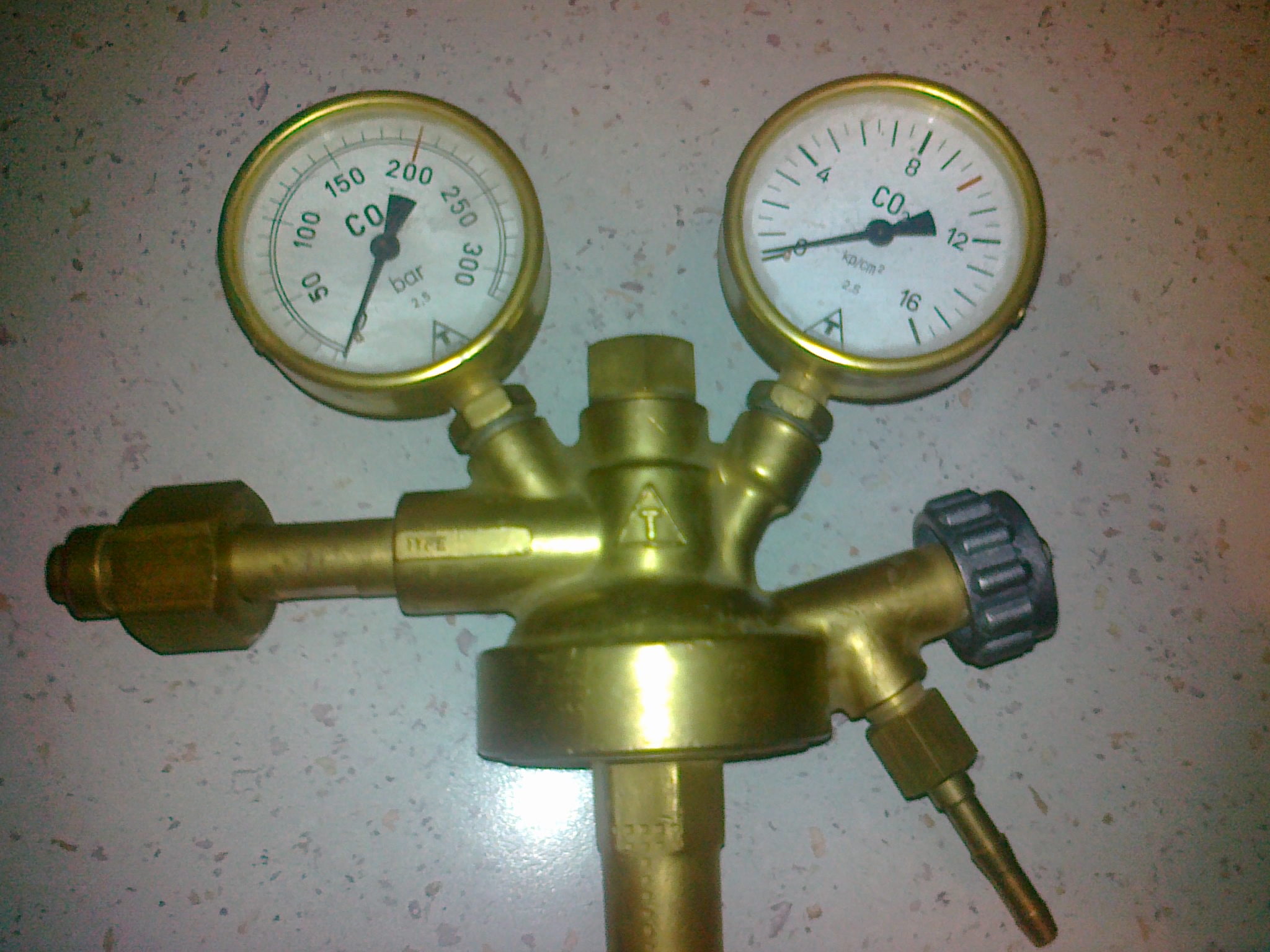

U fazi sam kupovine Co2 aparata za zavarivanje u nedoumci sam oko nabavke regulatora pritiska,vidim da ima dve vrste.
Jedna je sa sa dva manometra na sebi,a drugi je sa jednim manometrom i epruvetom.
Koji je bolji od ta dva,stim sto ovaj drugi imam za tri crvene.
Zameni taj drugi sat ima posebno da se nadje a i najlakse ti je
Zvao sam Teleoptik protokomer je 6700+pdv + mora neka prigusnica kad se menja manometar to bi izaslo mnogo postoji li neko jeftinije resenje.
Pozz ljudi,nov sam na forumu,skoro sam kupio co2 aparat Villager mag 190,pa imam problem oko stelovanja manometra,ugradio sam na bocu od 5kg manometre od Kiseonika autogen boce,pa me zanima koliko treba da bude nastelovan pritisak izlazni,plasim se da ne zeznem aparat ako je prejak pritisak,verovatno svi znate o tome ja sam skoro uzeo aparat pa neznam kako to ide,ja cu u toku dana pokusati da postavim slike aparata i tih manometra? Hvala unapred
Nisi jedini koji to radi (stavlja neodgovarajuci regulator pritiska, najcesce za acetilen ili kiseonik kao ti).
Ti koji tako rade, podesavaju protok gasa tako sto stave pistolj pored uva i pritisnu dugme i onda "po sluhu" kako susti znaju kada je pravilan protok. Ti isti za svaki slucaj upere pistolj i u obraz da bi na licu osetili udar gasa, a posto su iskusni onda znaju kada je pravilan. Doduse neki upucavaju dlan jer im je dlan osetljiviji od obraza. Posle ova dva testa, kazu, protok je sigurno pravilno podesen. Da ne ispadne da lupam, gledao sam to nekoliko puta. Gledali i oni mene i cudili se sto se ja cudim. U svetu iskusnih vukova, to je normalno, tako mi rekli.
Regulator pritiska za CO2 kosta nov recimo 40 EUR, mozda moze da se nadje i za 30 EUR.
Siguran sam da je najlakse i najbolje i najbrze da kupis nov.
ma manometri mi rade ali neznam na koliko mogu da nastelujem pritisak,na koliko bari,manometri mi rade
Pa lepo ti je čovek napisao da moraš koristiti odgovarajući set manometara za CO2, a ne za kiseonik ili neki drugi.Za CO2 je bitan protok u litrima, a ne pritisak.Protok se podešava u zavisnosti od debljine materijala koji se zavaruje i od debljine žice kojom se radi, a takodje je bitno da li se radi unutra ili napolju, kao i od strujanja vazduha.Da bi se dobili što bolji rezultati i tačnije merenje, koriste se i posebni protokomeri za podešavanje CO2 uredjaja.Treba koristiti odgovarajuće merne setove da bi se mogao dobiti kvalitetan posao i normalna potrošnja gasa.
Hvala na brzom odgovoru,moracu kupiti odgovarajuce manometre..Veliki Pozzzzzzzzzzz svima
