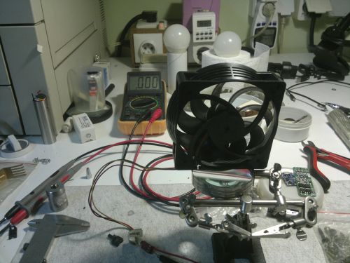

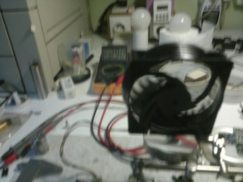

Ventilator (kuler) za kompjuter radi kao mali generator kada mu se okreće propeler kao na snimku.
Takođe i motorići iz automobilčića na baterije.
U stvari, svaki motorić sa permanentnim magnetom.
