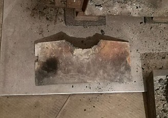

Skoro mi se istopila prednja livena zastitna ploca iznad lozista moje kreke
pa me interesuje ko proizvodi livene delove za kreke i kako doci do njih?

Potrebna mi je ta prednja obloga za kreku pa me interesuje gde da je nabavim kako da ostvarim kontakt itd.

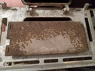

Konkretno, na rešetki sam zatekao gvozdenu ploču kojoj tu očigledno nije mesto.
Ima li ko ideju gde ova ploča stoji? Uzgred, sva je iskrivljena i nagorena?
Verujem da ste se već snašli, za one koji ne znaju, ova ploča štiti zadnji deo ložišta, na sebi levo i desno ima žleb, tako da se navuče na zadnju tablu peći. Vidi se da je ploča sagorela u jednom delu pa je tteba zameniti. Ukoliko se ne može naći od neke druge peći, mogiće je postojeću prekopirati na ploči bilo kog šporeta i iseći brusilicom. Najlošija mogućnost je da se ova ploča vrati na svoje medto, a oštećenje ispuni šamotnim malterom ili nekim vatrosčalnim kitom.
Snašao sam se za ploču, znam i gde stoji, ali ne znam kako da je pravilno namestim.
Ona sa jedne strane ima usek (žleb) koji nije na sredini već pomeren ka jednom kraju, a sa druge zarubljen ćošak.
Nisu joj iste ni prednja i zadnja strana - sa jedne strane ima kao male "nožice", a sa druge je potpuno glatka.
Bio bih zahvalan na savetu kako se ova ploča montira na svoje mesto.
Šta ide levo, a šta desno, šta pozadi a šta napred. ?
Proveri da li je druga ploča iste veličine kao stara, jer ima nekoliko modela ove peći. Po staroj ploči se vidi na osnovu pepela koja strana je bila okrenuta prema napred. E sad, nova ploča pored onog zasečenog dela ima dva distancera, to su ti one izbočine, to ide prema zadnjem zidu. Problem je što nova ploča verovatno bez rasturanja peći neće moći da se uglavi u ležište. Stara se deformisala pa je uspela da ispadne. Ukoliko nisi rasturao ovu peć, ne savetujem ti da je rastavljaš jer se teško spakuje jer su delovi deformisani i napregnuti. Rešenje je da ukoliko nova ploča neće da udje, proveriš gde zapinje i to odsečeš ili obrusiš. Da se ploča ne pomera, napravićeš od gvoždja, najbolje od sivog liva, jednu ili dve kajlice koje ćeš ukucati-zaglaviti gde treba. Ja sam ranije na otpadu uzimao bačene kreke, opravljao ih i prodavao. Od kreka pravim i drugačije peći. Možeš posetiti grupu na fejsu pod nazivom Raketna peć i ostale peći.
Ako nešto zapne, javi se. Ako se ne varam, onaj kraći deo ispod zareza ide dole. Ugura se prvo ona strana bez zareza, onda kod zareza se ubaci u ležište i kad spadne naniže, onda je zabravljena i ne može napred. Ali to se namešta tako kod rastavljene peći...
Neko je već spomenuo, ima u Zrenjaninu livac koji radi i delove za kreke. Verovatno da ih ima još po srbiji, treba samo pretražoti....
... Ako se ne varam, onaj kraći deo ispod zareza ide dole. Ugura se prvo ona strana bez zareza, onda kod zareza se ubaci u ležište i kad spadne naniže, onda je zabravljena i ne može napred. Ali to se namešta tako kod rastavljene peći...
Namestio sam ploču tačno prema uputstvu bez ikakvih problema. Nisam morao dodatno da rasklapam peć

Dobro si prošo, obično mora da se digne ploča, pre toga se raskače leva i desna strana, gusana ili šamotma, isto je. Pre nego otkačiš desnu, moraš da izvučeš dugme regulatora... pa onda gornja maska, pa vrata peći, pa vrata prpeljare, pa onda prednja strana peći, izvuče se prednja ploča, onda obično popadaju leva i desna dimna pregrada, i onda dodješ gde treba. To posle sve uz kitovanje ide obrnutim redosledom. Imao si sreće što se sve po malo deformisalo, i nekako je ušlo gde treba. Dobro je.... Pozdrav!
