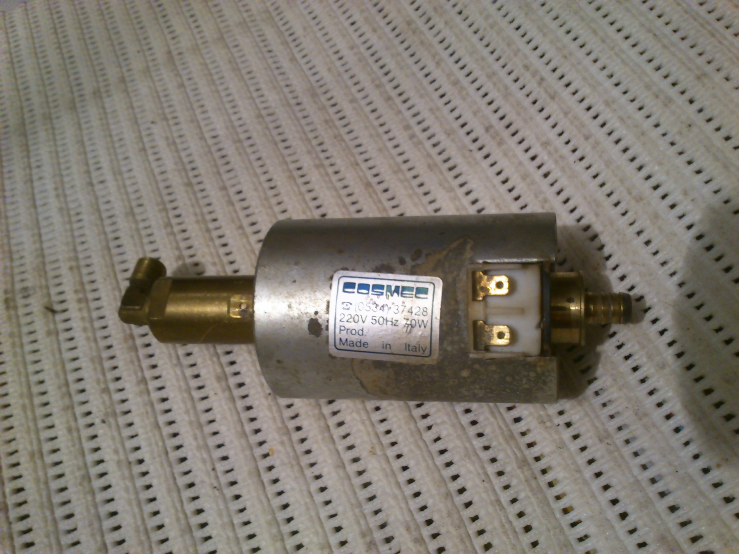

imam Beko ves masinu koja konstantno prima vodu i ne staje, mislio sam da je do hidrostata koji sam porucio i zamenio, proverio sam naravno pre toga da li je crevo zapuseno, sve je ok.
Kada prekinem program kako bih izbacio vodu napolje, krece izbacivanje ali dotok vode u nju i dalje ne prestaje.
Da li je moguce da je samo elektroventil otisao ili moze biti jos nesto ?
