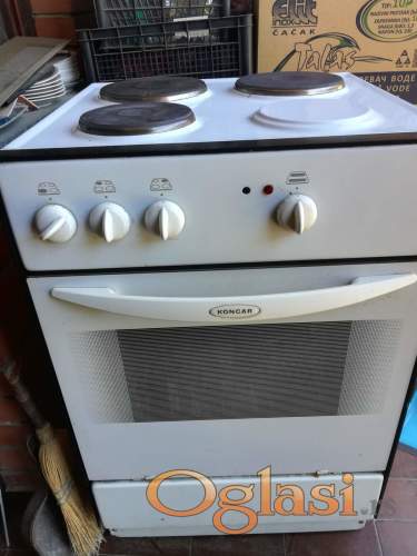

Proveri otpornost te druge ringle...mora da bude razlicita sa sva 4 kontakta ali je bitno da ima...
Pozdrav svima
Imam dva problema pa mi je potrebna vasa pomoc kako da ih resim. Imam sporet KONCAR sa tri ringle.
Prvi problem je sto sam yamenuo ringlu na njemu naime bila je obicna ringla sa 4 iyvoda a ja sam stavio ringluexpres sa 4 iyvoda spojio sam yice isto kao i na predhodnoj ringli isti redosled boja na isti broj ali ringla neradi iako je ispravna.STA moze biti?
Drugi problem su vrata na istom sporetu supruga je ispustila serpu na vrata rerne i sada se ista nemogu lepo yatvoriti do kraja vec uvek yjape nekih 2 cm. KAKO OVO OKLONITI?
Unapred hvala.

Prvo dali je sporet trofazan ili monofazan? Ako je trofazan dali ste proverili dali su prisutne sve tri faze? Mozda je pregoreo osigurac neke faze. Razloga moze biti dosta, od neispravnog prekidaca, otkacene zice i jos sto sta, sto se mora proveriti na licu mesta. Ne utice puno to sto ste stavili express ringlu.
Sto se vrata tice mislim da postoje sarke da se kupe za koncarovih sporeta, pa kupite i zamenite ih, trebalo bi da se nadje po bolje snabdevenim prodavnicama delova za belu tehniku. moja komsinica koristi oklagiju pa s njom pritisne vrata dok pece
P.S. vas sporet je isti kao Izetov
