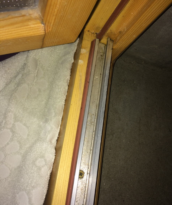

Imam jedan problem na sva tri prozora.
Sad je upravo pala jaka kisa i video sam da se sliva sa prozora u sobe. Bas je dobro nalilo.
Kada sam otvorio prozor, video sam da onaj aluminijum horizontalni je pokupio vodu i na svojim krajevima sve pustio u kucu kroz zazore izmedju krila i stoka.
Postavicu sliku da bude jasnije.
http://prntscr.com/h3j3ct [16]
Ne znam, kako da resim taj problem, sem da busim taj profil ka spolja?

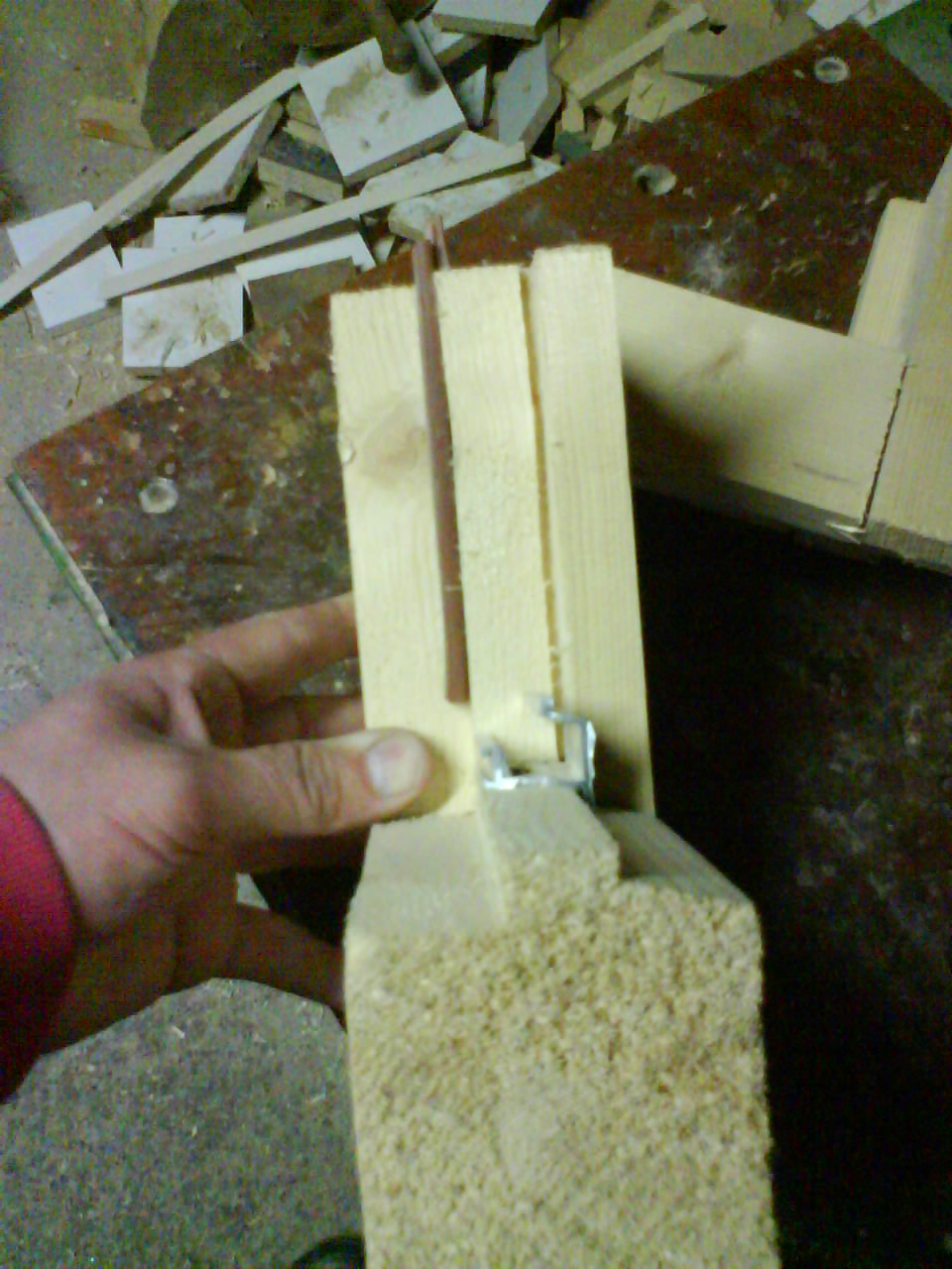

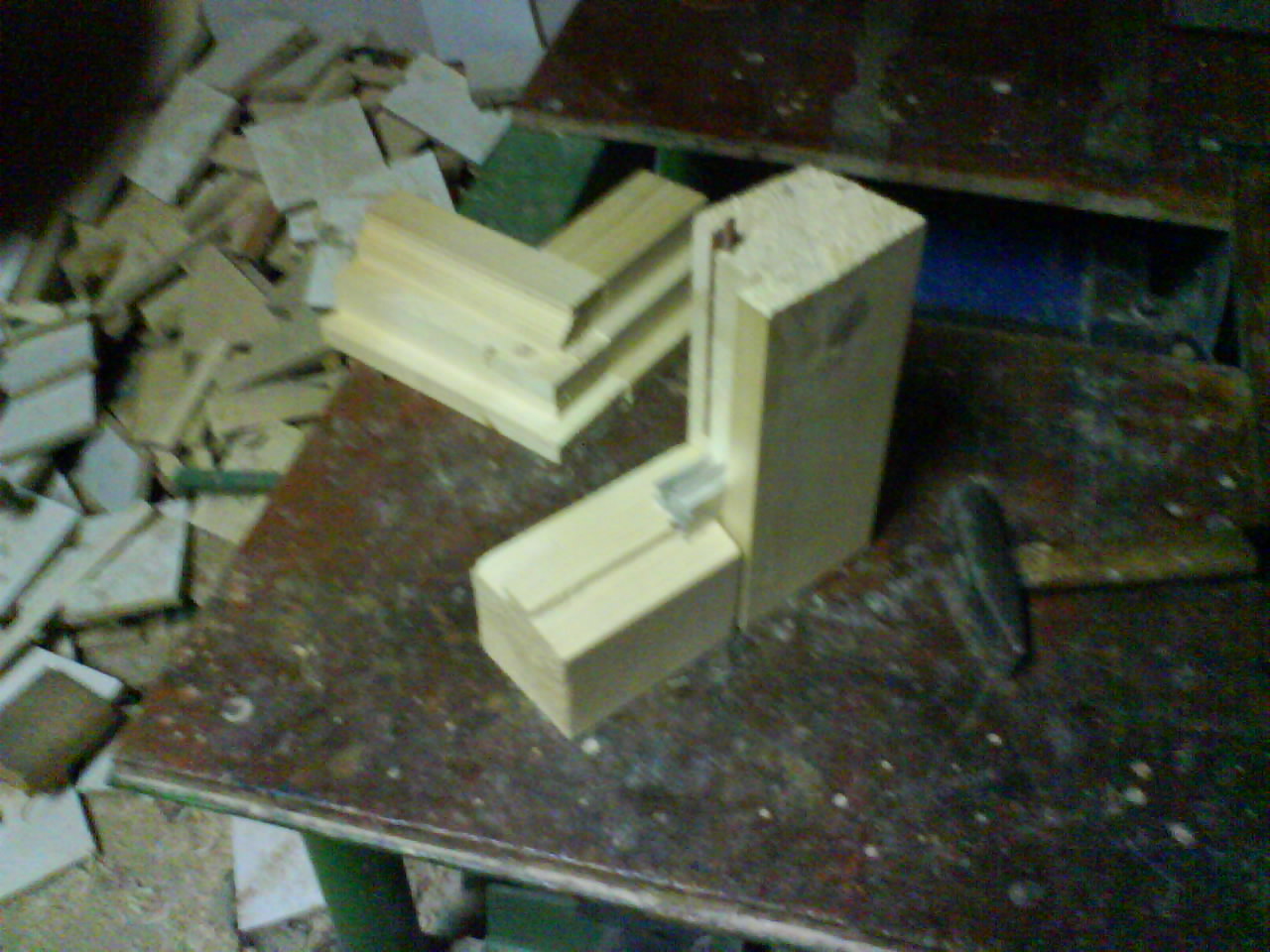

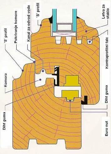

Kad radim prozore falceve na predmeru odradjujem na cirkularu tako da u tom slucaju
dobijam letvice od 4 i 2 cm debljine 9 mm koje iskoristim za izradu drvene mreze za obsivanje.

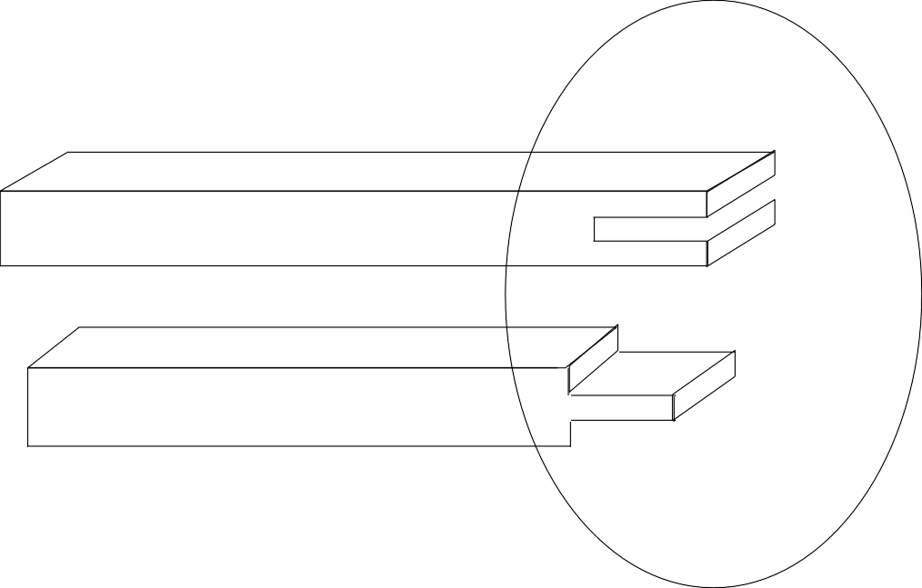

Sve to radim iz cetiri prolaza isto i za ram i za krilo sem donjeg dela rama gde dolazi okapna lasna i vidi se
na jednoj od prilozenih slika.Falceve na meru doterujem na frezeru.Utor i pero radim na frezeru ali moze da se radi i na
cirkularu.Dobar deo posla moze da odradi i rucni frezer.
