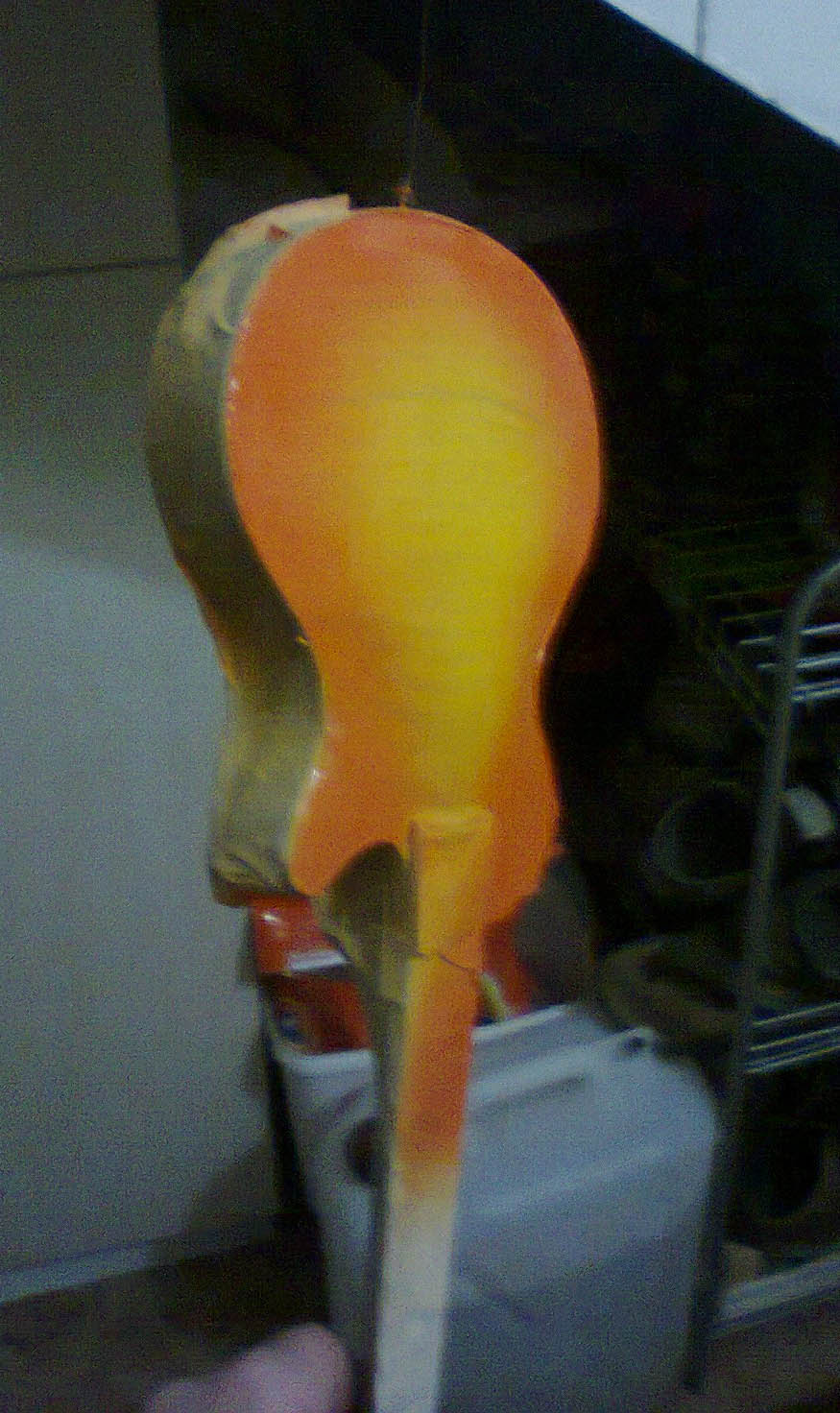

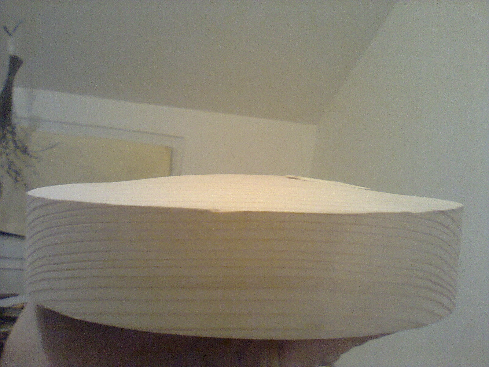

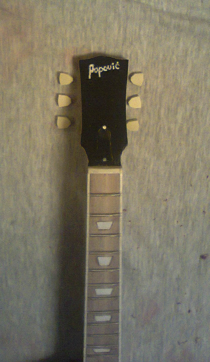

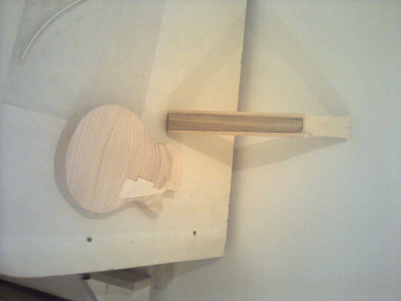

Prije par dana mi prilazi sav ozbiljan i kaze da mu je Deda Mraz rekao da tata treba da mu napravi gitaru za Novu godinu
Posto je poruka od Deda Mraza, stvar sam shvatio ozbiljno i odmah poceo...

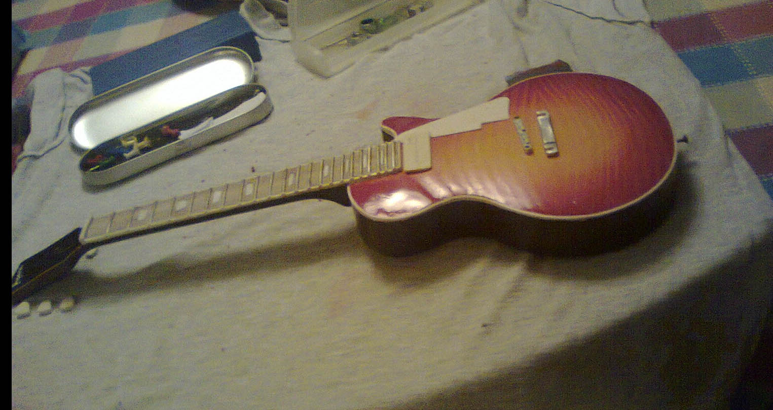

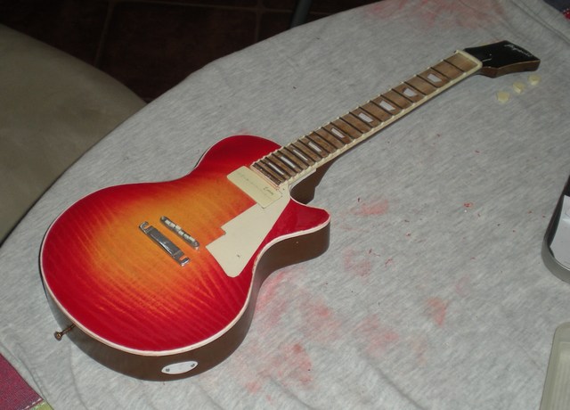

Sve je od camovine, em je lagana, em sam je imao u radnji, vlakna sam okrenuo popreko da camovina odglumi javor rebras, a fretbord je od komadica oraha. Sve plastike i intarzije su abs kant traka i neki poklopci odgovarajuce debljine, pragovi ce biti pravi, jer nije totalna igracka, mora da svira, plasticne zice, itd... Stimeri su bili problem, pa sam smislio nesto sa sarafima sto moze da prodje u tom mjerilu. Nastimacu je na otvoreni stim, da proizvodi slusljivu buku i to je to.
Ukratko, umanjio sam planove za pravu gitaru na 50% jer je i narucilac duplo nizi od mene
Na slikama se vidi sta sam uradio do sada.

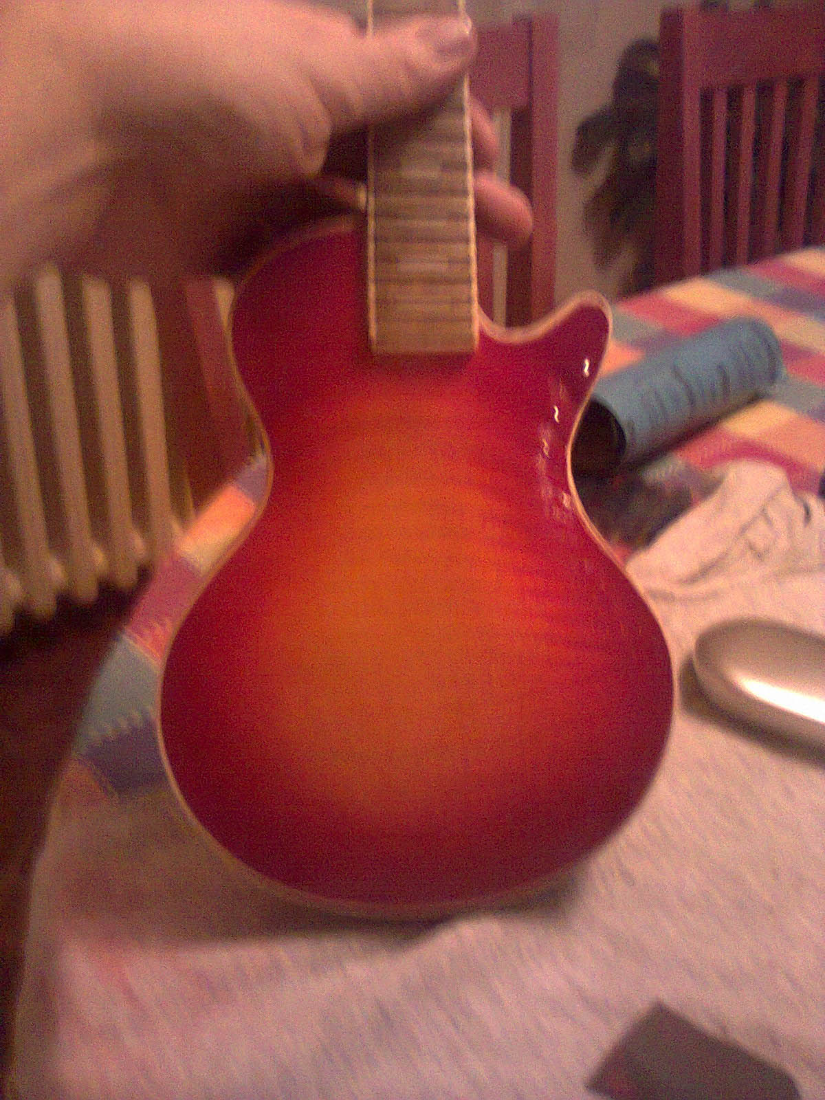

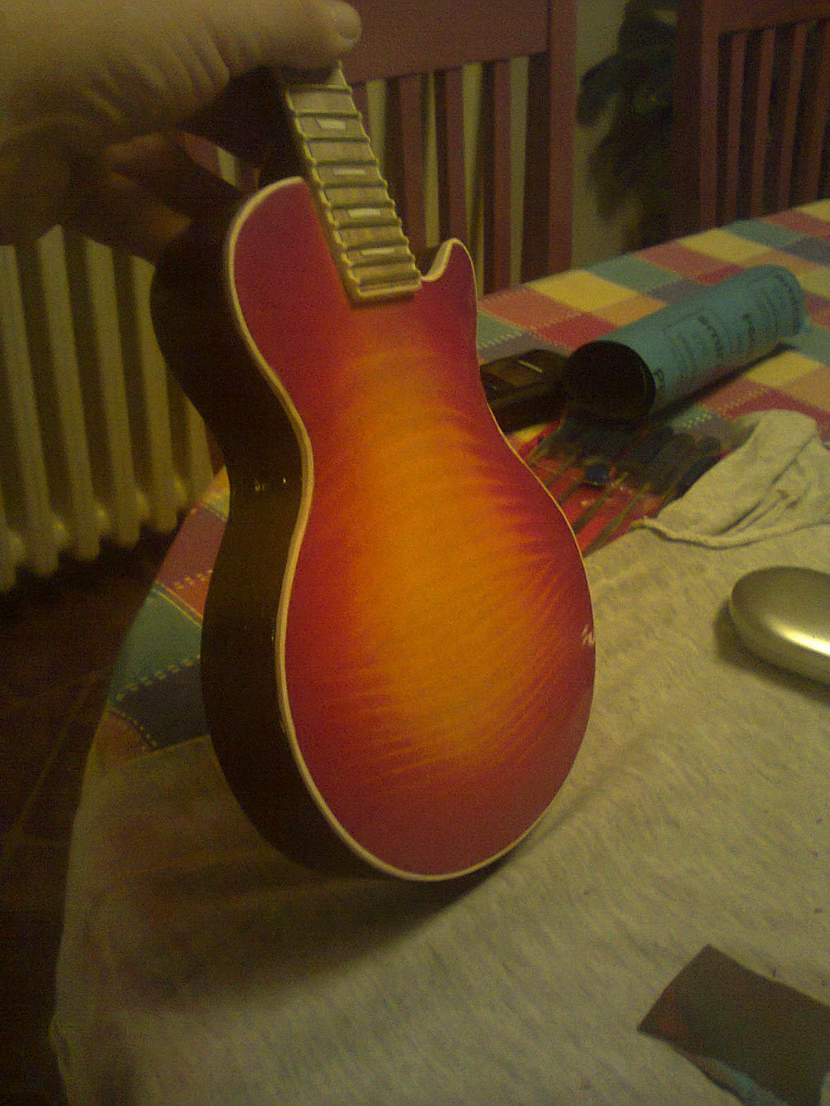

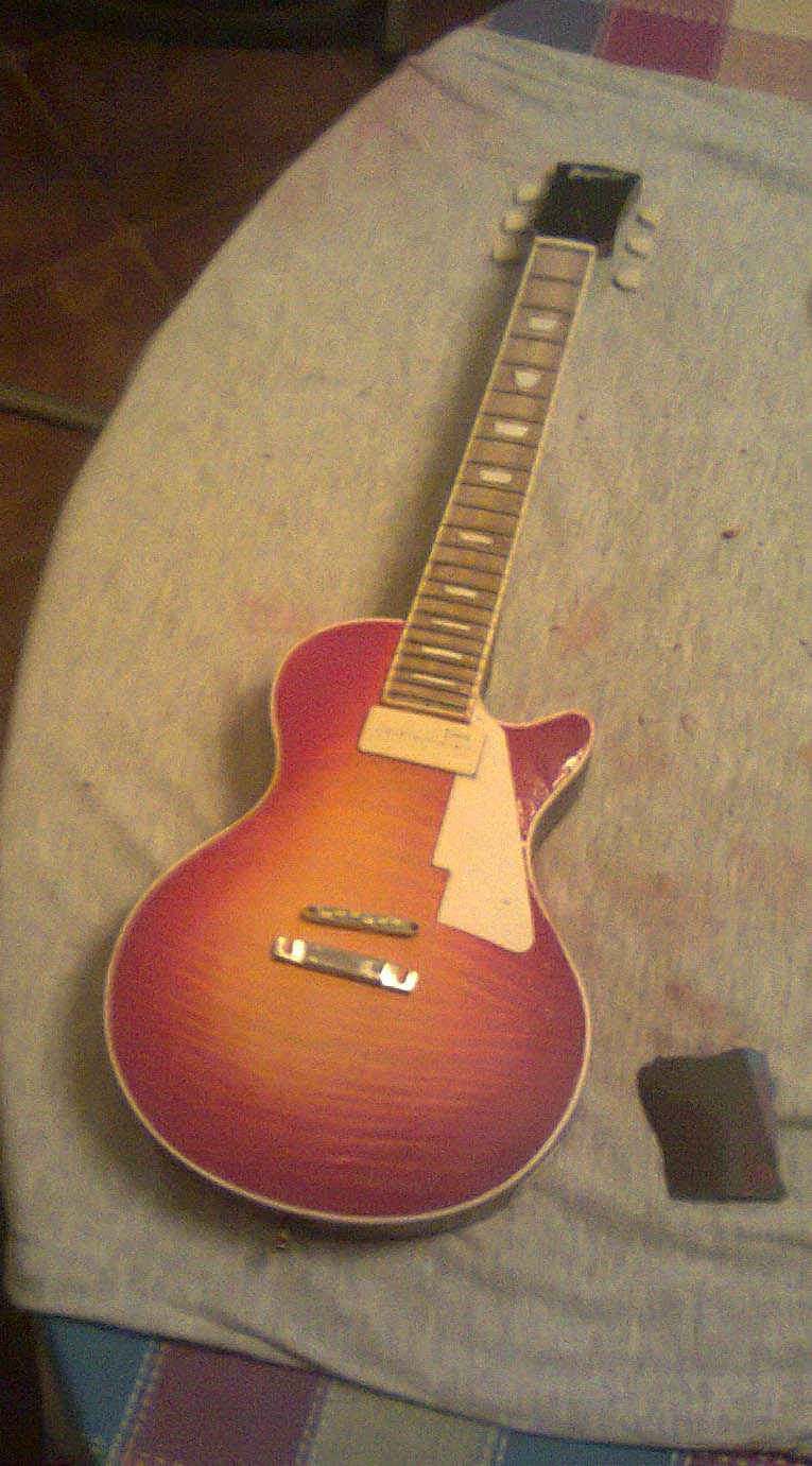

Hvala!!! On se raduje gitarici i time je misija uspjela!
Evo jos par slicica, fali jedna ruka cistog laka da ovo zapecati, i da pocnem montazu. Ako stignem,napravicu i mali kofer.
