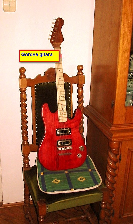

Malo da se pohvalim, skoro je gotovo, sad sam u fazi smirglanja poslije kitovanja, pa lak, idu toneri, jos laka i poliranje.
Ovo je doslovna kopija Gibson Firebird V, samo na njoj pise Popson Rad je trajao od nove godine, naravno po par sati tu i tamo, poslije posla i ostalih obaveza...

"]Malo da se pohvalim, skoro je gotovo, sad sam u fazi smirglanja poslije kitovanja, pa lak, idu toneri, jos laka i poliranje.

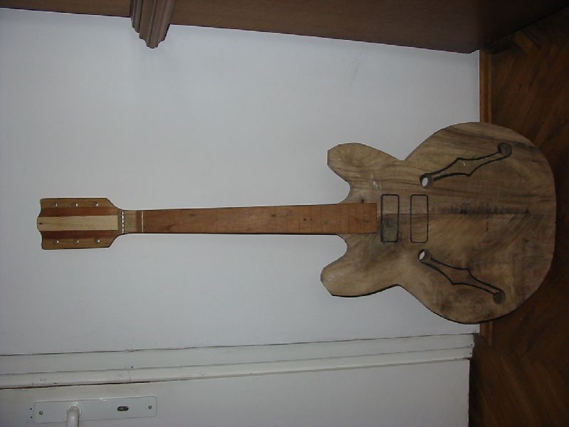

Ovako... Jednog dana, u naletu dosade i traljave gitare, ja odlucio da napravim sebi jednu gitaru po ``svojoj mjeri``... Za drvo sam uzeo : vrat - orah ( odlicna nijansa smedje-sive ), za tijelo javor rebras, za gornji dio tijela( posto sam mislio LP oblik ) mi treba savjet jer sam planirao da uzmem tresnju pa ne znam bas najbolje kako bi se to ponasalo. Naturalni finis sam mislio posto je drvo koje sam nasao prelijepog, ali PRELIJEPOG izgleda i godovi su pefektni ( na 1,5mm razmaka ), pa ako moze savjet i oko tog finisha koji lak da koristim. Oko izrade kanala vise-manje znam poprilicno, ali i tu ako imate koji savjet ne bi bilo zgoreg.
Eto, ko mi bude pomogao dacu mu svoju gitaru da je proba kad je zavrsim... ))))
