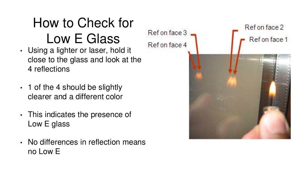

Jedina nedomica je to sto je izvodjac staklo okrenuo tako da Low-E staklo bude sa spoljne strane, a 3.3.1 laminirano sa unutrasnje.
Ocekivao sam da ce staklo biti postavljeno obrnuto.
Za ovo nase podnevlje, koji bi bio pravilan nacin montaze navedenog stakla?
"Low-E" ka unutra, а " float" ka spolja. U vašem slučaju "pamplex 3.3.1" bi trebao spolja.
Tako sam i ja mislio.
Da li su stakla prozora Low-E i kako su okrenuta, moze se lako ispitati upaljacem. Slika.
