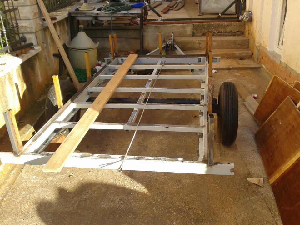

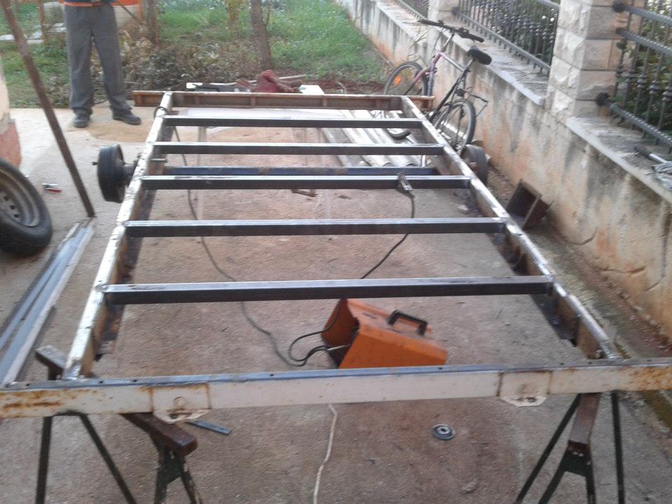

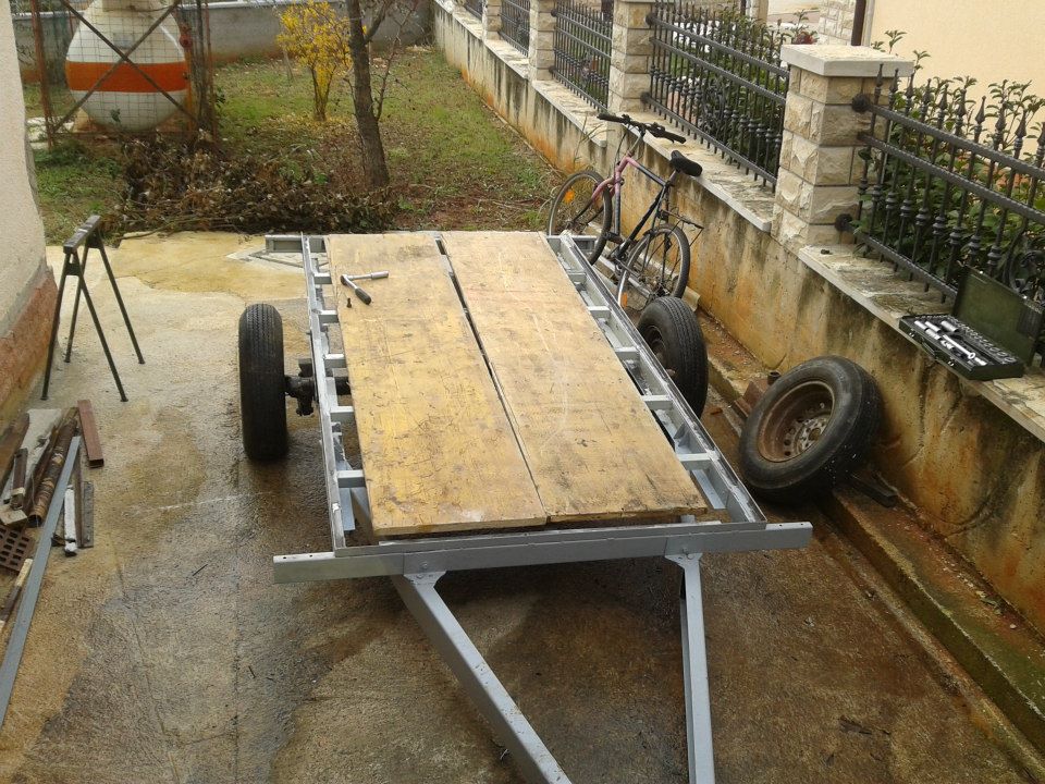

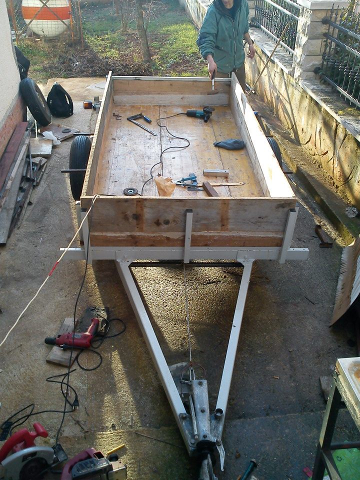

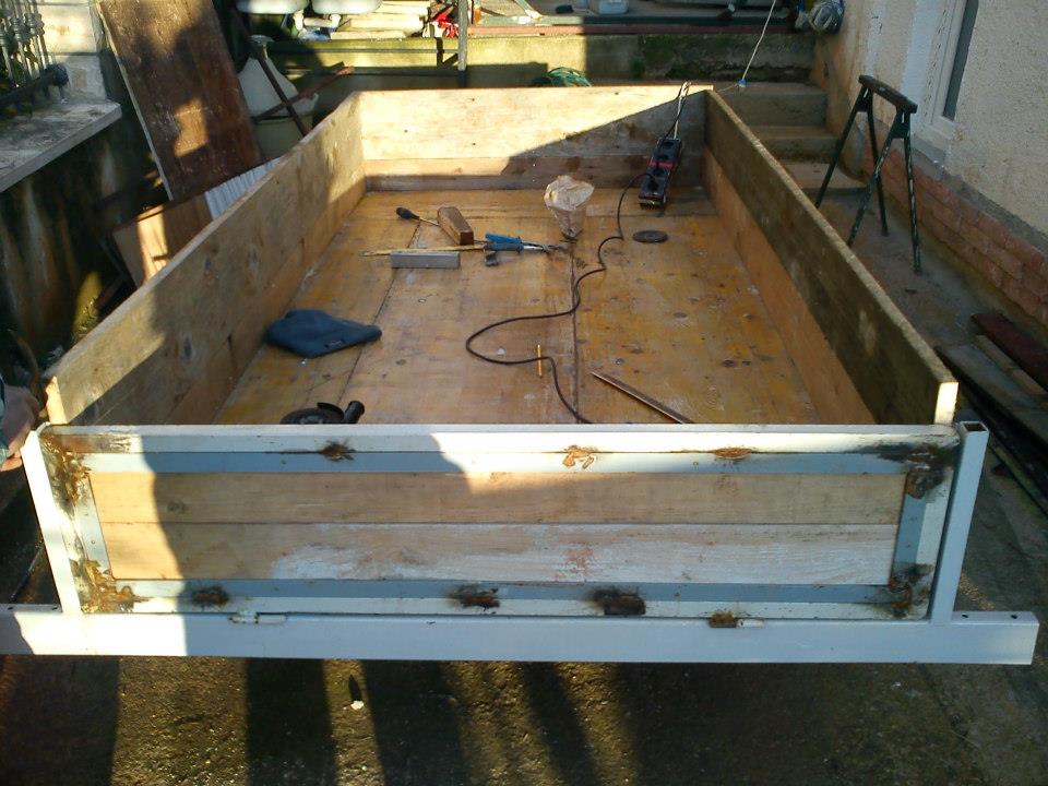

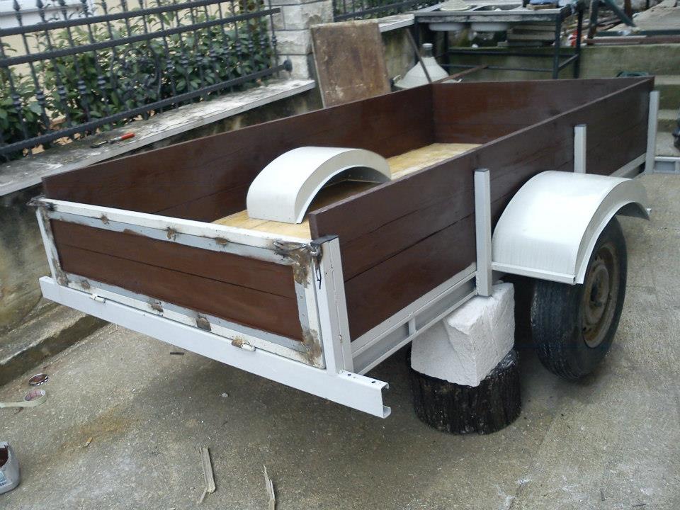

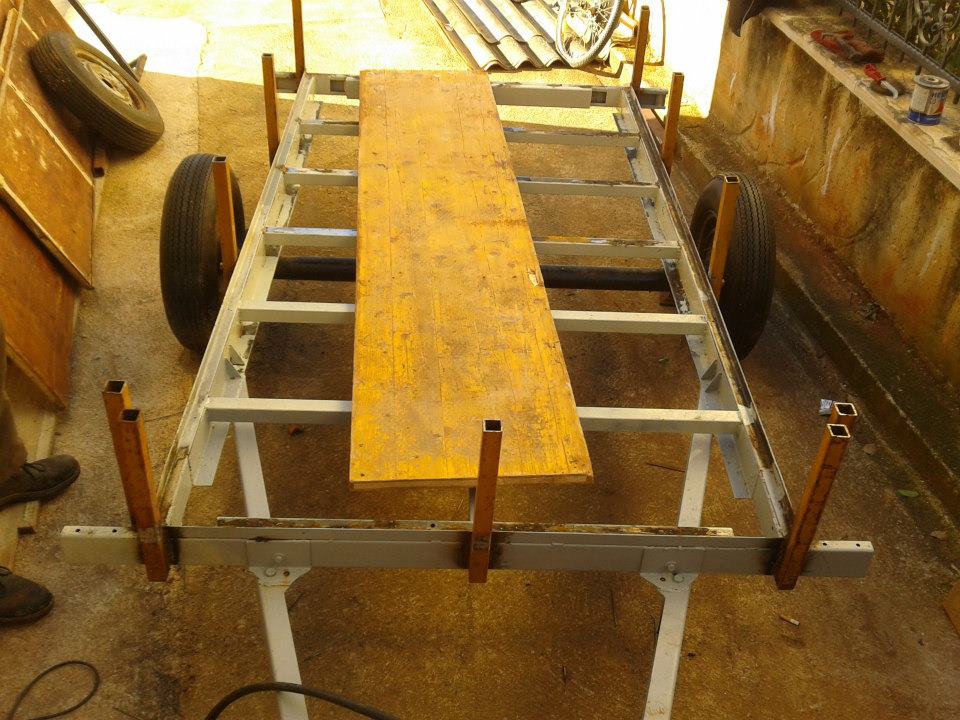

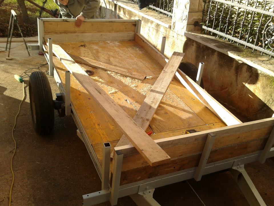

pozdrav ljudi evo par slika do prikolice šta smo ja i kolaega pravili i neke informacije prikolica je naprvljena na šasiji od kamp kučice,prikolica je teška cca 190 kg,kapacitet cca 1t nosivosti,dimenzije sanduka širina 130cm,dužina 2,45cm.prikolica ima teretne gume,svjetla,naletnu kočnicu.sanduk je 1,22 m3
