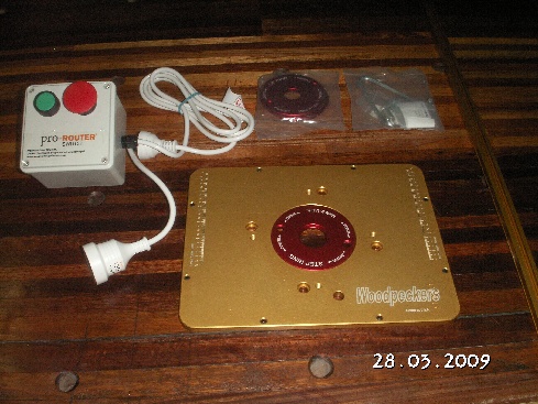

Ajde da ispricam za sta mi treba mozda se neko seti neceg drugog???

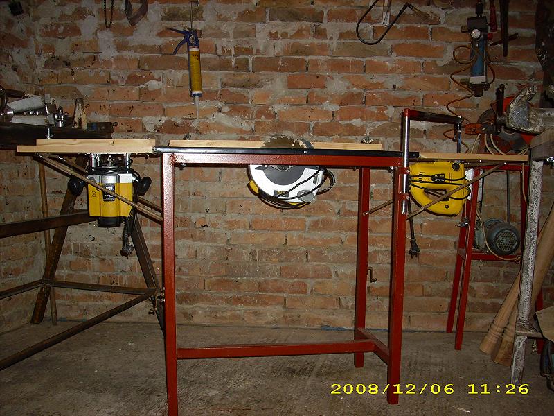

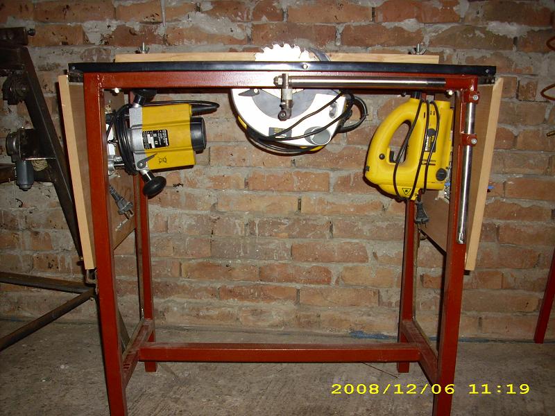

Pravim stolarski(plocu) sto na koji cu montirati rucni frezer i cirkular.
Na ploci sam isekao rupu 33*23cm toliko je potrebno zbog cirkulara naravno jos nisam upustio rupe jer ne znam sta cu iskoristiti kao nosace za uredjaje.
Treba mi nesto sto ce biti cvrsto(jako) a opet meko.
Ala sam zakomplikovao sad vise ni ja ne znam sta hocu :tup :tup :tup

Slobodno iznesite svoja iskustva ili jos bolje dajte sliku kako izgleda taj sto.
pa dobro de izvinjavam se oće biti slika pa nek vide ljudi ako žele da prave mada nisam pristalica tog stola ručni alati su zato da se vode rukom pozz..
Hoćemo, naravno postaviti slike. Ovih se dana isprobavalo kako funkcioniše.
Bane jel' napravi sto,ustvari jesi li uglavio frezu u sto...
Nisam jos ne stizem da se zezam sa tim ali bice.

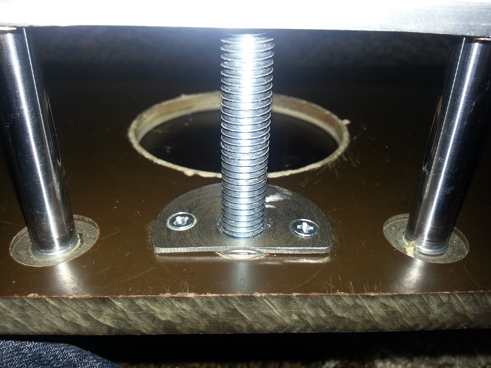

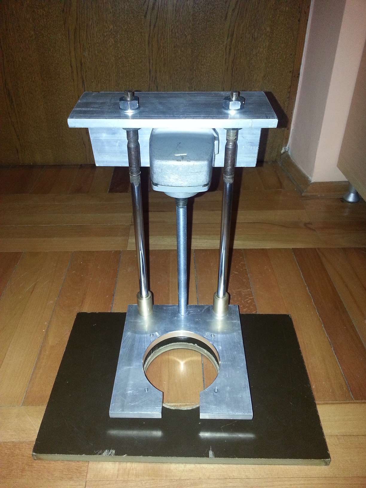

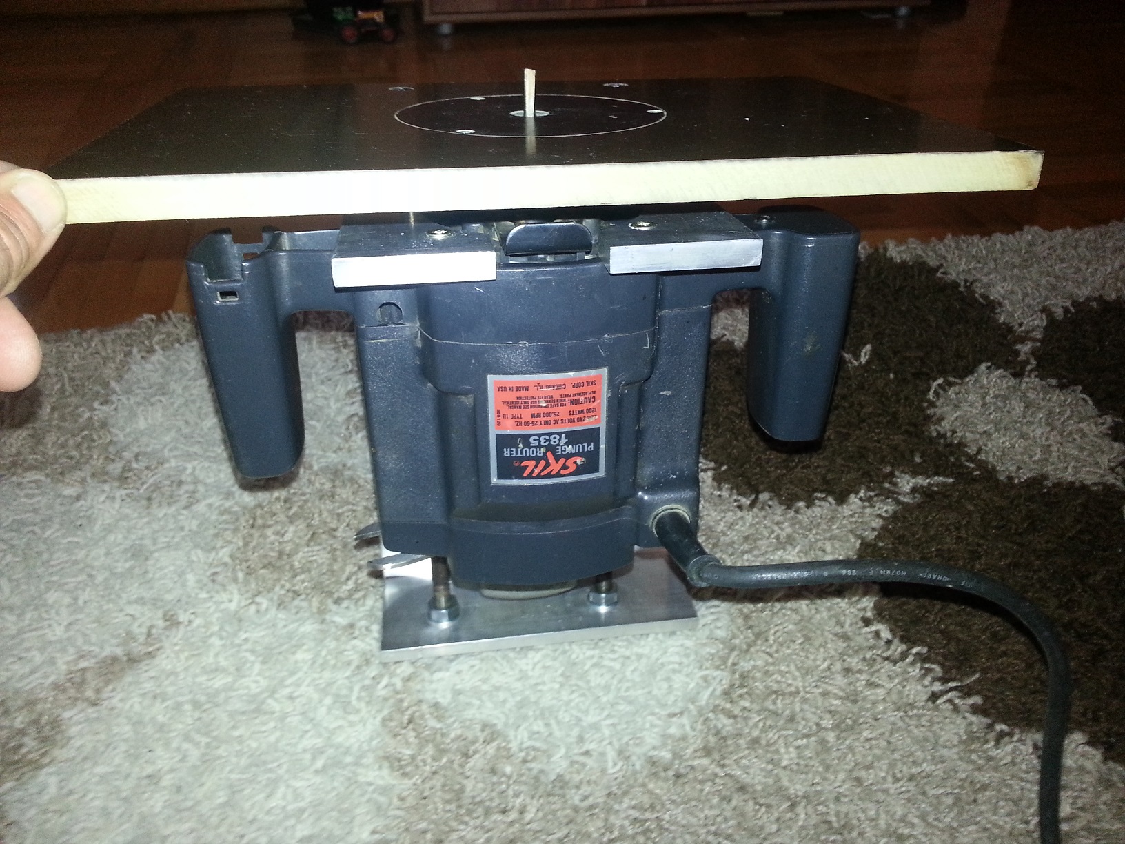

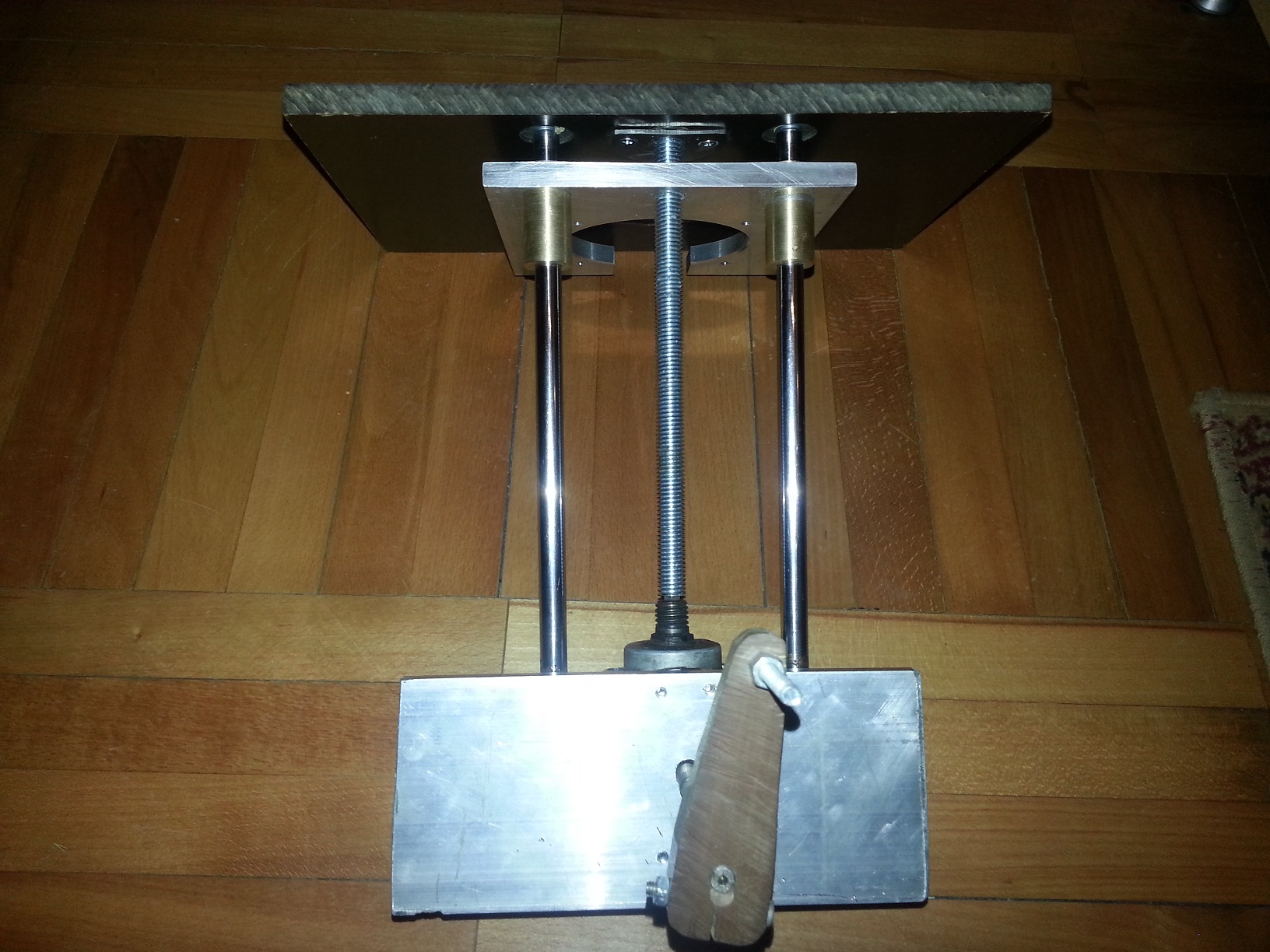

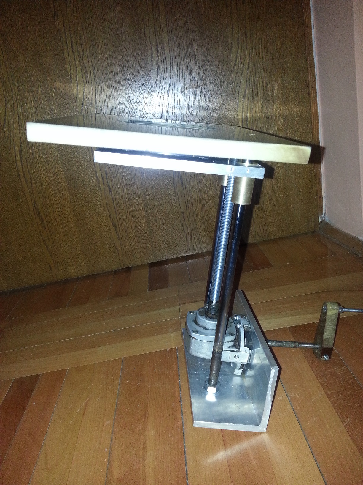

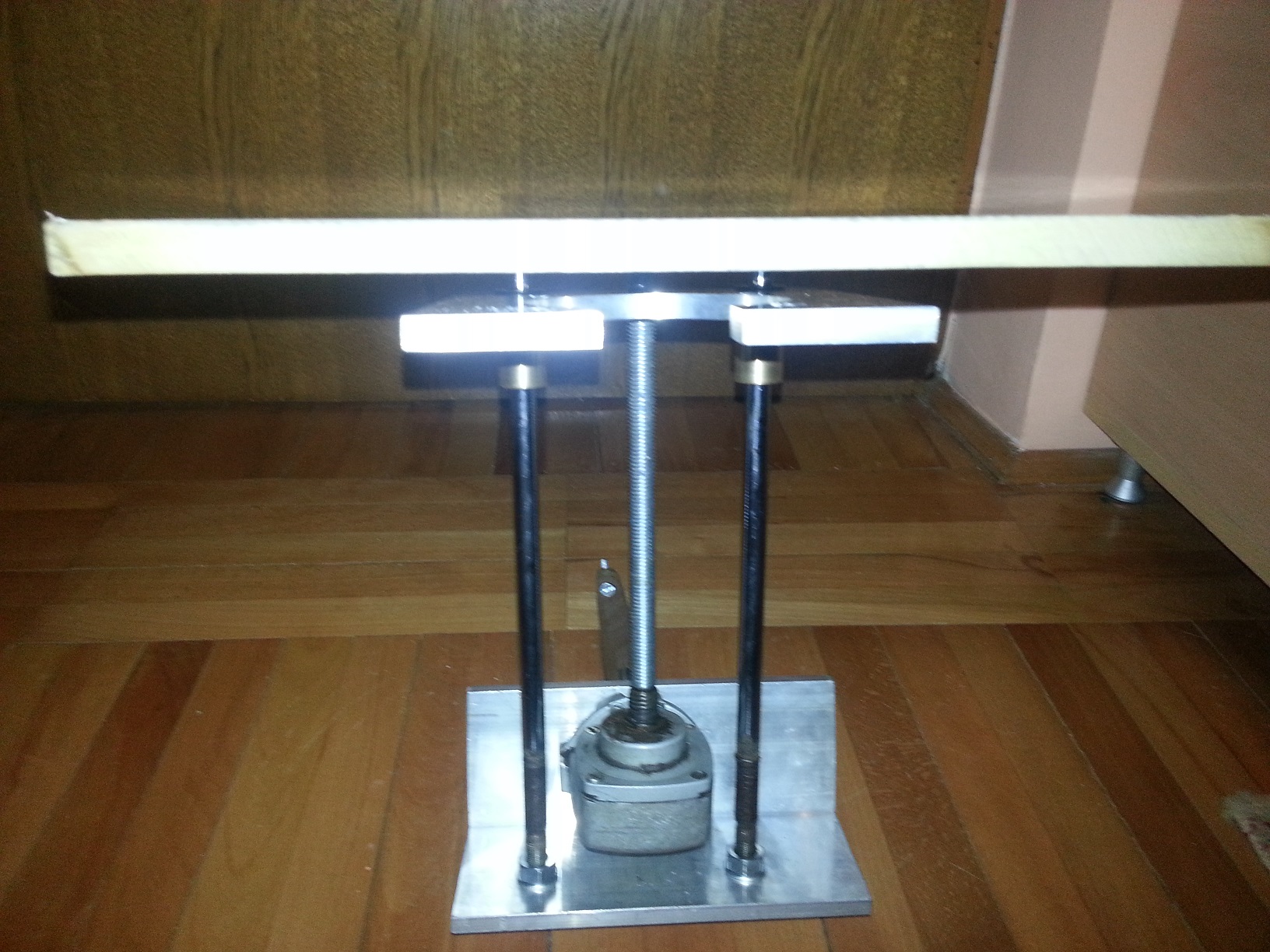

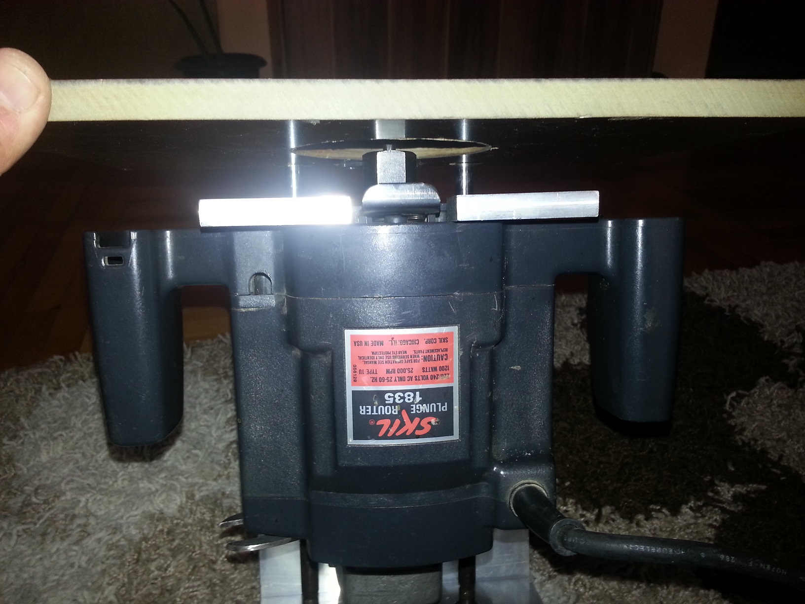

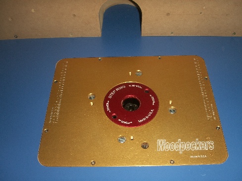

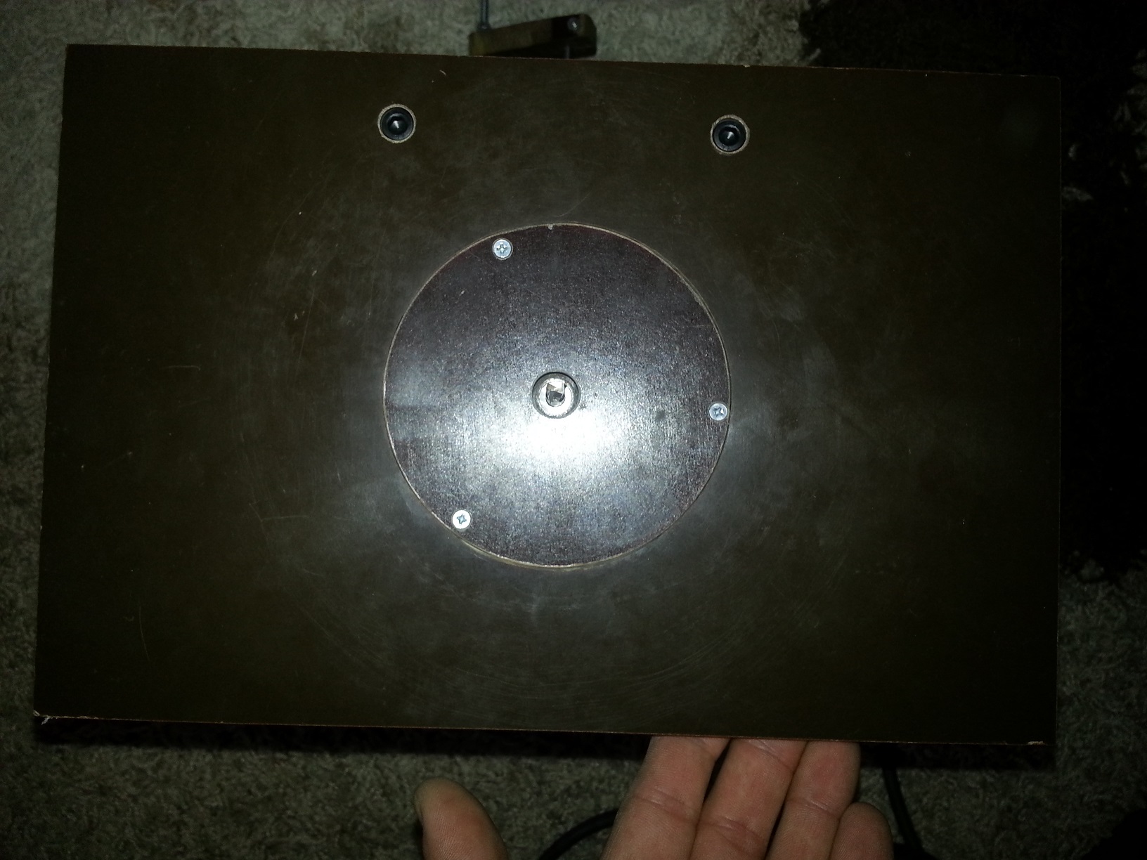

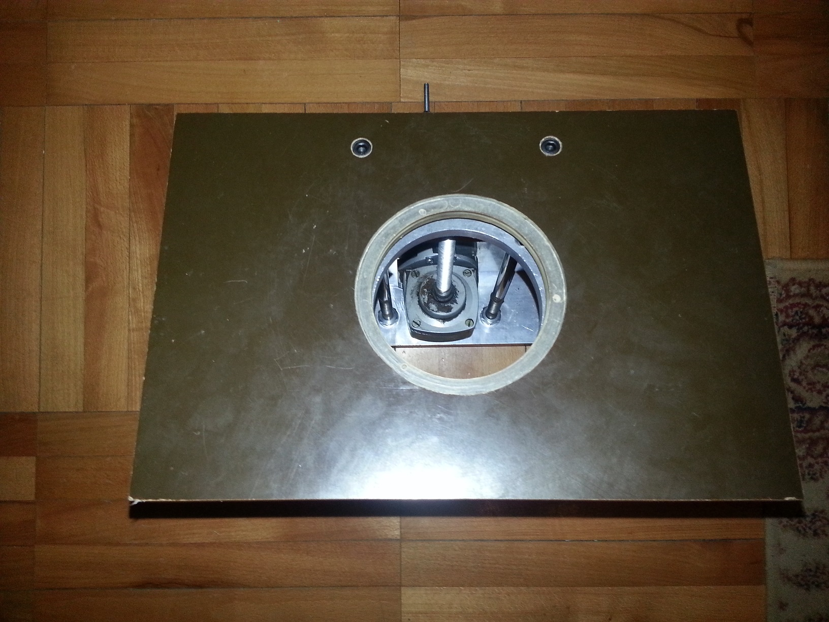

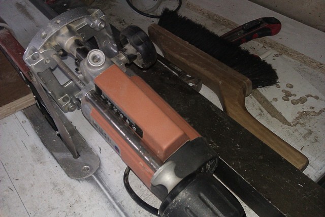

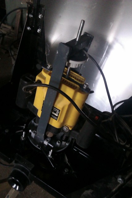

Proslo dugo vremena a da niko nije spominjao ovu temu, pa da je malo osvezimo. Poceo sam i ja sa izgradnjom stonog frezera ali sam ja poceo prvo sa izgradnjom lifta za frezer, pa onda sve ostalo. Video da su liftovi preskupi a jednostavni za pravljenje i resio da ga napravim. Lift zavrsen, funkcionise savrseno, narucio motoric 12v sa ugradjenim reduktorom na 100 o/min. i elektroniku za promenu smera i broja obrtaja, pa cekam da stigne i da namontiram i to. Za radnu plocu sam uzeo medijapan 40mm debljine zbog smanjenja vibracije, firung je u toku izgradnje. Za sto i firung sam pregledao preko 40 snimaka na youtube i odabrao po meni neka najbolja resenja. trenutno kacim slike lifta bez motorica, dok stigne motoric i elektronika, bacam se na izgradnju stola pa cu postaviti i slike gotovog stola. Gornja ploca lifta je napravljena od pertinaksa 12mm debljine, dimenzije 300x200, rupa u sredini je 90mm precnika, falc utopljen 3mm, napravljene su i plocice precnika 104mm i 3mm debljine isto od pertinaksa sa razlicitim otvorima na sredini. njih nisam slikao, plocice se menjaju u zavisnosti od glodala koje se koristi. Vreteno je M12, na vrhu je obradjeno za mali lezaj koji je utopljen u glavnu plocu pertinaksa. Klipovi su fi11mm, od golfa 2, zadnji amortizeri. Ploca koja drzi frezer je od aluminijuma 10mm debljine, kroz nju prolaze bronzane caure za klipove. Dole je aluminijumski L profil 80x80mm na koji sam namestio glavu od male iskrine brusilice, da bih dobio mogucnost okretanja rucice za dizanje bocno a ne odozgo kao kod kupovnih. L profil je malo duzi sa jedne strane, tu ce doci motoric 12v. I to je za sada to. cim bude jos nesto dovrseno, slikam i kacim slike.

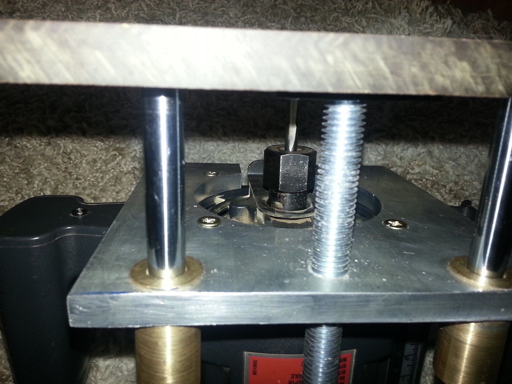

Evo jos par slika lifta sa namestenom gornjom plocom fi 104mm i frezerom, mozda sad svima bude jasnije sta je u pitanju.
I jos da napomenem da lift sa namontiranim frezerom radi savrseno lepo, bez ikakvog opterecenja, kojeg sam se inace bojao zbog tezine frezera. Rucica se okrece i malim prstom.

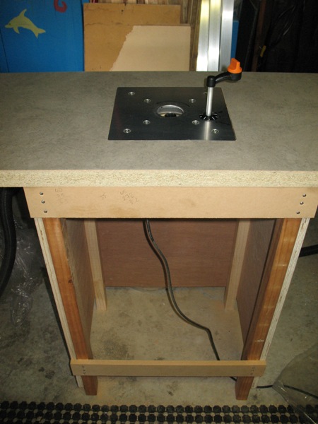

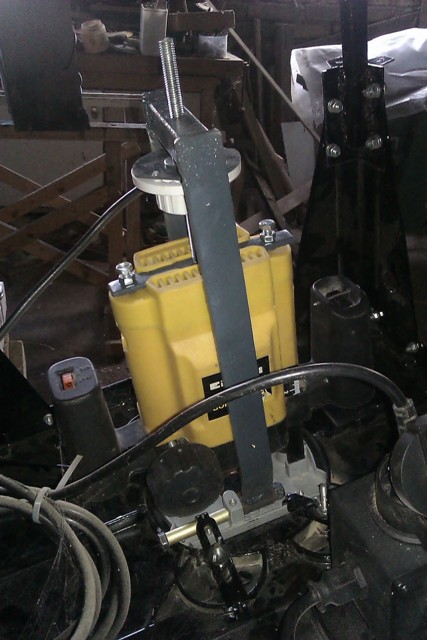

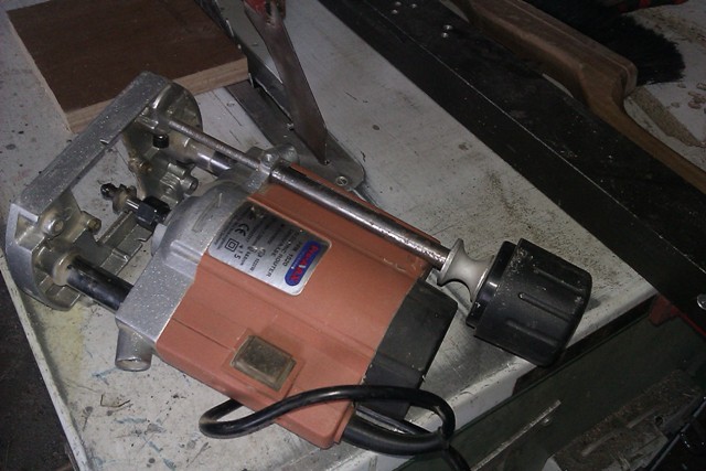

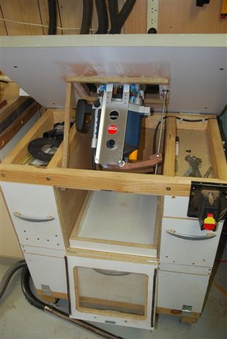

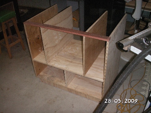

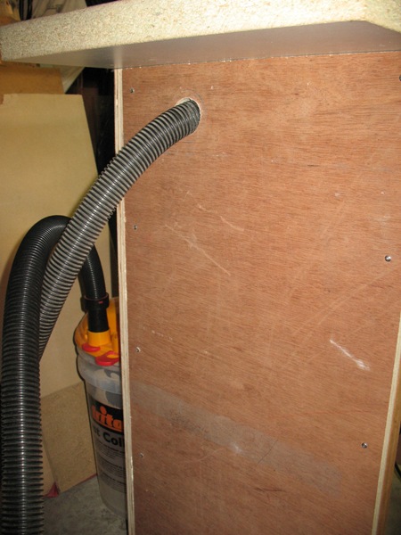

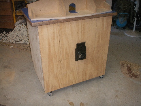

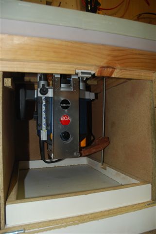

Evo mali doprinos temi.Kao lift iskoristena je sama masina.
Lepo, jednostavno i funkcionalno. Ali znas kako se kaze, zasto jednostavno kad moze komplikovano....
