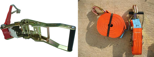

nešto na taj fazon sistemom poluge povlačenjem ručno

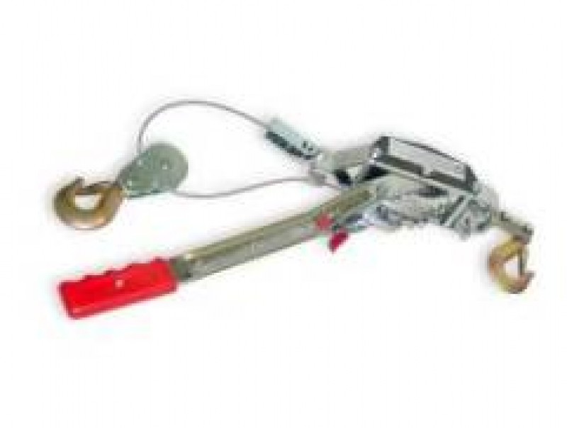

to je bar prosto.kupi cekrk sa sajlom za izvacenje.napravi postolje od metala na koji ces da namestic cekrk i tako izvlacis.

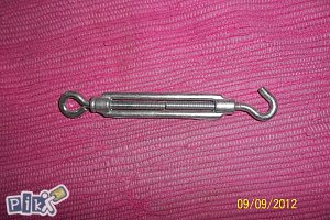

Za tako tanku žicu dovoljna bi bila neka od raznih izvedbi ručnih španera (zatezača):

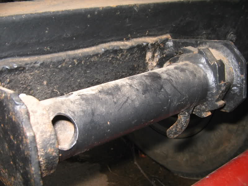

Некад давно (док сам био млад и леп) се исправљала грађевинска арматура тако што би један крај везали за дрво или бандеру а други за неко камионче које би простим цимањем исправљало жицу. Није баш одговор на твоје питање али можда јесте идеја јер ти сам најбоље знаш колика дужина ти треба па, према томе тражи решење.
