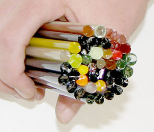

Potrebna mi je pomoc oko nabavke stakla..ako neko zna gde se moze naci staklo u boji u obliku sipki,neka mi javi...To izgleda kao na slici..Hvala!
