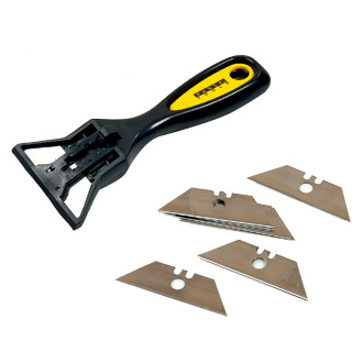

Hvala puno Darkelja, videcu ovih dana da odem do njih, mada sam danas vec kupio neku malu spaklicu (2 cm sirine i dosta tanku), pa sam mislio sa njom da probam. Ako ne uspem, sigurno cu otici do Krnjace da uzmem ova cudesa:)
Jos jednom PUNO HVALA!

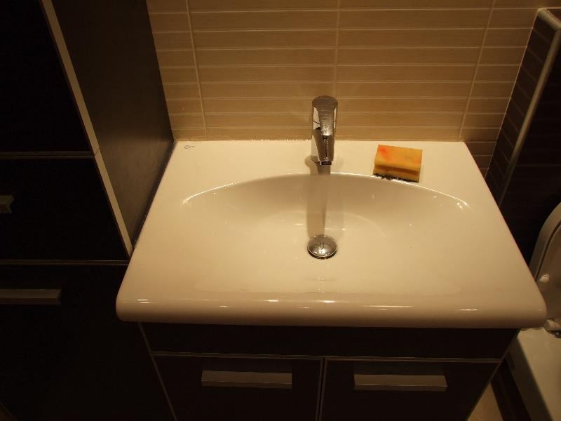

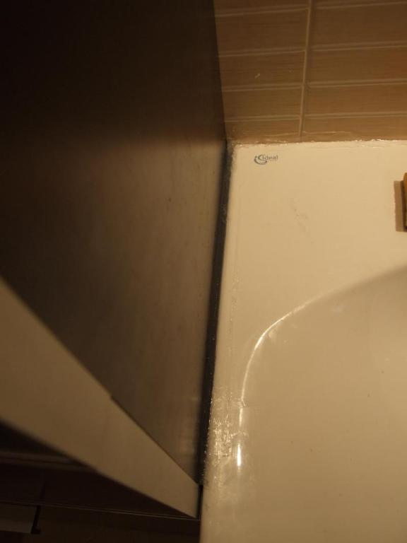

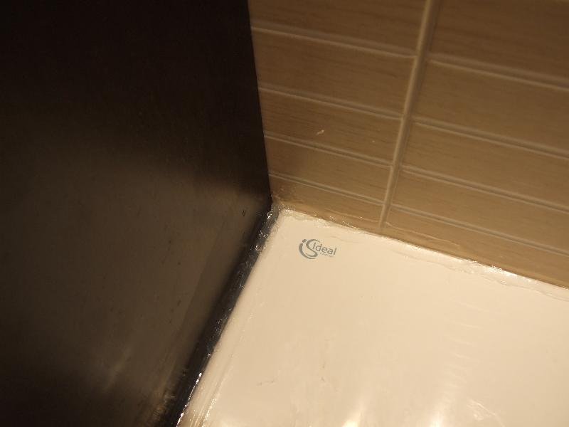

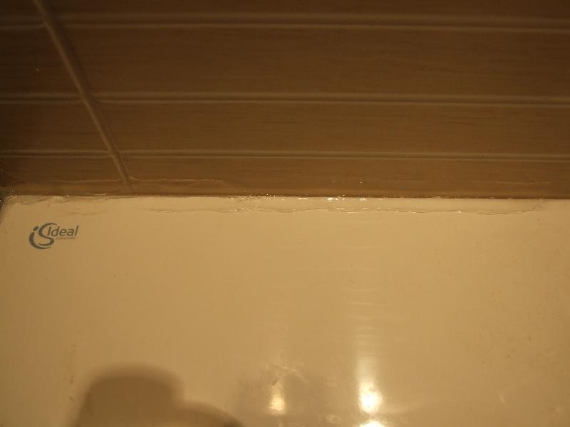

Resio i ja da budem SSM pa evo kako se to zavrsilo :tup
Sad mi je po hiljaditi put ponovo potrebna vasa pomoc, kako da sredim ovaj silikon, tj da li da skinem ovaj pa da ponovo namazem ili sta da radim, bilo kakav savet je dobrodosao.

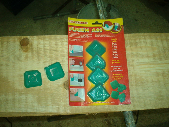

E ja ko da sam znao da ce biti nestasica ovi spakli pa sam oman kupio 5-6 pakovanja i evo slike rezervi .
Ove spakle ko je izumeo svaka mu cast. Kad se sa njima urade fugne gazde cesto ni ne primete da je lose odradjena keramika :hh :hh

Takodje postoji i tecnost koja sluzi za skidanje ocvrslog silikona. Namaze se stari silikon, ostavi se par minuta da reaguje i onda se sastruze. Cena je 425,00

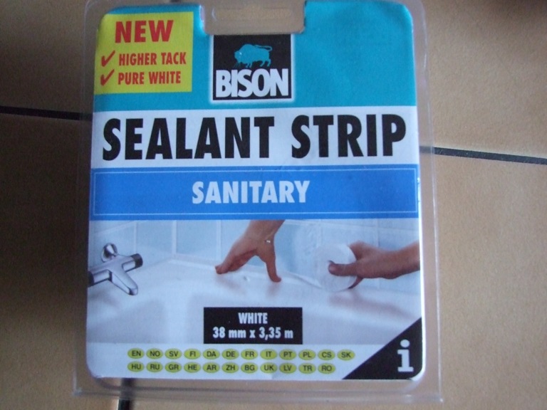

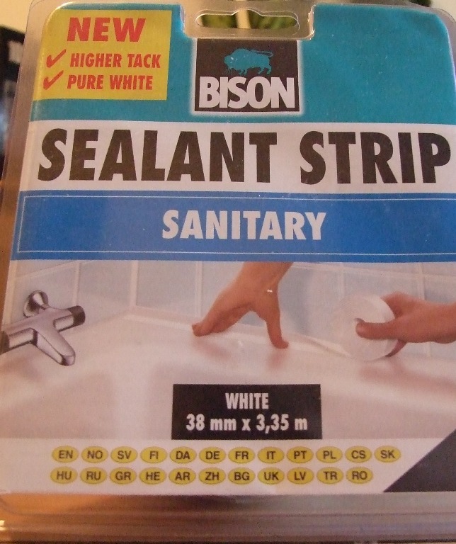

Danas sam bio do Merkura i cini mi se da sam nasao elegantno resenje :roll
Za sada samo slike proizvoda a bice slika i kad ga postavim!
Ovaj Djuma kako da ti kazem ove trake su teska prevara a jos vece S....E
Tako da si samo bacio pare
Nazalost jesam .
Ima dosta problema sa njima , prvi i najveci problem je u tome sto traku lepo zalepis na plocice , ali ostaje supljina na svakoj fugni . I tuda se lepo iza trake skuplja voda ,za par dan traka pocinje da otpada a iza se navatalo kojekakvog taloga i pocne brzo da se oseca.
Znaci brez sanitarni silikon nema nista .
Pa ja valjda necu imati taj problem :roll:
Sa leve strane mi je ormar a iza lavaboa je plocica(fugna je tek iznad par cm). Mislim probacu svakako pa cu javiti rezultate. Sta da radim kad sam suntav sa silikonom :ahaha

Taj silikon koji je upotrebljen i napravio fleku je najverovatnije na acetatnoj bazi (smrdi na sirće). Ne znam da li tu pomoći ima, znam da postoji i neutralni silikon koji ne ostavlja fleke.
Kad smo već kod fleka, obratite pažnju da tamo gde postavljate silikon nisu pločice i sanitarije prljave (čitaj: pune bakterija) jer ako jesu, posle nekog vremena će ispod silikona (koji je providan) lepo da se namnože i zacrne tvoj ručni rad. U tom slučaju guljenje ne gine opet.

Sirce svakako nece pomoci kod skidanja silikona samo cista sila..
Za ciscenje povrsine pre lepljenja najbolji je stari akvaristicki nacin, sircetna kiselina tj esencija, obavezane rukavice!!!

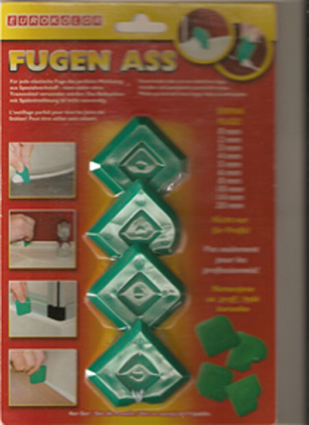

Djuma,sto se tice izvlacenja fugi evo odgovora.
Nazalost uz sav trud nisam nasao da kupim set,a hteo sam da ti posaljem jedan.Kazu nisu dobijali u zadnje dve tri isporuke,neki zastoj je u nabavci.
Ali,nasao sam kontakt adresu i tel. uvoznika koji je iz BG pa ga mozes kontaktirati.Inace,ovaj set spaklica je od silikona,pa nije potrebno ni lepiti krep trake niti kvasiti tecnim sapunom ili drugim sredstvima,vec jednostavno naneti silikon i izvuci fugu zeljenog oblika pri cemu sav visak silikona ostaje na spaklici sa koje se lako skida (a ne na zidu).
Evo i podataka:EUROKOLOR
peta ulica Brace Maric 29g, Krnjaca,11060 Beograd
tel:063/211-850 i 064/610-79-66
E-mail: [email protected] [14]
Evo kako izgleda upakovano....
