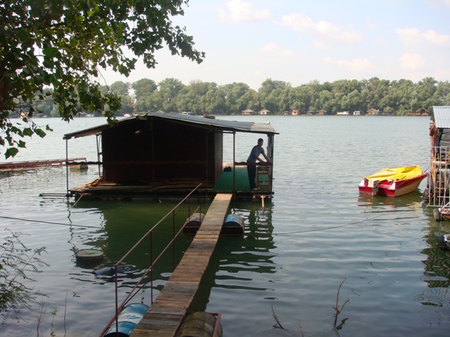

Slozio bih se sa vecinom stvari koje su ovde iznete, ali moram samo na nesto da skrenem paznju. Imam splav na Savi u Makisu vec 10 godina tako da iz iskustva cu reci neke stvari..

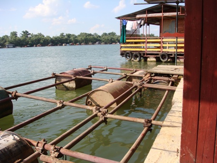

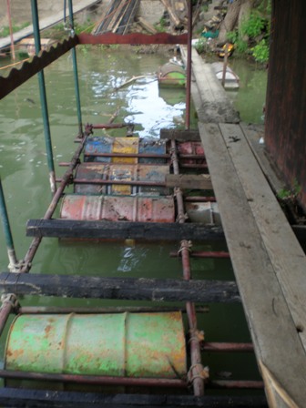

KAo prvo problem sa buricima postoji u tome sto se svake godine mora dodati po koje, ali i to ima svojih prednosti..kada se probusi bure zamenis ga i nastavis dalje da plutas..pontoni su daleko bolji sto se tice stabilnosti splava, ali su nezgodni jer ako se probusi ponton, vrlo verovatno ce potonuti neki deo splava..sto mi se i dogodilo pa sam izbacio ponton sa tog dela i postavio burice.a i burici su daleko jeftiniji... postoji prica da ce po novom zakonu o objektima na vodi biti zabranjena upotreba burica. moj predlog je da vec ako se rade pontoni da se uradi iz vise komada manjih pontona.. da i ako se probusi ponton, da splav ostane iznad vode..

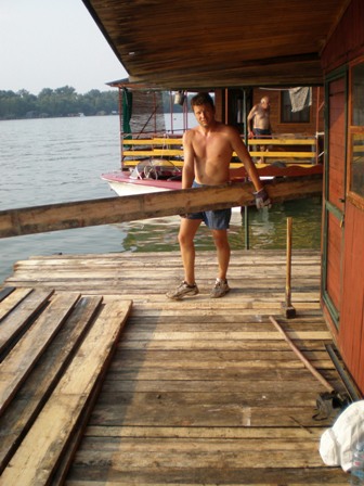

Drugo, ne slazem se da se daske zasticuju motornim uljem ili naftom..ko zeli to da uradi, savetujem da mesa 2/3 ulja i 1/3 nafte.. ali je ona kao prvo kancerogena, a kao drugo ostace masna po delu koji se gazi.. moj predlog je da grede i daske, koje savetujem da budu od crnog bora jer on ima najvise smole, budu premazane sa donje strane bitulitom koji moze malo da se razblazi benzinom, a sa gornje strane predlazem nesto prirodnije..moj savet je da se pravi mesavina 80% lanenog ulja, 15% uljanog razredjivaca i 5% cistog voska.. da se to zagreje po principu sud u sudu na nekih 70`C i da se premaze dva puta..

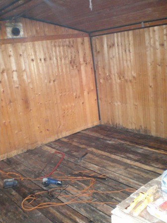

Ja na splavu imam krov od lima, koji planiram da menjam jer kada se taj lim usija preko leta, u kucici ne moze da se bude.. planiram da stavim daske i tegolu.. naravno, tada cu iskoristiti priliku da postavim i stiropor posto ga covek od koga sam kupo splav nije postavio..

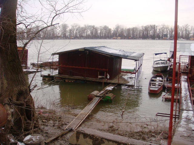

Predlazem jos da se uradi dovoljno dugacak most (zavisno od polozaja na reci) tako da nema puno pomeranja tokom godine.. inace, dok mi je most bio 4m morao sam na nedelju dana da idem i pomeram splav.. predlog za most je da se grede postavljaju uzduzno po mostu, a daske kucaju poprecno i seku na neku sirinu od 60cm.. da svakako budu daske, nikako fosne i da most ima nekoliko zglobova zavisno od duzine..naravno da se na kraju svakog segmenta postave po dva bureta, sem na poslednjem, ciji bi kraj trebalo necim pricvrstiti da u slucaju visoke vode most ne ode nizvodno..

Ma evo nabavio sam plasticnu burad od saponije, jedan je problem sto su 220 litara i malo su uza ali i duza za 10 cm svi ih stavljaju sam sam ja u nedoumici zbog istisnine posto je splav jako tezak.. hoce li ona drzati ili ne...
