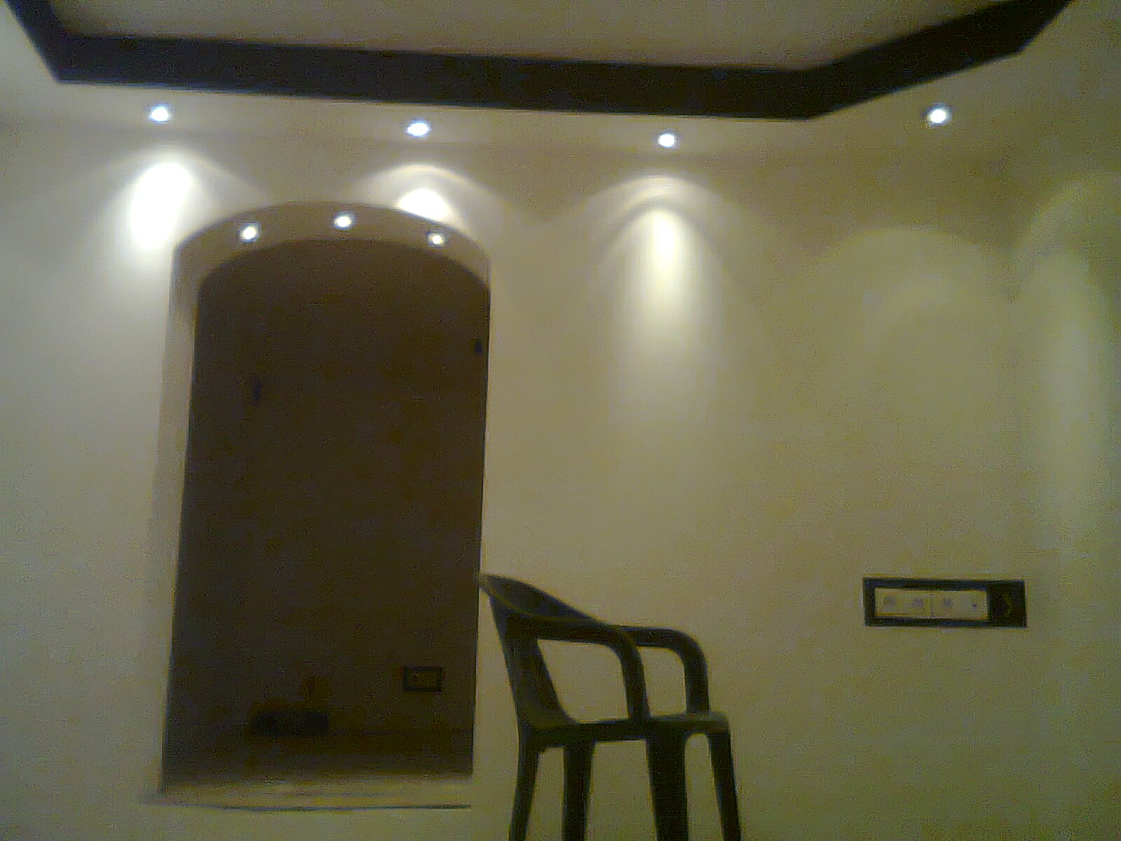

Svaka cast, super izgleda.
Kako si radio onaj svod?
http://www.samsvojmajstor.com/portal/sites/default/files/kraj_2.jpg [69]
Jasno mi je da si ukrojio vertikalne ploce, ali kako si onu horizontalnu "iskrivio" i prikacio? Kakva je podkonstrukcija? Da li je sama ploca neka posebna ili klasicna pa si je "reckao" ?
Druže drago mi je da ti se sviđa.
Što se tiče ploče, u pitanju je klasična GK tabla 9.5 mm. Iskrivio sam je tako što sam je stavio na dva bloka, na sredinu stavio flašu sa vodom i natapao tablu vodom jedno 3-4 dana.
Ali ne previše, inače će da pukne. I imaj strpljenja, ja sam polomio 3 komada dok nisam dobio to što sam hteo.
Za konstrukciju sam video na forumima da treba da koristim AL profil sa lukove, koji ja naravno nisam mogao da nadjem, pa sam koristio letve 3 x 5. Četiri letvice sam pričvrstio direkno na vertikalne ploče i posle ovu horizontalnu direkno na njih.
I za jedno i za drugo sam dodao skice.
Ako još nešto treba, tu sam.
