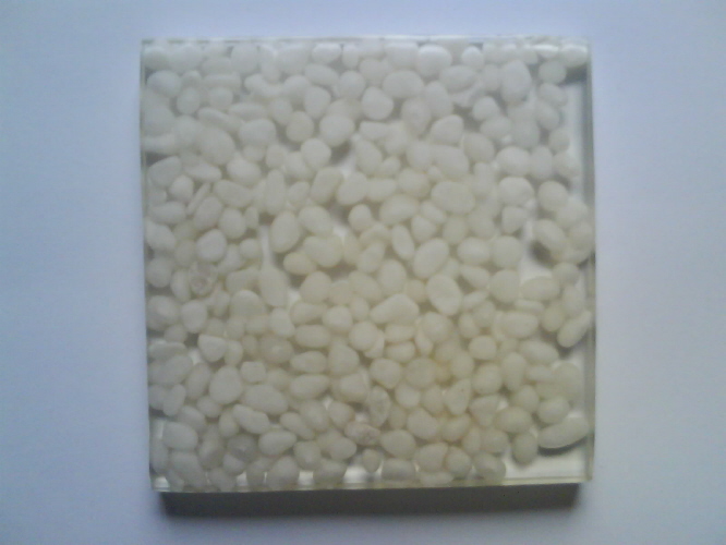

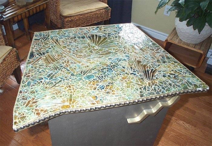

Ali istu muku mucimi, plavo staklo, tesko ga naci pa to ti je. Epoxi premaz je veoma lako naci, mislim da sam bas u ovoj temi spomenuo proizvodjaca, a pored njih ima ih jos puno. Jos da dodam da se u sklopu ploce moze uraditi i sudopera kao i drugaciji profil ivica same ploce.
@Grbo, javi li se kum?

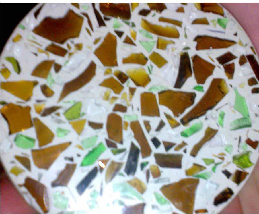

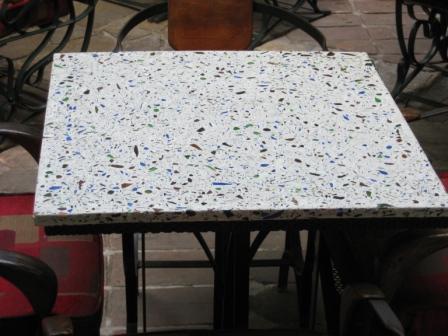

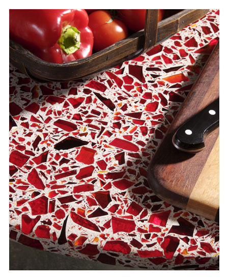

Ovo su samo dve slicice, a gomila ih ima na sajtu koji sam navela.

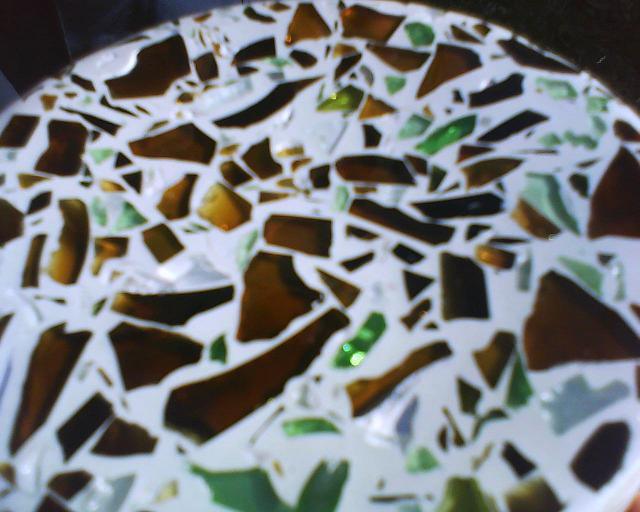

Ovo što on radi na snimcima i sami možete da skontate bez nekih vecih problema i da niste povezani sa građevinom. U sustini on nigde ne kaže koliko čega stavti ili barem šta staviti. Isto tako ploča nige nije snimljena izbliza (ako sam dobro pratio snimak) pa ono što je pravio može izgledati i ovako i onako. isto tako nije naneo završni premaz koji po meni mora biti nanesen.
