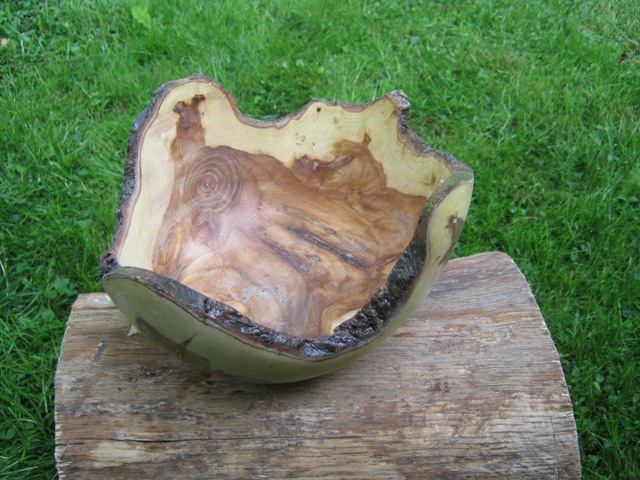

Postovani gledaoci ovoga foruma

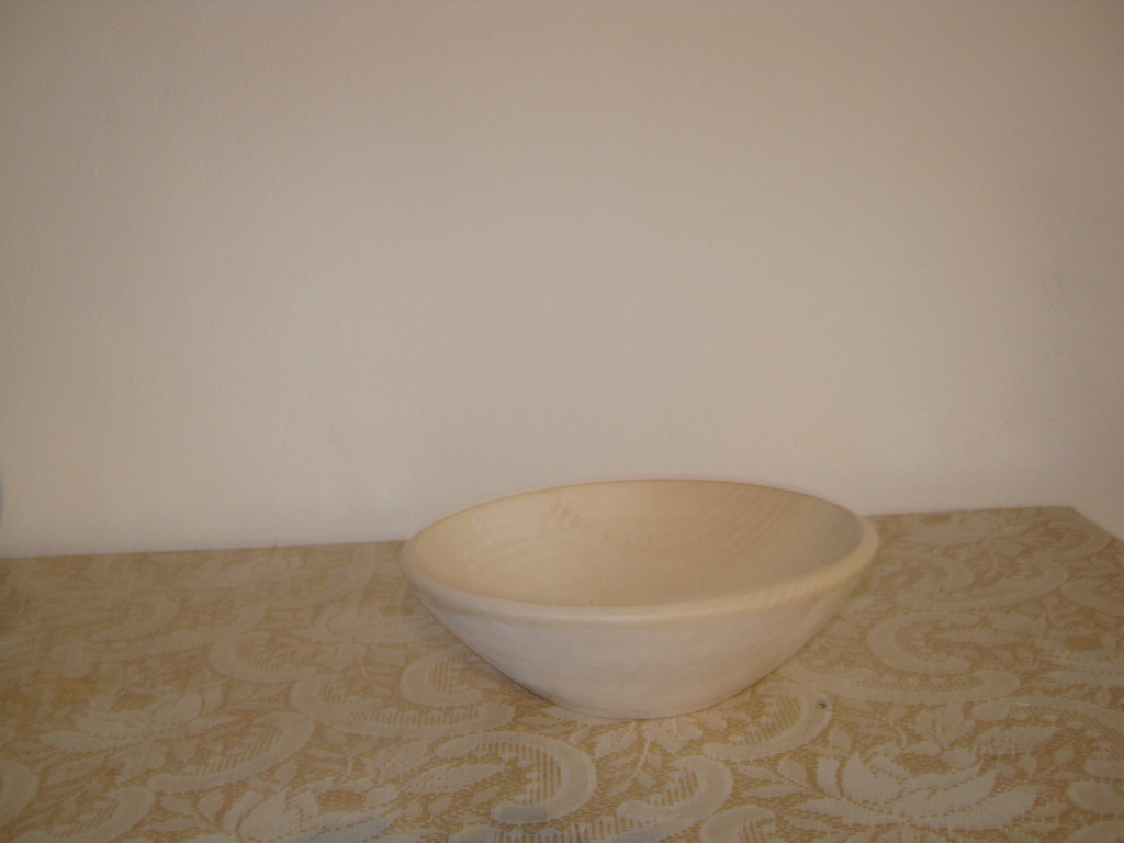

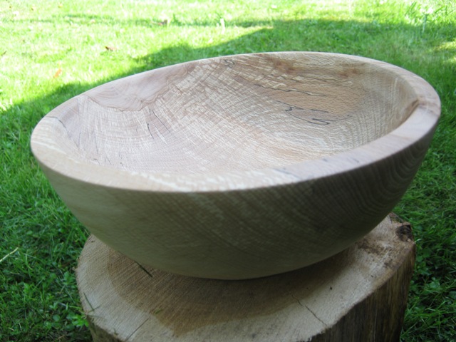

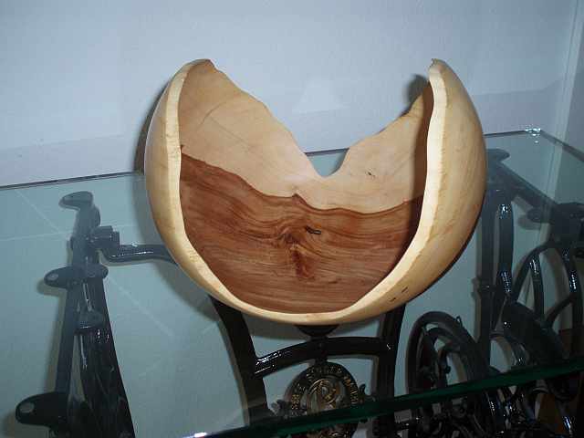

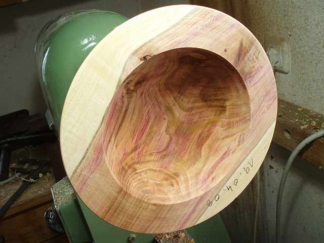

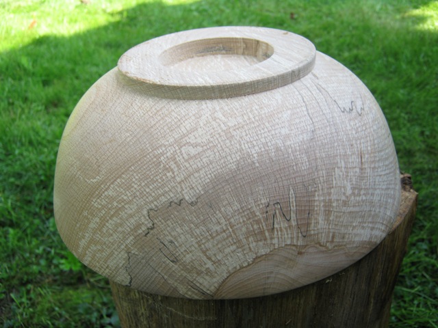

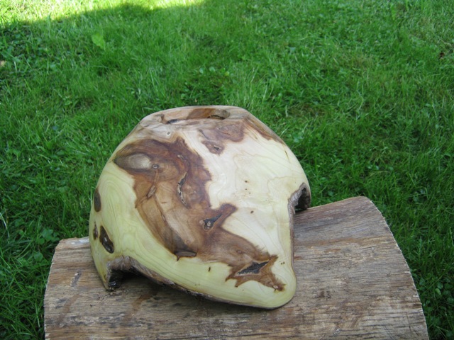

evo jos jedn primjer tokarenja mokroga drveta.
Orah 35 x 9,5 cm debljina stjene 2 milimetra
jako se malo izbazila.
pozdravja vas Joschi

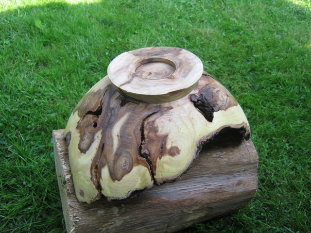

Halo okretaci drveta

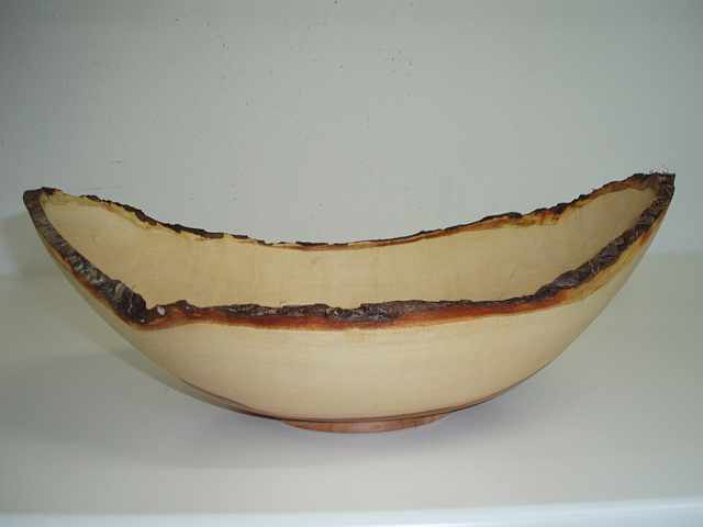

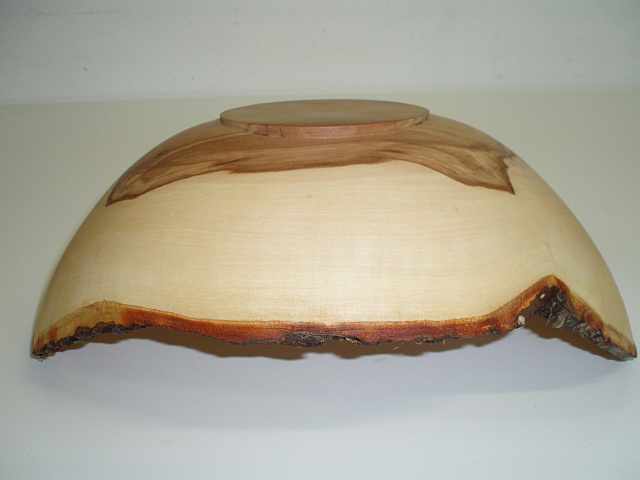

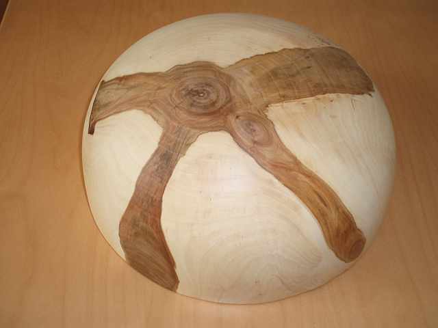

Prije par dana sam napravio ovu ciniju koju
vam moram pokazati
Cinija je od mokre jabuke duzina 40, sirina 27, visina 14 cm
vas komentar bi me interesirao
kritika je pozeljna
PP
Joschi

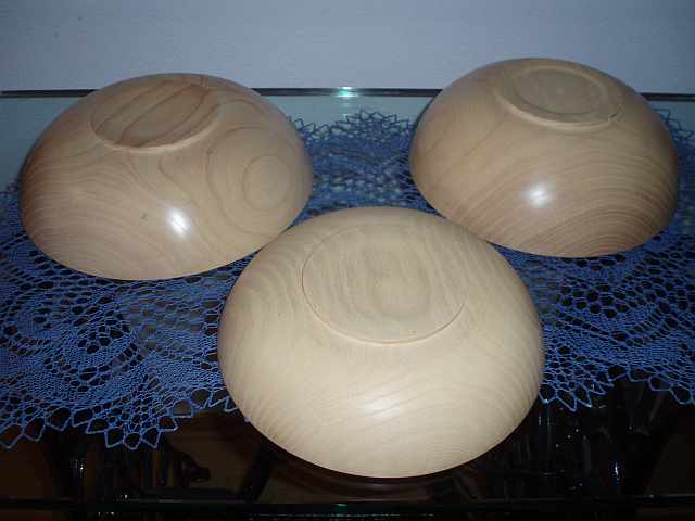

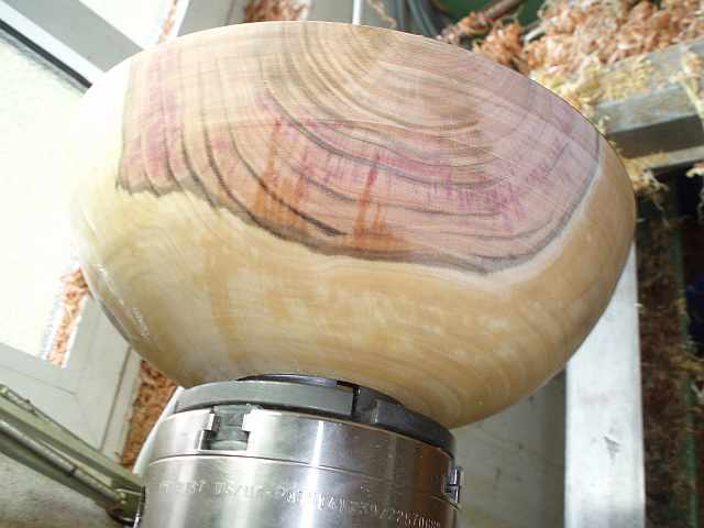

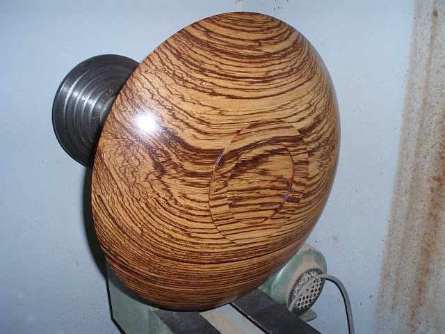

Pozdrav Joschi
Daj nam kaži kod kojih obrtaja radiš na takvoj zdjeli.Za mene je nedostižna
finoča obrade.
Halo Joze,
Najkasnije poslije kursa kod Staneta
neces vise imati problema taku glatku
povrsinu sa svojom GEIGER masinom da pravis
Sto se tice Brzine i okretaje pogledaj drugu stranicu
u ovome prilogu.
Tacno sam opisao koje brzine za koji promjer su idealne
Idealna brzina rezanja drveta na drechselbanku
je 10 m u sekundi
Primjer: 35 cm promjer 550 U/ min
Puno pozdrava joschi

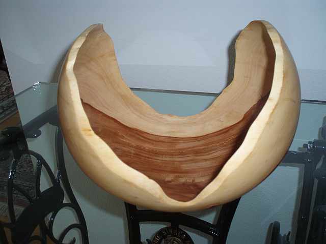

Halo Drvotokari

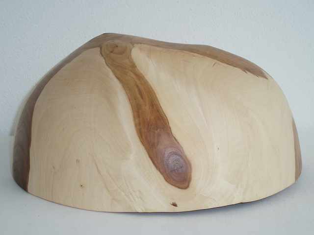

evo jos jedna malo neobicna posuda od friske jabuke
mokro tokarena 3 mjeseca susena i onda samo slaifana
Puno pozdrava
Joschi

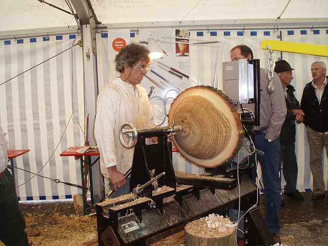

htjeo bi da Vam pokazem jedan luster koji je tokaren
sa martelovom kukom od majstora Martela licno prosle godine u
Aurolzmünsteru

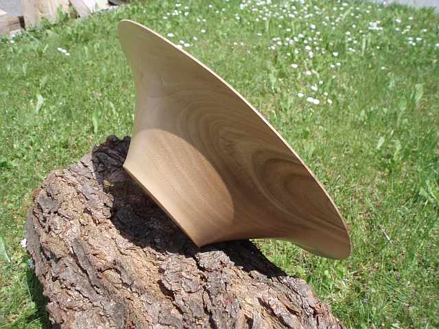

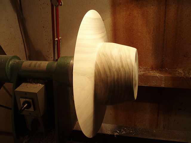

Tokarenje čaše.

Ove fotke nastale su na kučnom sajmu firme MI STROJ; tokareno na strugu JET 3520 B. Ja sam bio kao demonstrator. LP Stanislav

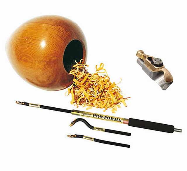

Još nešto;

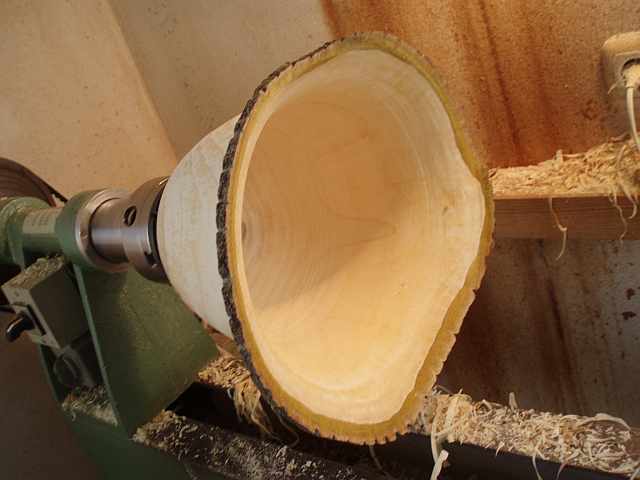

čaše tokarene iznutra alatom nazvanim na njemačkom: ausdrehhaken (slično kao Martel hook), a izvana cijevnikom za zdjele i kosim dletom.
Srce od drva ide kroz čašu. Dimenzije čaše: promjer 12 cm a visina dobrih 20 cm, stablo 4-5 mm.

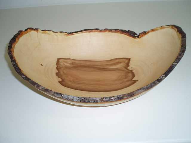

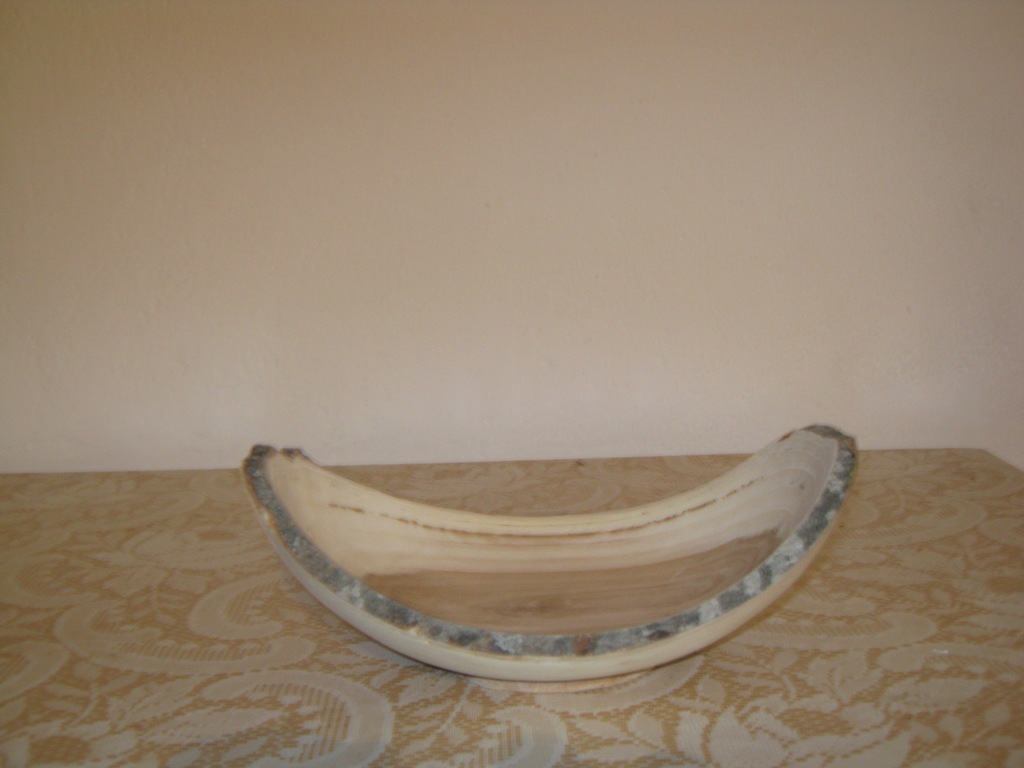

Evo nekoliko mojih radova
Halo Njaro ,
jako lijepi radovi, i jako divan izbor drveta .
Molim te opisi malo tok posla i velicinu tvojih
objekta , kojim alatom ikojim lakom ili uljem si njih izradivao

Zdravo Joschi!
Samo napred sa radionicom, ali pricuvaj malo ledja za tokarenje (salim se).
Sto se tice mojih predmeta, radio sam od svjezeg brijesta, b ez predtokarenja. Dimenzija ima razlicitih od 100 pa do 400 mm. Ima i vecih
pokazacu drugi puta.
Moj alat, pomalo tesko pitanje, nemam originalni, pomalo je skup. Nabavio sam celik 4150 profila 12, 15 i 18 mm. Urezao na glodalici kanal, nabrusio, pa zatim okalio i to razlicito od 35 do 55 rokfela. Meni su solidni, posto nijesam radio sa boljima. Kanim se iskovati neku krivulju za lakse izstruzivanje.
Zastita na zdjelama je Smjesa za fugovanje parketa. Pomalo cudno, ali se meni svidjelo jer nema sjaj i moze da se brusi, uz to vrlo fino izgleda.

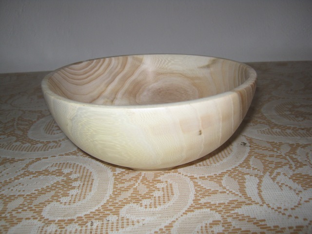

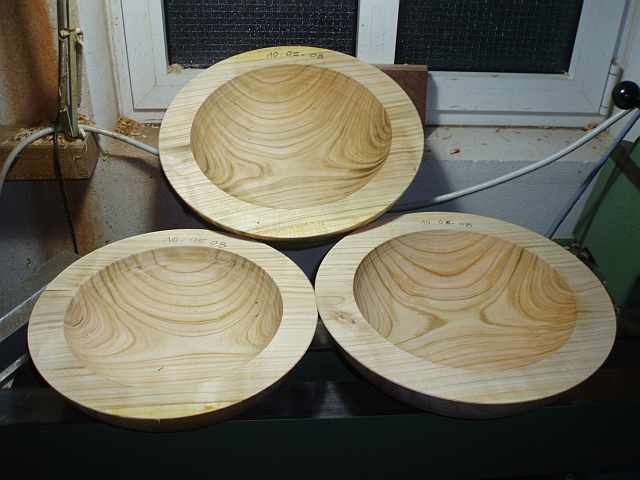

Halo,

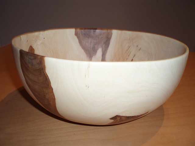

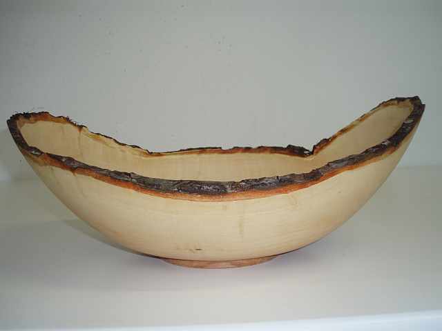

Nakon duze pauze opet jedna zdjela,
poklon za 50. rodendan.

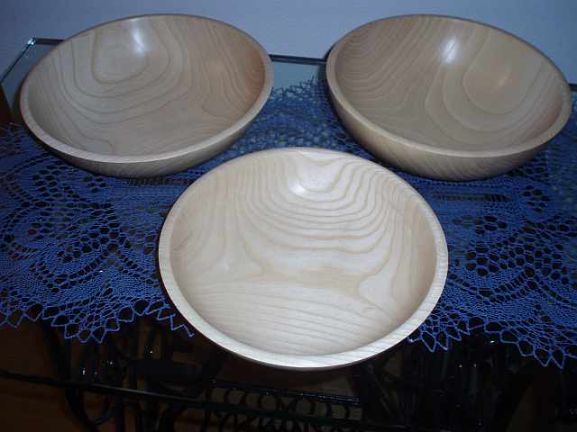

Tresnja 35 cm promjer, 8 cm visina
debljina stjene 1,5 cm predtokarena u
Januaru 2008 godine
Zasticena sa:
Adler Harzbalsam mit Bienenwaschs
( Smolin balsam sa pcelinim voskon )
Sreca pomaze samo nekad
rad uvjek.
pozdrav iz Austrije
Joschi
Zdravo Joschi!
Kao i svaka do sada, pa i ova zdjela je fantasticna.
Interesuje me zastita. Da li je to pasta za vostano poliranje,
koja se moze napraviti po odredjenoj recepturi, ili se kupuje kao
gotov proizvod?
Pozdrav iz Crne Gore.

Pozdrav Joschi,
Hvala na korisnim savjetima, sledece puta cu iznijeti napolje
na prirodnu svjetlost i nadam se boljem efektu.
Tvoja hrastova posuda je fantasticna, kao i sve druge.
Pozdrav Njaro
