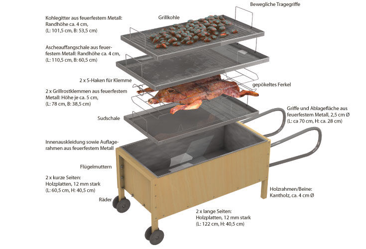

Moze li se ovako nesto napraviti kod nas ?
Ne izgleda komplikovano .
http://www.samsvojmajstor.com/portal/sites/default/files/grill_735.jpg [133]
