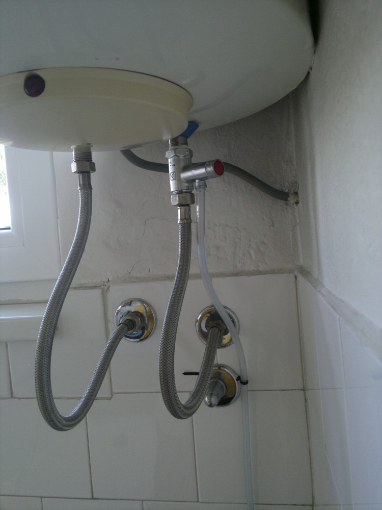

Ja upravo postavila regulator pritiska na mom odvojku u zgradi Inace maksimalni pritisak koji sam ja registrovala (od kako imam manometar) je 11 bara. Zivim u zgradi Svaki sigurnosni ventil mi je curio.
Posto ti sigurnosni ventil curi samo dok je bojler ukljucen bilo bi dobro da se proveri i termostat jer ako on ne iskljuci kad treba voda se i dalje greje i tad stupa na scenu sigurnosni ventil (tako treba)
Probaj da smanjis temperaturu u bojleru jer sto je veca temperatura to je manji dopusteni pritisak .
Nije cudno da kad se na starom uredjaju pokvari jedna stvar ona za sobom povuce jos par
Pokusaj da nadjes IVR ili SLOVRAM sigurnosni ventil.
Posto vidim da zivis u zgradi, nemas mogucnost da postavis regulator pritiska za celu instalaciju. Sa tim bi obezbedio i bojler i sve baterije u objektu...ali...
