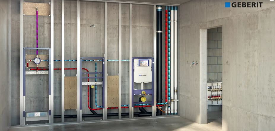

Sistem sa razdelnikom je meni, isključivo kao investitoru i korisniku - znači nisam ni prošao pored vodoinstalatera, zanimljiv jer time eliminišem ventile po kupatilu a to što je Tenzor potvrdio da i PPR cevi omogućavaju izradu razvodnog ormana u mom slučaju dovodi do razmišljanja da li da uzmem neki oprobani sistem (npr Aquatherm sa staklenim vlaknima) i odustanem od Geberita. Prohromska Mapress varijanta mi izlazi oko 100000, Mepla oko 60000 a PPR Aquatherm bi bila oko 35000 - za osnovni vodovodni materijal, bez izolacije i naravno bez rada ...
Thu, 09/05/2019 - 23:17
Generalno rečeno u kupatili
Generalno rečeno u kupatilu su potrebna dva ventila i to jedan glavni i još jedan pre bojlera , a sve ostalo je manje više nepotrebno a ume da bude potencijalno problematično . I Aqvaterm jeste dobar proizvodjač ali čak u mnogim segmentima lošiji od Peštana pre svega što se tiče asortimana fitinga . Što se tiče razvodnog ormana on se može izvesti i od prefabrikata sa navojima , ali se može izvesti i u varijanti da bude ceo od PPR-a ali to zahteva tzv sedlaste alate i sedlaste fitinge .
@Astrea u varijanti bez bez razdelnika ta cifra ne bi smela da predje 100-ak E za materijal pa i uz "progutanu žabu " sa dve rozetne ventila Smile
I zaboravih da napomenem kod PPR-a su svi spojevi zavareni , što je svakako uz pravilno izvedenu hidroprobu garant za dugotrajnu pouzdanu upotrebu .
Pre nekih godinu il dve sam bio prinudjen da izbacim sa gradilišta gospodu iz jedne od top 3 svetske kompanije za sanitarne uredjaje i opremu koja je kao svoje sistemsko rešenje predvidjala da se izmedju GK nosećih profila ubacuju komadi šperploče , iverice ili čak po njihovom savetu "nadješ komad fosne iil colarice pa ubaciš " - Osećao sam se kao domoradac pred nekim kolonizatoirma koji će za šaku staklića da proda i rodjenu majku .... Proradi tad u meni i Obilić i oni pre njega i posle njega , pa makar me izbacili s posla, bilo marš napolje sa sve treskanjem šlema o beton . Žao mi tog šlema i dan danas . A glavni projektant i nadzor samo gledaju kako sevam očima i škrgućem zubima ... . Radilo se nosaču za konzolni lavabo sa ormarićem za nekih 120 hotelski soba . Naravno isto rešenje su predlagali i za pričvršćivanje "mešaćkih glava " . Ta ista gospoda nije imala pojma da postoje "ppr završna kolena za suvu montažu " . EEJJJJ ideja da ugradjujem ivericu ,osb il parčiće otpadnih dasaka Naravno nisu me izbacili iz posla niti sa gradilišta sve se to završilo sa Ficher nosačima i mojim patentom za montažu . Pa to sistemsko rešenje ne bih primenio ni da gradim "cigansku šatru " . Evo pogledajte na slici iz promo videa jedne kompanije gde kad se sabere u konzolama i mešaču ima bar 600 e za ulaganje a onda ivericu il osb ukombinuj sa tim !!!!
