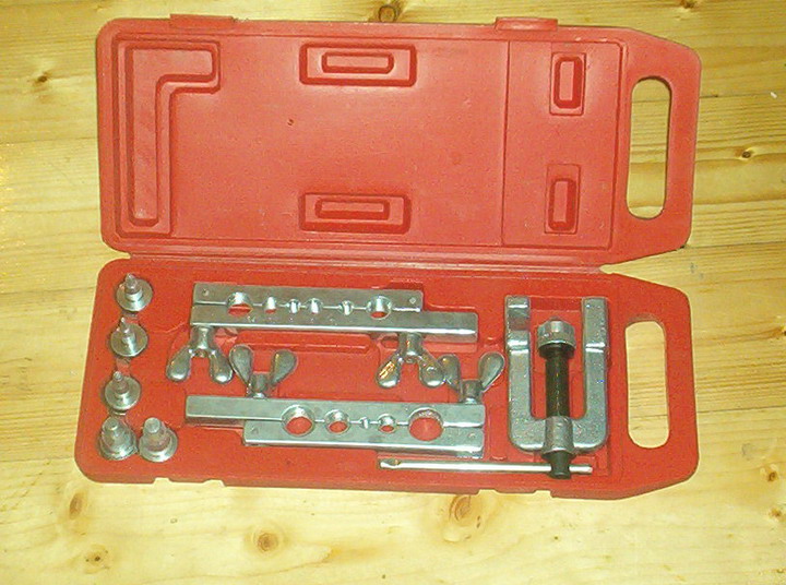

alat za pertlovanje cevi
evo kako izgleda alat za pertlovanje cevi

Molio bih za info gde moze da se kupi ova veca garnitura jer meni treba i za SIRENJE cevi kod nastavljanja a koliko vidim to ovde ima.

Imaš to u svakoj radnji za snabdevanje frigo alatima, EEF-Tošin bunar, Zemun, Master frigo u Borči.... Cena manje garniture je oko 40 do 50EUR. A, da, ima i na Najlonu u N.Sadu tezga izvan hale pa vidi gde ti je zgodnije! Tongue
Ne vidim u avataru odakle si pa ne znam kog da ti posaljem tel pa se dogovaraj!

Mana ovog alata kod pertlovanja cijevi je što se konus ne rotira pa ostaje loša dodirna površina posebno kod manjih promjera cijevi (1/4" i 3/8") koje onda ćesto znaju puštati plin. Posebno R410A.
Za samo pertlovanje bolji je ovaj Imperial 525-F jer je univerzalan i za metričke i colne cijevi a površina dosjeda bakrene cijevi ostaje savršeno glatka zahvaljujući specijalnoj "Roll air" glavi koja rotira i valja bakar.
Cijena 60-70Eura.

Nike,u potpunosti se slazem s tobom...

Ova tema je otvorena slucajno i vremenom sam zaboravio na nju . I na ovom kompletu je glava slobodna i rotirajuca , ali je daleko od nekog kvaliteta i jedini razlog sto je dosla u moj alat su vvi vrhovi za prosirenje cevi . A usput je i relativno jeftina pa je ne moram na terenu stalno drzati na oku . Inace koristim jednu "Balzer " garnituru koja ima bar 30 god i koja dan danas radi besprekorno . Inace sav profi alat za pertlovanje se najlakse prepozna tako sto na "kupi " mora da ima brusena polja .

E pa da.Tako vec moze.Inace i ja posedujem jednu garnituru kao sa slike br.1 i dok sam radio sa njom imao sam problem sto sesir na cevi bude ovalan,tj.ekscentrican.Cim sam nasao bolju konstrukciju,kupio sam,a stara kupi prasinu u ormaru...

Ја имам поверења само у "Refco" гарнитуру за пертловање и проширивањ цеви,имам је већ осам година и још ме савршено служи.Највише се користи за цеви 6мм и 12 мм ( за климатизацију).Пре ње користио сам неке но наме гарнитуре и имао сам проблем са прављењем шешира (овалан, груб...). Узео сам је на сајму технике код Радоја Цветића (Master frigo) http://www.mastxxerfrigo.com

Majka Refcovog alata je ovaj Imperial što sam ga gore linkovao. I obično je jeftiniji Imperial od Refca, iako su iste kvalitete i konstrukcije.

Da Imperijal je i kod mene u alatu i nije mi se desilo da isto mesto ponovo pertlujem ( osim ako zaboravim holender ) :hh :hh :hh
