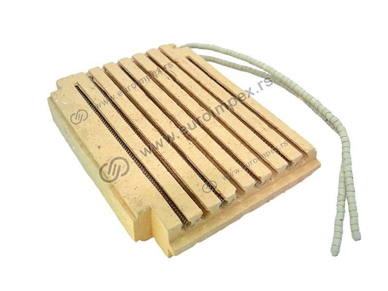

Mislio sam da zidam sa šamotnom ciglom, pa da ostavim prorez sa gornje strane u koji bih ubacio pljosnati eleindov grejač:

Što se električnog dela tiče, mislim da bi najelegantnije rešenje ipak bilo sa cevastim grejačima kao na "Cer" ili Magnohrom" pećima.
Razloga je nekoliko:
- Instalacija i pristup bi bili sa strane, čime bi se izbegla poprilična akrobacija sa pristupom odozgo zbog eventualne zamene. Da ne pominjem obavezno skidanje barem gornjeg sloja cigle.
- Fizičke dimenzije - cevasti grejači su mnogo tanji od šamotnih i doprineli bi manjoj debljini cele konstrukcije, a time dali više prostora za neophodnu izolaciju.
- Ožičenje je mnogo jednostavnije - bez perli, keramičkih klema i rogobatnih kontakata na šraf koji posle nekog vremena tako zapeknu da ih je neophodno zameniti.
