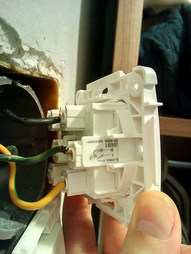

Zdravo svima, potrebana mi je pomoc kako povezati idikator za bojler sa tinjalicom, neki majstor mi je povezao ali tinjalica radi non stop bez obzira na polozaj prekidaca.
Znate li kako bi se trebale zice povezati da tinjalica radi samo kada je ukljucen prekidac?
Ovako su sada povezane zice, crna dovod struje, plava nula i zuto zelena odvod na bojler... bar je tako rekao majstor.
Mozda nemas nulu. Ne vidim dobro, ali cini mi se da odvod treba da ide sa kontakta u sredini.
Postoji sema na prekidacu.....a verovatno i oznake .... na N dolazi nula,...na L dolazi faza...a sa strelice ide na bojler. treba proveriti. Ako prekidac ukljucuje i iskljucuje bojler normalno i ako je raspored zica po bojama onako kako je napisano onda treba zameniti mesta crne i zuto-zelene zice. Pre zamene obavezno detaljno proveriti sve sto sam napisao.
Trajce, cini mi se da gresis. Odvod ka bojleru je srednji kontakt, dakle tu bi trebalo da dodje zeleno-zuta.
Na osnovu cega ? ja samo citam semu,
Da l' se slazes da je srednji kontakt odvod ka bojleru? To je kontakt na koji je povezana plava
Ponavljam: ja samo citam semu, napisao sam da postoje oznake na prekidacu, procitaj pazljivo sta sam napisao i samo ce ti se kasti.
Napisao si da treba zameniti crnu i zeleno zutu
Kod Aling prekidača srednji kontakt je "dovod faze " . A na samom prekidaču svakako postoje oznake . N je nula , L je faza , a strelicom je označeno mesto za "prolaz " . Ako je tvrdnja forumaša i njegovog majstora tačna u vezi kablova onda je sve pogrešno povezano . Ovako kako je slikan prekidač plava žica ide na mesto žuto zelene , crna žica ide na mesto gde bila plava , a žuto zelena ide na mesto gde je bila plava . Dakle faza "živa struja " ide na mesto označeno L /crna žica ) Plava ide na mesto ozanečeno sa N a žuto zelena ide na mesto ozačeno strelicom . OVO je samo USLOVNO tačno i predstavlja moju predpostavku na osnovu slike !!! .
Tenzor, izvini zbog primedbe ali pobrkao si nesto oko rasporeda boja, hajde molim te napisi tacno gde se nalazi L N i strelica na samom prekidacu.
Kao sto preza-trajce napisa zameni mesta crnoj i zutozelenoj, znaci crna ide dole na otvoreni kontakt, a zutozelena na gornji tj radni sa koga napon dobija i tinjalica.Kod obicnih prekidaca to nema bitnu ulogu.

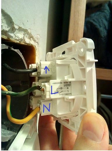

Obeležio sam na samoj slici raspored oznaka
crna zica -kontakt L
zuto zelena -kontakt strelica
plava zica -nulti kontakt
