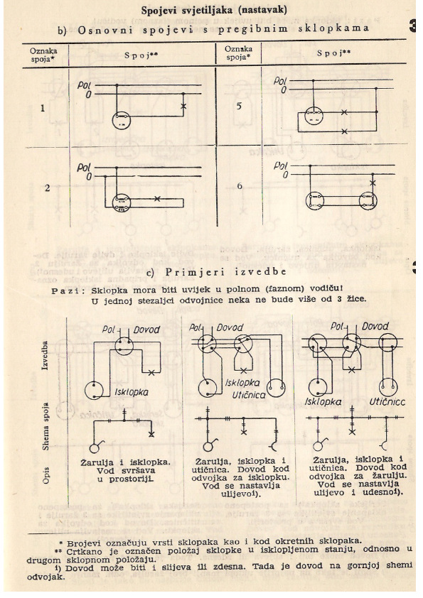

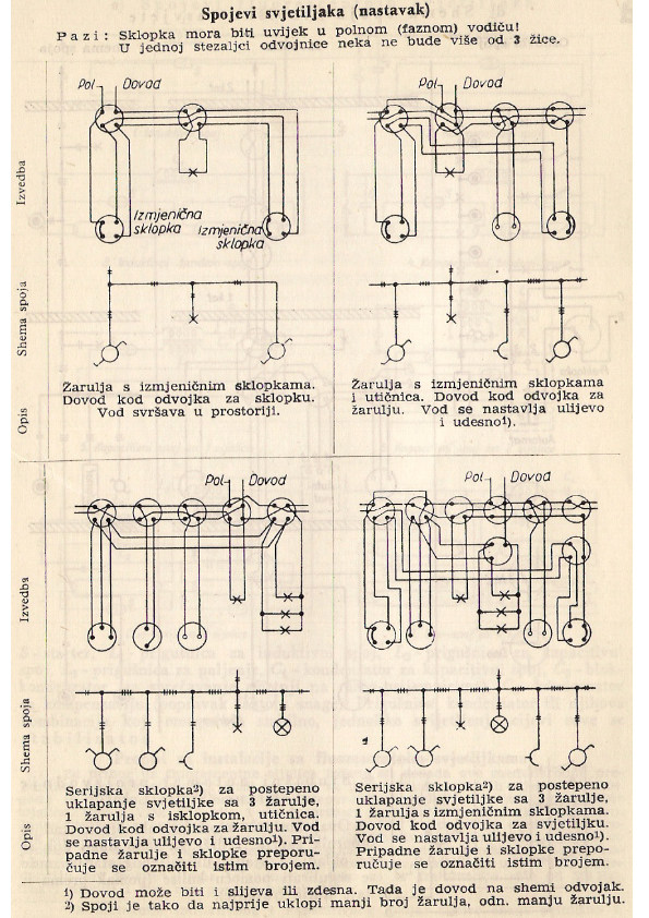

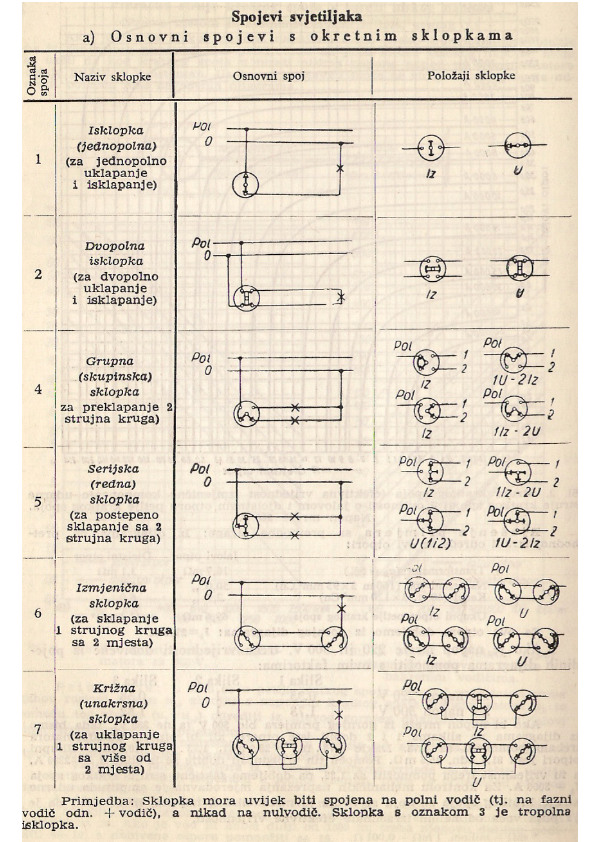

šeme kopčanja prekidača
Želio bi da ova tema ostane ovako bez komentara tako da je vremenom dopunjavam i kad nekom nešto zatreba lakše će se snaći

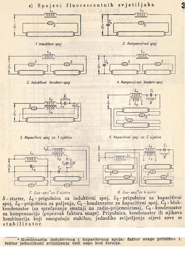

šeme kopčanja prekidača sa lampama,šeme flou lampi i česti kvarovi na njima
Ko sve ovo pročita i shvati - može sam da izvodi elektroinstalaciju.
Sretao sam majstore elektičare koji ne znaju ni polovinu ovoga iznad.
HVALA AUTORU !
Onda to što si sretao nisu bili električari a kamoli majstori....
Još da je naveden izvor informacija, kao stari SAM, na primer, pa bi ljudi mogli još po nešto korisnu da nadju u knjigama i starim časopisima, a ne da dobiju samo na kaščicu.
Nije mi jasan komentar,objasni molim te
objasni ovaj komentar

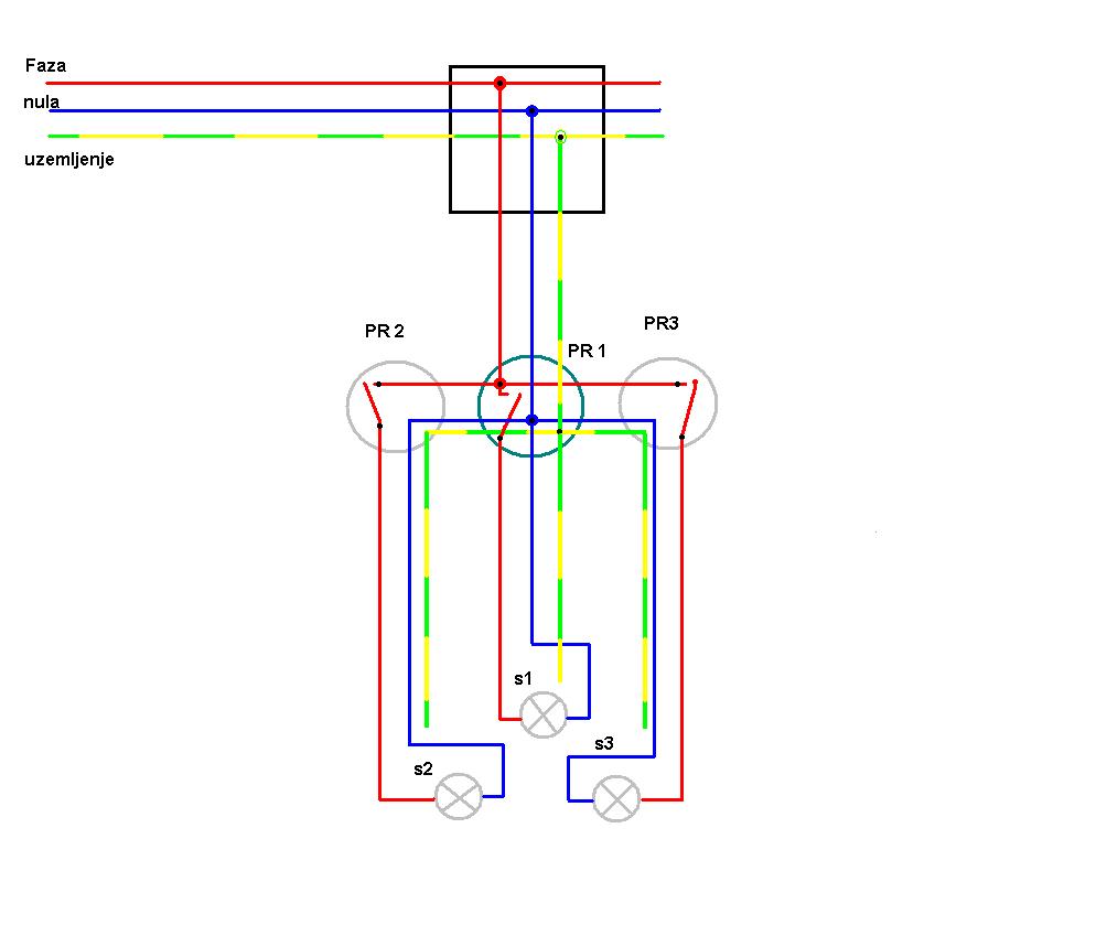

jedno pitanje,pa ko mozhe,neka mi pomogne,unapred hvala
od kutije mi ide kabal do prekidacha...od tog prekidacha,idu tri kabla za sijalice...do sada mi je radila samo jedna sijalica,i sada hocu da stavim josh dve,na svaki od pomenutih kablova,po jednu,i da svaka ima prekidach za sebe,bez obzira shto imaju taj jedan koji je glavni,i kada je struja na njemu iskljuchena,nece biti struje ni na ova dva..no,to nema veze
zanima me samo,kako da ih povezhem,poshto pokushavam neshto sam da uradim kuci
poshto prekidach ima dve kleme,ja sam fazu tj.crnu zhicu kroz koju protiche struja i koja dolazi do novog prekidacha povezao sa novom fazom,kroz koju tek treba da protiche struja....u drugu klemu sam povezao dve nule,na isti nachin,ali neshto nece....do kog problema je doshlo,i kako ga mogu reshiti?

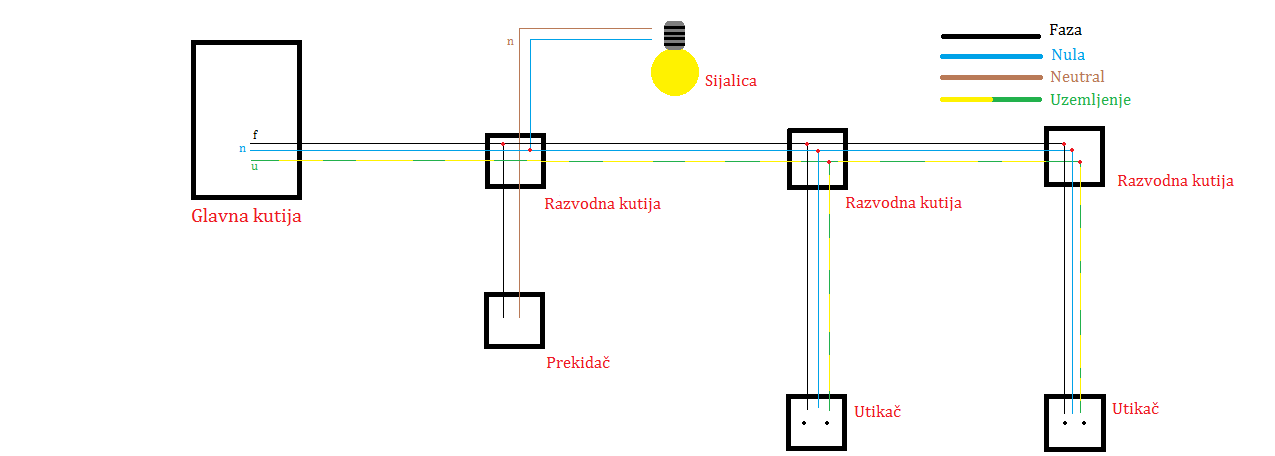

Evo ti sema u boji - ako to radis kako si zamislio onda ova sema ti odgovara ne zaboravi da nula ne ide na prekidac vec ide direktno na sijalicu samo faza ide na prekidac i sa njega na sijalicu.
E majstori ovako.
Koliko sam ja ovde uspeo da nešto nadjem i pročitam ja sam sebi po tim textovima napravio neku šemu,e ako ova šema valja onda sam nešto i razumeo pa i naučio.Molim majstore da pogledaju pa da kažu,hvala u napred!
Peca,svaka čast na slikovitom objašnjenju,jako poučno!Meni kao amateru ili početniku u ovom delu gradjevinskih poslova dodje da nikada u životu ove kablove ni u prodavnici na stelažu u koturu ne dotaknem a kamoli da ih stavljam u zid!!Ali zaista mi se svidja vaše objašnjenje,pozdrav...
Ta šema, što si je nacrtao, principijeno je u redu.To će raditi tako ako se spoji, medjutim nije dobro mešati babe i žabe, što bi rekli.Strujni krug gde je sijalično mesto osigurava se sa slabijim osiguračem i koriste se provodnici manjeg poprečnog preseka od provodnika za utičnice, koji se osiguravaju sa minimum 16A.U projektovanju instalacija postioje pravila kojih se treba držati, medjutim ovde na forumu je postalo uobičajeno, ajde da zaobidjemo pravila i da bude što jeftinije, pa makar kako to bilo.Prema fotografiji sa nika zaključujem da si vozač profesionalac, pa bi to bilo ko kad bi na taj kamion navuko traktorsku gumu.Što, važno je da ima guma na felni.
Aha,što znači da pored ovih kablova sada koji su na tom crtežu treba teoretski vuci plus još druge kablove za sijalično mesto da se ne bi sijalično mesto vezalo za ove postojece na crtežu,ako sam dobro razumeo?Hvala na ispravci,pozz.
Upravo tako, moraju biti razdvojena ta dva strujna kruga i vezani svaki na odgovarajući osigurač.
Znači i ovaj deo gradiva smo utvrdili.Ako je moguce samo saznati koji kablovi su poželjni za ovako zamišljen posao?Znači rasveta i utikači?A kasnije bi me interesovala i trofazna,mislim da ce me sve u vezi instalacije kablova interesovati al ajde za sada ovo,hvala
Moj stav je poznat, elektrotehnika se ne uči na forumu.To nije igra, uostalom kao i vožnja.Mora neko da verifikuje znanje, a tek posle dosta iskustva i predjenih kilometara dobija se viša kategorija (tj. polaže) za upravljanje motornim vozilima.Imam ih od A do D, pa mogu i o tome da pričam.
Alexander, na šemi ti piše utikač, trebalo bi da bude utičnica.
Do sijaličnih mesta takođe dovedi uzemljenje.
Za utičnice 2,5 mm2, a za sijalična mesta 1.5 mm2, ako je postojeća instalacija za normalne potrošače koji se koriste u domaćinstvu.
