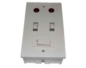

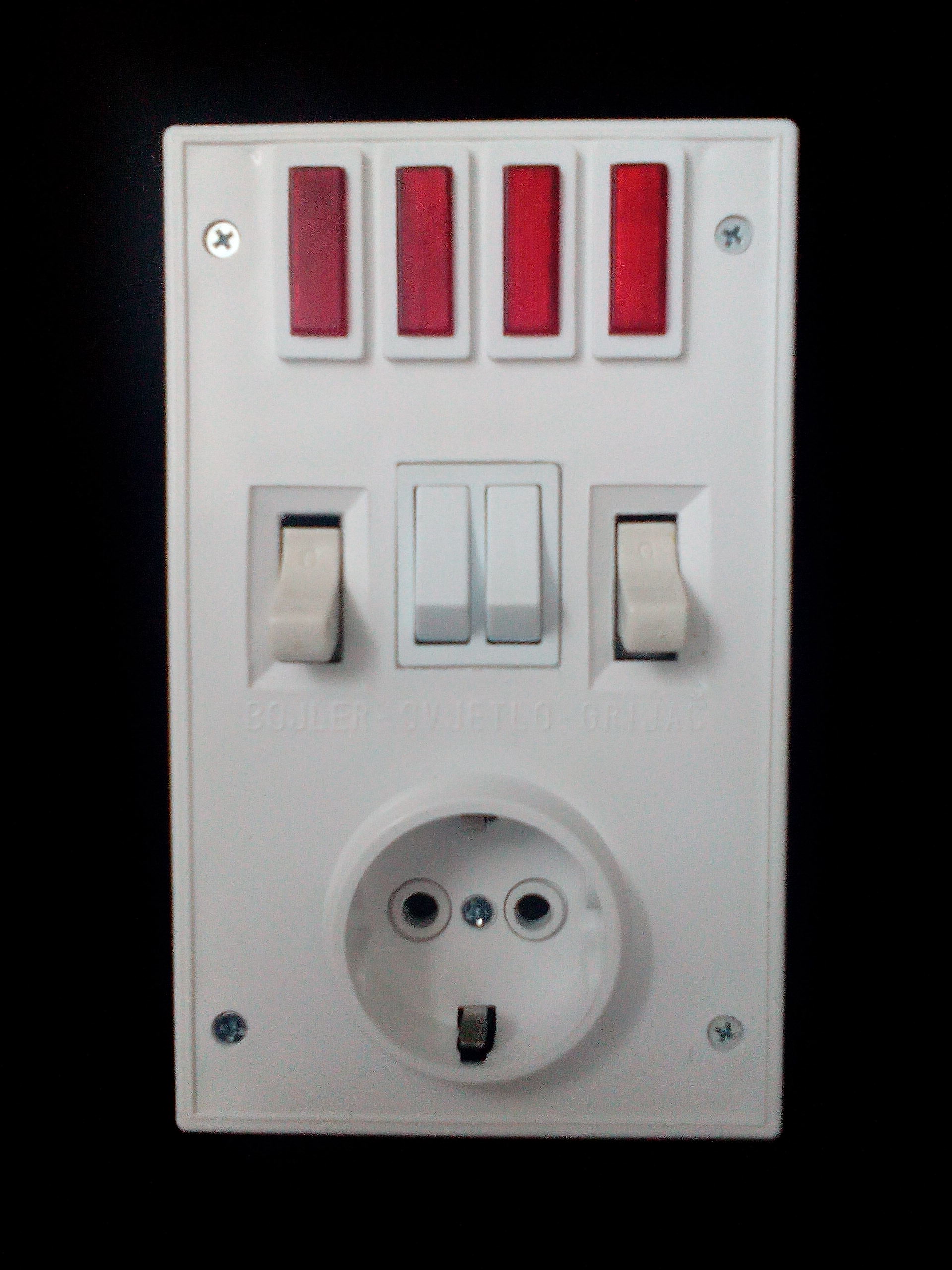

Poštovani, u stan u koji sam doselio je postavljen indikator za kupatilo Sigma I22 ili možda I22b za bojler i svetlo a grejalicu ne koristimo jer je i nema. Već posle nekog vremena počinje prekidač da se sve teže podiže a nakon 4 meseca se potpuno zaglavi. Struja je u redu, jednostavno onaj feder unutra uđe u nekakav čudan položaj i zaglavi se. Bukvalno se raspadne. Nismo od onih što se kupaju s uključenim bojlerom ili ga ostavljamo da non stop radi kad nismo u stanu.
Svaki put kad odem u radnju, pitam ih za neki drugi indikator koji bi se uklopio s rupom u zidu a da bude lakši za rukovanje. Jer ovo je stvarno fizički posao! I svaki put kažu da nema ništa slično i onda kupim isti taj. U zadnje vreme kupujem samo prekidače na indikatoru i njih menjam ali to nije rešenje. Očajni su!
Pa bih zamolio vas ako znate nešto slično indikatoru Sigma I22 (ili je I22b) a da je nežniji i lakši za rukovanje. I naravno, da se uklopi sa otvorom u zidu. Pitam najviše zbog dece. Prosto zavidim kako neki uključuju prekidače na indikatorima s malim prstom a mi u stanu moramo da bildujemo zbog jednog prekidača!
Napomenuo bih da žice u zidu nemam baš previše. Taman za ovaj indikator kojeg bih se rešio.
Ovo bi trebalo da resi vase probleme
https://www.aling-conel.com/sr/products/univerzalni-kupatilski-indikator... [11]

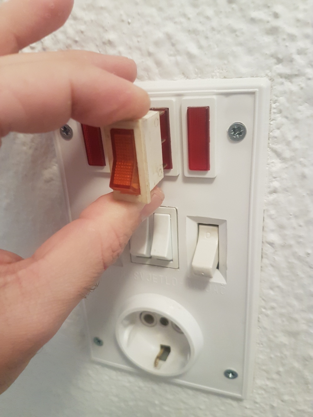

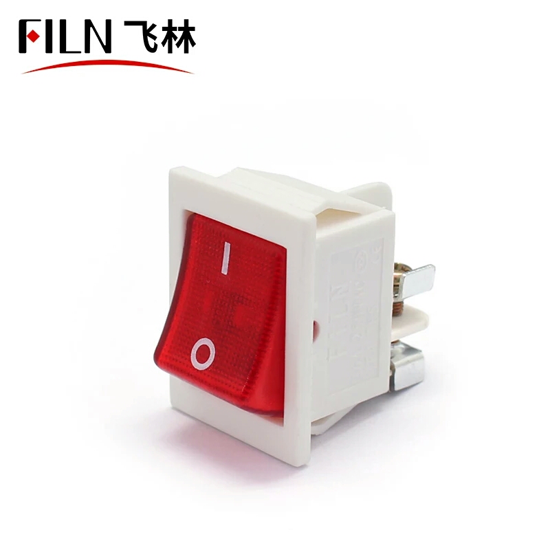

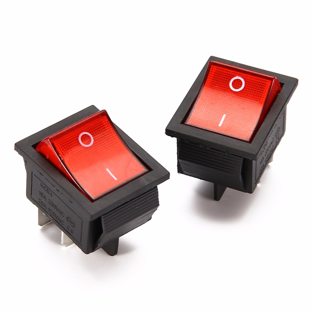

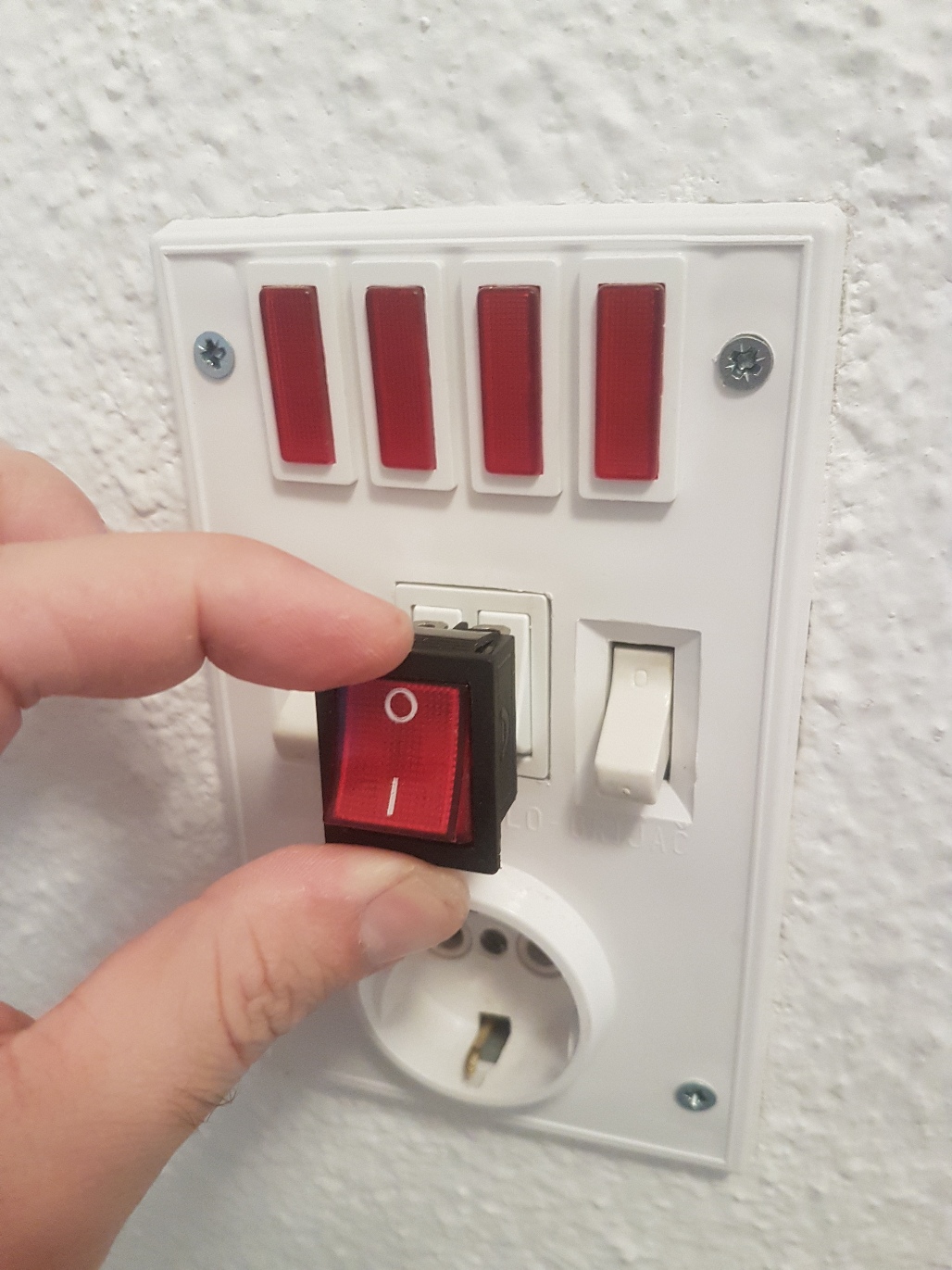

mislim da je ovo prava tema za moje pitanje koje ima veze sa indikatorima a i nema, naime radi se o ovom prekidacu (prva slika) sa kojim planiram da modifikujem moj indikator (druga slika). dali on stvarno moze da izdrzi 16A koliko pise na njemu ili makar 10A? planiram da preko njega povezem da se pali ves masina, da ga ugradim umesto ovih prekidaca za svetlo a za svetlo da postavim dva zasebna gore u mestu signalne lampice. trenutno se ves masina prekida na prekidacu za grejalicu ali ukoliko ikada zelim da postavim grejalicu ova modifikacija bi bila idealna. takodje ukoliko mogu da izdrze hteo bih i da ugradim jedan u kuhinjsko bojlerce da ne cimamo termostat nonstop. dakle zanimaju me iskustva o ovim kineskim prekidacima
A razlog za modifikaciju je ?
kao sto sam vec naveo ako nekada budem zeleo da postavim grejalicu pa onda bi trebao prekidac i za nju pa bi da sve naguram u ovom indikatoru. kabal za grejalicu postoji ali trenutno je postavljena OG uticnica koja nema svoj prekidac, tako sam povezao. znam da je najbolje modularni program pa da postavim prekidaca koliko mi volja ali indikator je nov i zelim da izbegnem stemovanje
Suvise je sitna kinta i posao da bi se igrao i budzio . Ali tvoj tavan , tvoj letra , penji kako hoćeš
posao nije itan kao sto sam rekao vec eventualan, samo me zanimalo oko ovih prekidaca dali su pouzdani, dali na trzistu ima samo kineskih ili kvalitetnih jer sam kod komsije video da je bas ovakav fabricki ugradjen na bojleru, pa pored indikatora ja bih ugradio isti i u kuhinjsko bojlerce
Kineski prekidaci mogu a ne moraju da budu pouzdani . To valjda i sam mozes da predpostavis
Ti plastikaneri nisu za jake termičke potrošače.
Radiće lepo neko vreme, ali kada se začade i nagrizu kontakti usled varničenja (koje je neizbežno za veće potrošače) dolazi do povećanog otpora u kontaktima i njihovog zagrevanja usled toga. Tu dolazi do izražaja materijal od koga je prekidač napravljen.
Zato su obavezni prekidači sa keramičkim telom. Ne toliko zbog boljih električnih, nego zbog njihovih termičkih osobina - mnogo je manja mogućnost požara.
Ipak, svaki prekidač koji počne da se greje treba što pre zameniti, ili mu barem očistiti kontakte jer iako keramičko telo štiti prekidač, greju se i provodnici što može u krajnjoj liniji izazvati kratak spoj i - eto veselja za vutrogasce.
Uzgred, kako si uopšte zamislio da ugradiš taj novi prekidač kada je očigledno da tu nema mesta za proširenje otvora?
onda odustajem od ideje, ako ikada zatreba grejalica onda cu postaviti modularni sistem ili u najmanju ruku da povezem da se grejalica prekida njenim namenskim prekidacem a ves masinu cemo da "cupamo iz zida". sumljivi su mi ovi prekidaci mada vidim ih svuda pa sam hteo da se posavetujem i hvala vam na odgovorima.

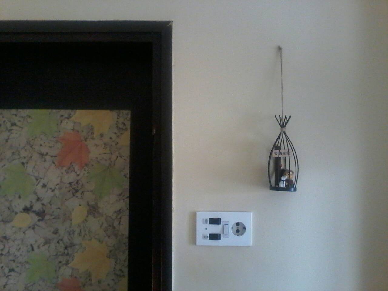

Silom prilika sam to instalirao u stanu koji je u vlasnistvu firme u kojoj radim, a koji koriste gosti van Srbije.
Povezao sam kontaktor pre prekidaca i indikatora bojlera, tako da se indikator takodje pali/gasi.
Manipulacijom prekidaca bojlera dok je svetlo ukljuceno (u beznaponskom stanju), produzuje se zivotni vek istog.
