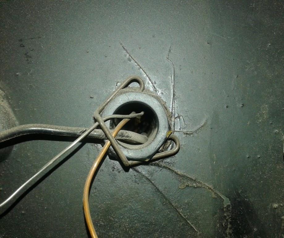

Ako je kotao NOV a to se dešava onda je verovatno sonda plitko postavljena prilikom monzaže kotla. Probajte da je gurnete dublje u čauru.
Pokusacu mada mislim da diblje ne ide mada viri iz cevi u koju se posatvlja. Samo glavobolja.
Ne sme da viri. Pogledajte kod mene kako je. Plus postoji osigurač da sonde slučajno ne krenu ka spolja. Slikajte kako je na vašem tipu kotla.
Samo suplja cev i sonda viri oko jedan centimetar. U katalogu se pominje taj osigurac, u obliku opruge, ali ga nisam dobio ili su gospoda majstori negde ,,zaturili,, prilikom montaze.
Reklamirajte! Zovite majstore da isprave. Ne znam kako vam više mogu pomoći..
