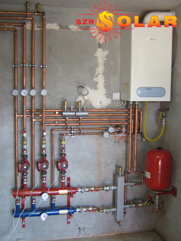

Hmmm ovako preko teksta i "ne pije vodu"Najbolje bi bilo da se to lepo fotografise, pa da se vidi sta i kako.
Podno grejanje moras gledati kao poseban sistem, posto se i temperatura u njemu razlikuje od radijatorskog sistema. Pumpa za podno grejanje bi trebala da radi i kada se termostatski/motorni mesni ventil zatvori, da bi postojala cirkulacija kroz krugove podnog grejanja. U slucaju da vrsis kontrolu za svaki grejni krug ponaosob, tada mora doci i prestrujni ventil/ Ali po meni, tu je pre svega potrebna hidraulicka skretnica. Pa pumpa gasnog kotla cirkulise do hidraulicke skretnice, pa posle od skretnice ka sabirniku/razdelniku. Od sabirnika/razdelnika svaka pumpa za svaku etazu....
