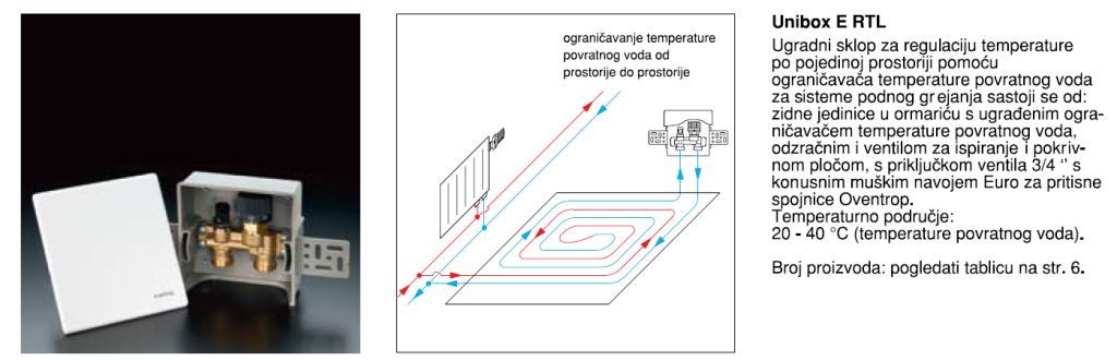

Prvenstveno treba to povezati tako da postoji regulacija temperature vode u sistemu podnog grejanja.
