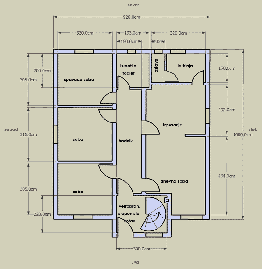

špajz i kuhinja na sever iz mnogo razloga

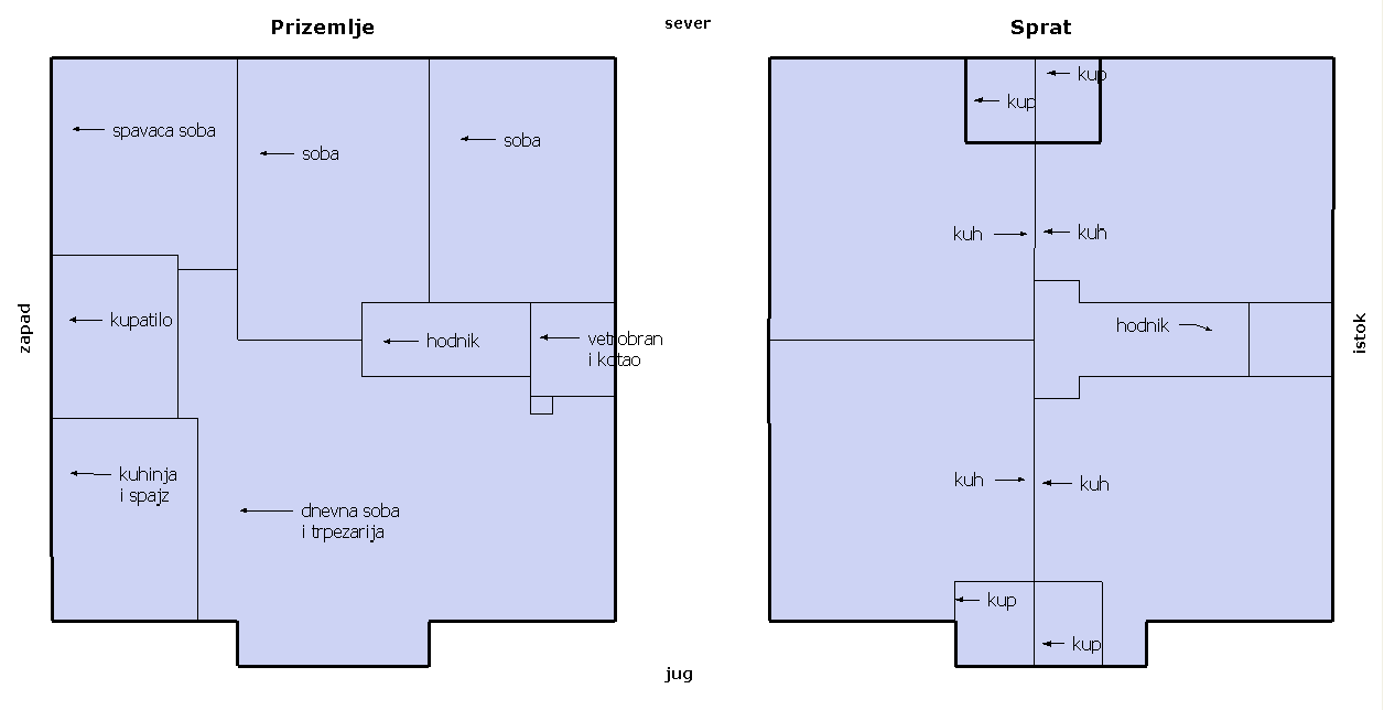

napravio sam skicu prizemlja i sprata stambenog objekta sa rasporedom prostorija, pa me zanima misljenje.
pretpostavljam spajz zbog toga da bi bilo sto hladnije u njemu, ali nisam siguran za kuhinju, mozes li pojasniti?
da baš zbog špajza...a kuhinju ćeš verovatno uz špajz a i zbog rada frižidera zamrzivača manje se opterećuju i prijatnije je leti kad su velike vrućine...živimo u komšiluku
pa znaš i sam kako je veoma toplo.....
pa valjda će se i neka izolacija uraditi. što zbog grejanja zimi, što zbog hlađenja leti.
ma imam ja spajz na juznoj strani i leti jeste vruce. Ali kuca je radjena od obicnih blokova, nema izolacije. E sad u ovom slucaju spajz nece biti na juznom zidu vec ka kupatilu (iako bi zbog cevi bilo mozda bolje da bude na juznom ali to je par metara cevi, milim da ne bi trebalo da bude problema)

Gledajući prvi plan,pa onda i sve ostale,nisam se uključila da bi komentirala niti raspored,niti funkcionalnost kuće.Pada mi na pamet nešto drugo...
Naime,kada smo mi počinjali s gradnjom,rečeno nam je da postoje neka pravila kojih se moramo držati.
Otvaranje prozora mora biti kontrolirano,tako da prozori ne smiju biti otvoreni prema susjedu ako ne ispunjavamo neke uvjete.Budući smo kuću mogli staviti na plac onako kako je prostor placa zahtjevao,prozori su smjeli biti otvoreni samo od ulice i našeg dijela dvorišta.
Samo je prozor od kupatila mogao biti otvoren na susjedovo dvorište i gledati u isto.
Vjerujem da će to netko ovdje znati bolje objasniti,možda to nije u pravilniku one države u kojoj vi živite,ali je moj savjet da se dobro raspitate.
Nama su uvjetovali i to da kuću moramo povući minimalno tri metra od granice s ulične strane i još neke sitnice...
Pišem to jer sam vidjela da prvi plan ovdje obajvljen ima prozore na sve četiri strane kuće...
Ispravite me ako griješim,jer...Tako je bilo u našem slučaju....

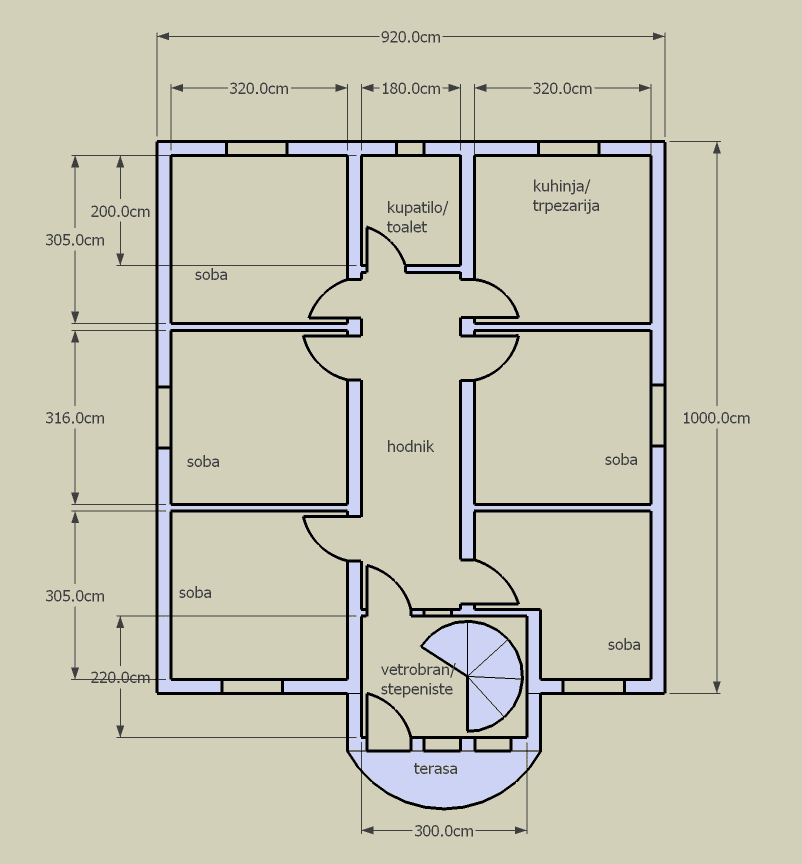

1. Nemas ni jednu terasu na kuci - Katastrofa
2. Imas gomilu coskova koje nisi uklopio to tako ruzno izgleda kad se uradi da je strasno
3. Kupatila na spratu nemaju nikakve veze sa vodovodnim i kanalizacionim cevima u prizemlju, em sto je to tesko izvesti em sto ce da ponese gomilu para
4. Ulaz u garsonjere na spratu koje gledaju na Zapad je mnogo los, moze da se uradi neuporedivo bolje.
Razmisli jos malo o svemu pa cemo da diskutujemo, ja sam do sada mnogo kuca radio a trenutno imam u izgradnji dve manje zgradice po 1.000 m2 bruto povrsine, tako da su ovo dobronamerni saveti nemoj da se nerviras pravis greske koje svi prave, arhitektura je ozbiljan posao a to niko ne shvata ozbiljno.
