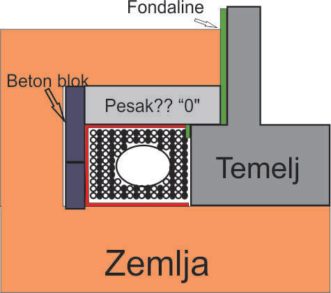

Znaci kopam do pocetka temeljne stope pa filc, pa cm drenaznog kamena pa cev pa opet "sljiunak" pa filc...Vidim da na slici br.3 pise da iznad filca stavim pesak? Misljenje vezano za pesak...Jel "0"da stavim? Mozda i iznad peska filc?
Ovde je zemlja glina, npr imam iskopanu neku rupu pored kuce dubine oko 1m rupa je na padini a voda apsolutno ne odlazi osusi se tek kada voda ispari...
Jedina razlika koju ja planiram da uradim jeste da napravim kao kanal od beton bloka...evo nove slike, ono sto nije dobro prikazano na slici jeste da planiram da stavim cev u donju zonu...
