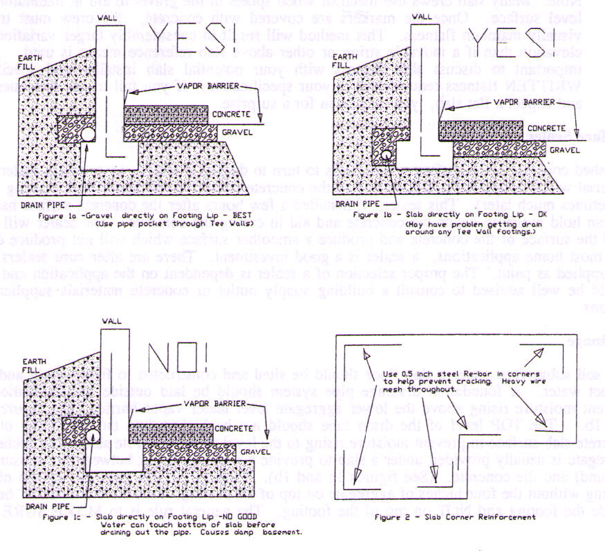

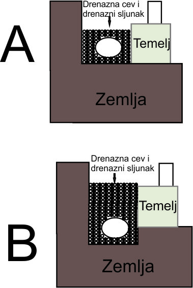

Evo ovako ukratko, kada pada kisa prolazi voda na spoju mrtve ploce i zidova, kada nema kise nema vlage...polozena je drenazna cev prilikom zidanja ali je lose uradjeno...Pa sada idemo pomovo...posto treba kopati i do preko 2m dubine zelim da uradim kako treba, ovog puta...Manje vise sve sam procitao ali za jednu stvar nisam siguran, a to je: Koliko duboko ici sa drenazom u odnosu na temelje?
Evo slike, pa molim za pomoc.
zakcoske
zakcoske's picture
Registrovan dana: 25/03/2016

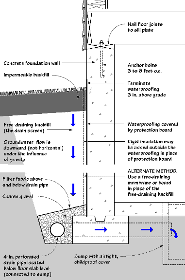

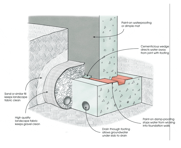

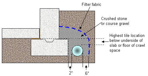

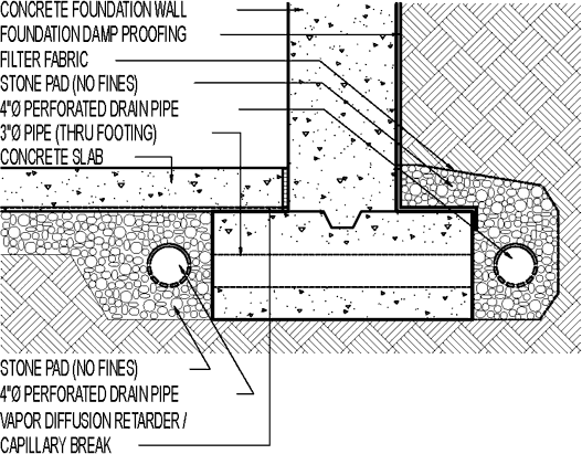

samo A . Vazno je da cev bude ispod betonske ploce .u slucaju B bi moglo da dovede do spustanja temelja. Evo nekoliko slika. U svim slucajevima je postavljena propusna tkanina/filter izmedju zemlje I drenaznog kamena radi sprecavanja ulaska zemlje u kamen. Neznam dali kod nas ima u prodaji filter/tkanina koja se navlaci na cevi, ako ima I to bi bilo pametno dodati.

Hvala na odgovoru zakcoske i posebno na slikama. I ja nisam bas bio za varijantu B al rekoh ajd malo da se posavetujem...Raspitacu se za filc koji se navlaci na cev, u svakom slucaju ide filc(tkanina /filter) a do zida fondaline...
Znaci kopam do pocetka temeljne stope pa filc, pa cm drenaznog kamena pa cev pa opet "sljiunak" pa filc...Vidim da na slici br.3 pise da iznad filca stavim pesak? Misljenje vezano za pesak...Jel "0"da stavim? Mozda i iznad peska filc?
Ovde je zemlja glina, npr imam iskopanu neku rupu pored kuce dubine oko 1m rupa je na padini a voda apsolutno ne odlazi osusi se tek kada voda ispari...
Jedina razlika koju ja planiram da uradim jeste da napravim kao kanal od beton bloka...evo nove slike, ono sto nije dobro prikazano na slici jeste da planiram da stavim cev u donju zonu...

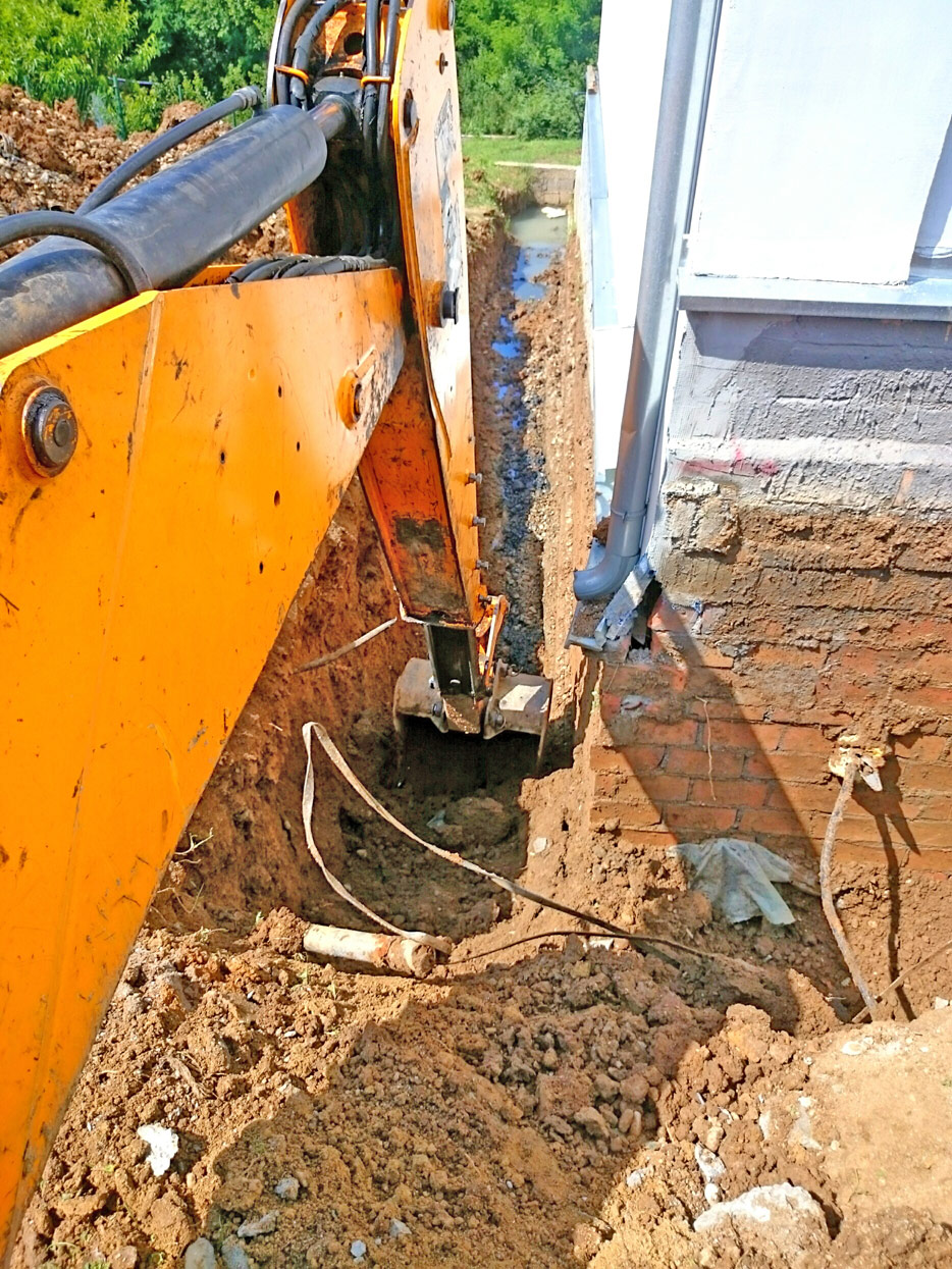

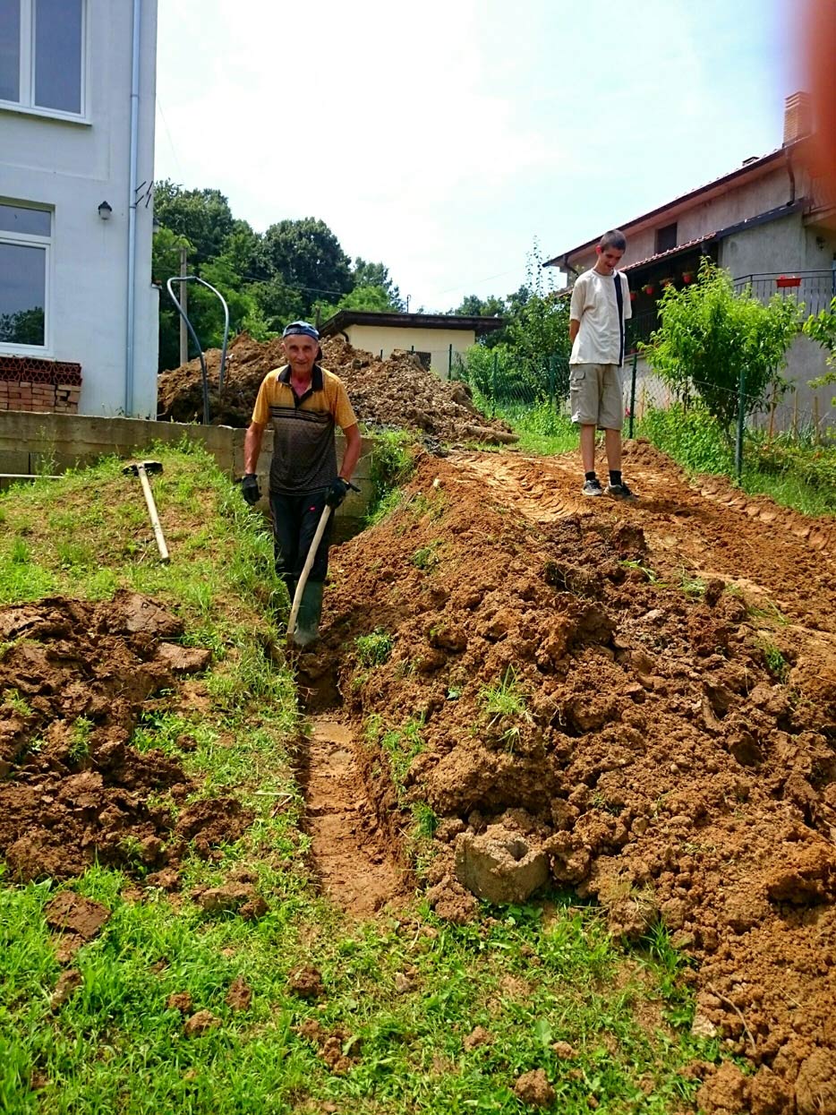

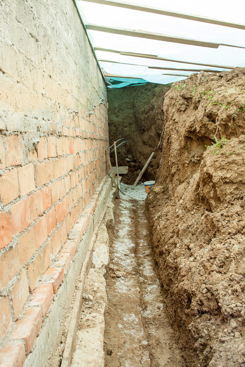

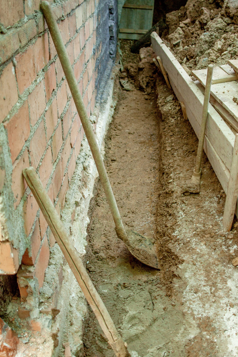

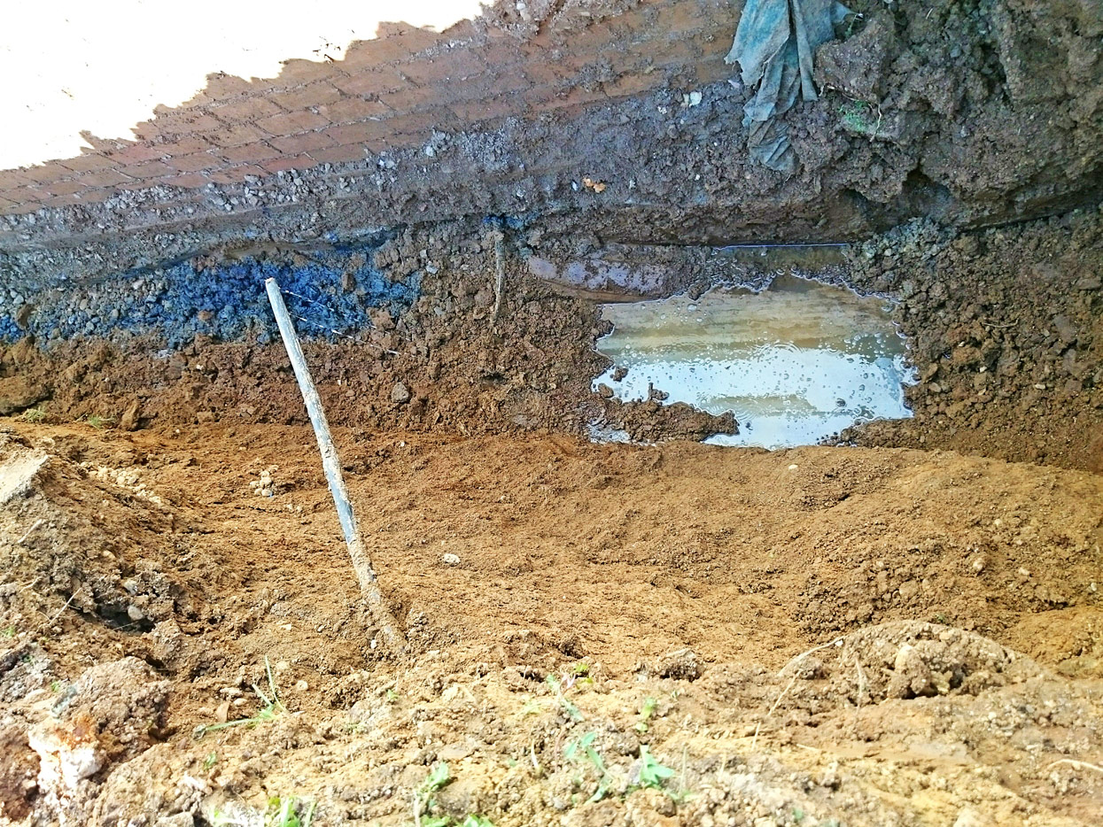

Evo samo da se javim da sam poceo sa radovima...kolicina vode govori kako je funkcionisala drenaza...
Plan je ciscenje od zemlje zida i temelja, izolacija i drenaza kao sto sam gore opiso...naravno saveti i ideje dobro dosle....

Astrea
Astrea's picture
Pisao sam dosta ranije kako se izvodi drenaza. Uradi kako sam opisivao na dosta mesta i neces da pogresis. Inace, valjalo bi dno da tanko izbetoniras, naravnmo sa padom od kuce i ka upojnom bunaru. na taj beton stavi drenaznu cev, preko nje cca. 30-50 cm drenazni kamen (iberlauf), preko kamena filc, preko filca 10-15 cm peska i onda ako ima mesta zemlja. Do kuce, uza zid i dole do betona ili delimicno i pokrij beton cepasta folija.
Vidim da si u nekoj ravnici... ako nemas gde da odvedes vodu onda nije dobro. Vodu moras, apsolutno moras negde da odvedes ... ako nista drugo napravi sabirni bunar i iz njega pumpom prebacuj u kanalizaciju. Hocu da naglasim i ponovim - ako nemas gde da odvedes vodu "dzaba si krecio".
Bio sam malo mozda i prek i grub, ali tacan.
I ja ću biti iskren po doasadašnjim slikama ceo posao će biti zaludan ....
Tehnički rov koji ste iskopali mora biti pokriven i poduprt jer će radovi trajati više dana , drugo sve olučne vertikale morate odvesti od kuće par metara dok se bude radilo .
Kod vas je hidroizolacija primarna , a drenaža pomoćno rešenje . I od kvaliteta HI će zavisiti vodoneprpusnost objekta , ne od drenaže !!!

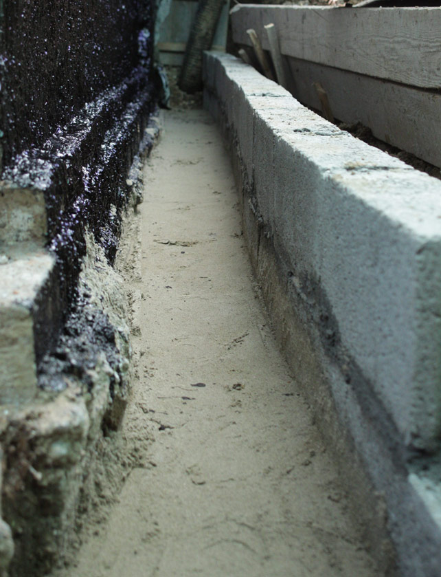

Evo da raportiram, za sada je zastitini zid od cigle i delovi temelja oprani kerher-om skinute su sve naslage zemlje, sprema se za izoolaciju, kanal je prokopan / prociscen pod nagibom ali ima jos da se lopata...kopao se dodatni kanal za dalji odvod vode, za sad se cedi sve jos uvek.... Zivo blato se pretvara u "mrtvo" blato mada smo izbacili lopatama deo tog muja dok nismo dosli do tvrde zemlje...

Znaci ovako: Betoniram rov, polazem filc, pa cev, pa umotem cev, pa iberlauf, pa ponovo filc, pa pesak, jel tako? Kazi mi koji pesak? "0" ili 1"
Odvod vode ce biti "daleko"od kuce i u dosta nizem nivou evo i slike

Ne.
Ovako:
1. Izbetoniraj dno kanala
2. Na dno kanala položi filc
3. Na filc stavi drenažnu cev i preko nje naspi drenažni kamen/šljunak/iberlauf kako ga već ko zove
4. Sada zamotaj filc preko iberlaufa
5. Preko filca stavi pesak ... i jedinica če biti dobra, a jeftinija je. Funkcija je filtracija tako da odgovara i jedan i drugi.

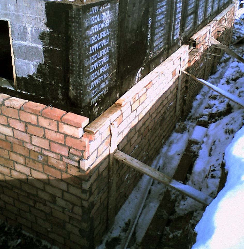

Koliko sam ja ukapirao golube vama na kuću je već uradjena HI , tu sliku koju ste objavili je slikano kako je na vašem objektu radjena HI .
Ukoliko je to slučaj kao što ja predpostavljam onda se vi u velikom problemu , a drenaža i kompletno ulaganje je bacanje novca i vremena . Vi kažete da nemate naznake kapilarne vlage i to je za sad tačno . Ali je situacija još gora , jer su vam mesta za prodor vode mnogo veća nego što bi to bio slučaj da imate samo kapilarno prodiranje . Vrlo brzo će od tog prodiranja vode koje vi za sad ne smatrate za neki problem , nastati i problemi sa daljim prodorima vode ali i pojavom kapilarne vlage , jer deo vode koji prodre u objekat je samo onaj višak koji nisu upili zidovi i temelji .
Ako je moja predpostavka tačna , vi ćete morati da sanirate hidroizolaciju , a to podrazumeva rušenje zaštintnog zida od cigle i pristup već postavljenoj HI . Ceo ovaj postupak ima smisla samo ukoliko je objekat hidroizolavan sa svih strana tj i od tla i od bočnog zemljišta . Najčešća greška kod izvodjenja HI sa bitumenskim proizvodima je kvaliteta izvedenih radova .
Vazna napomena hidroizolacija zida od cigle ako je to onaj koji se vidi na slici koju ste prethodno postavili će pomoći " kao mrtvom kandilo " zato ne bacajte pare i vreme .

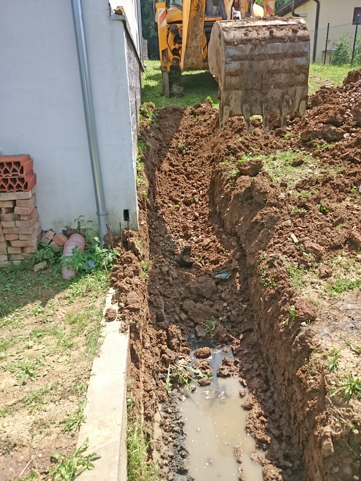

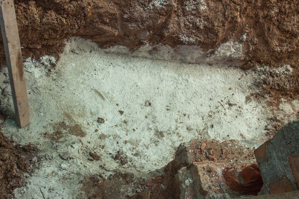

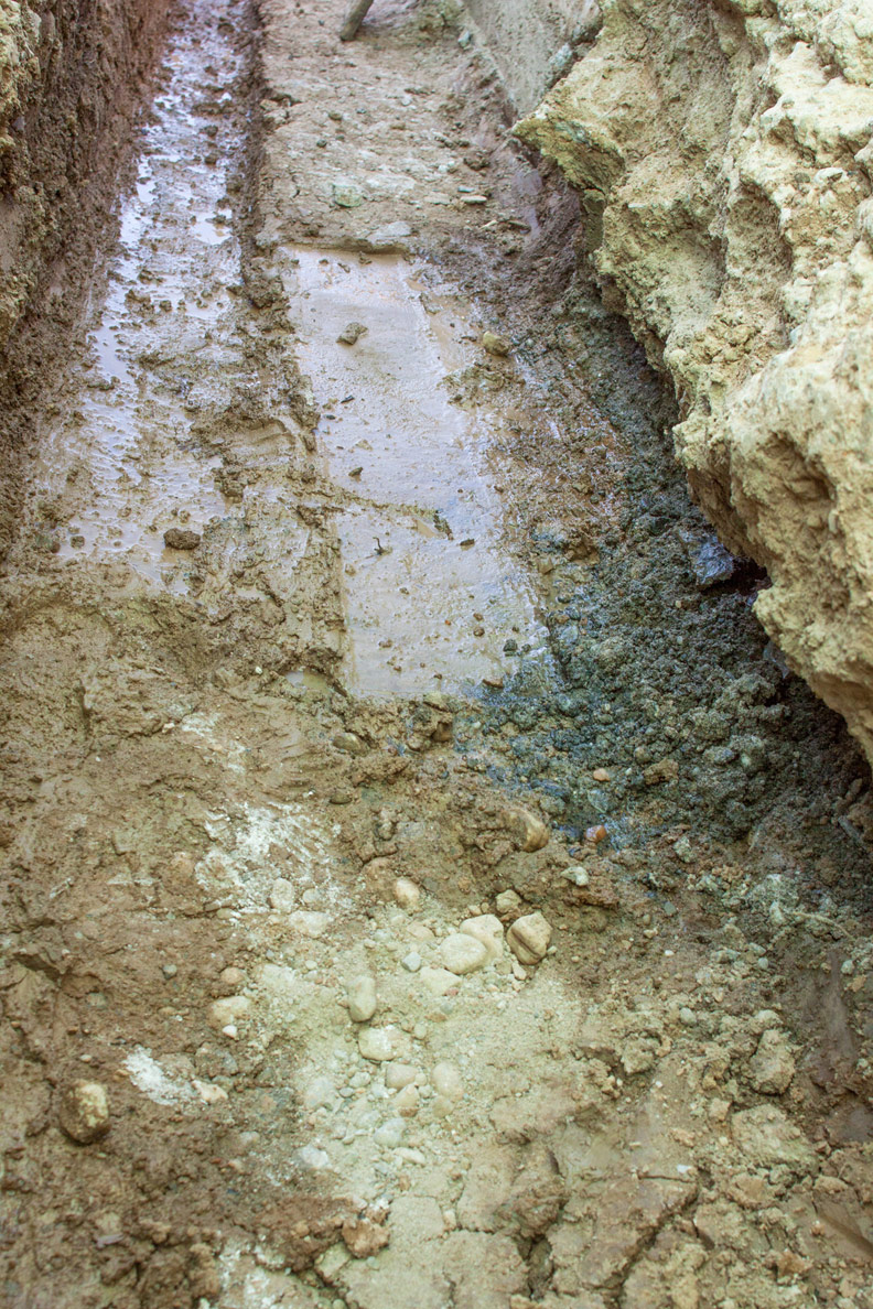

Evo raporta za danasnji dan, ustanovio sam sem sto je cev sa rupama na dole, cev je bila pod pogresmim nagibom...pa je vracala vodu ...a evo i slke unutrasnjosti...

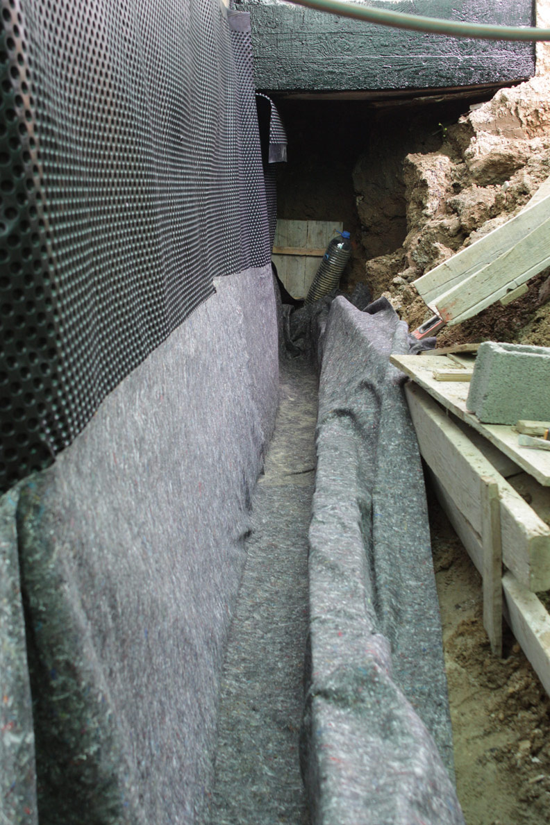

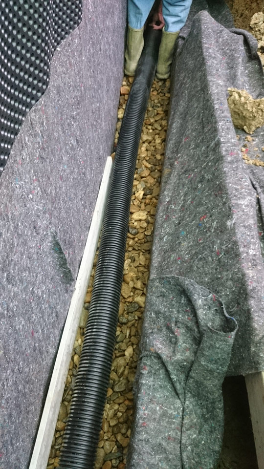

Evo ovako, polako se napreduje, zbog najavljenih kisa, kojih srecom nije bilo (barem za sad) radila se zastita rova, pa se nastavilo sa radovima, isusivale su se "blatne jame" u njih je nasuta mesavina peska i kreca, sve je koliko toliko ocisceno od blata uradjen je mali nagib i sada se cedi, sutra nabacujem pesak preko toga...
Videcete na slikama jedno problematicno mesto gde se uslo ispod temelja, tampon izbija i cedi se voda to je prva slika... Nastavak radova sledi a evo i malo slika

Samo pomozi vodi da krene kuda je naumila, a ona uvek ide nizbrdo!
