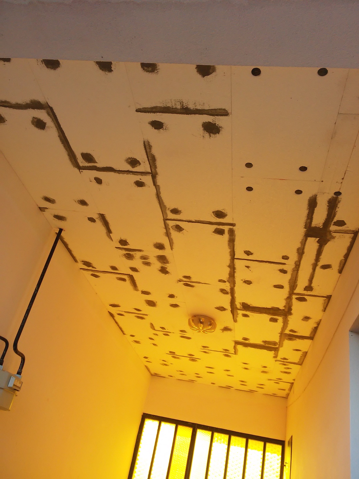

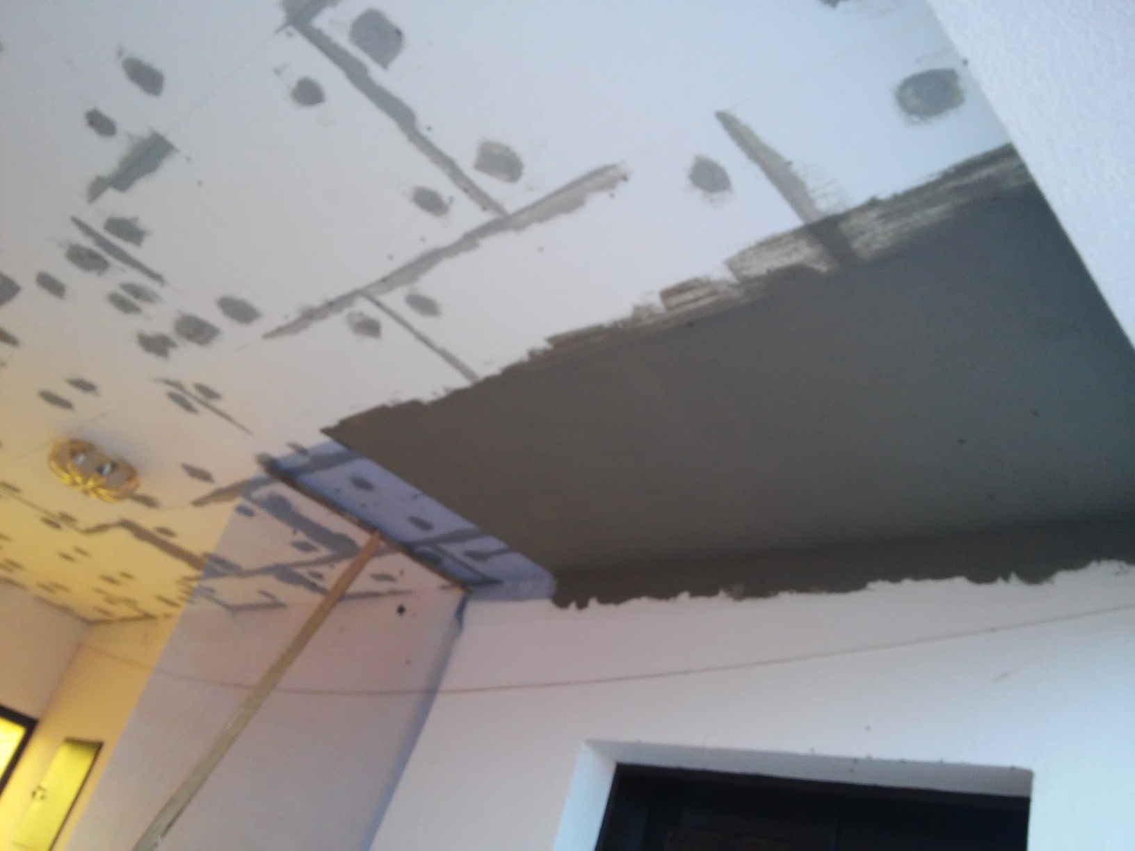

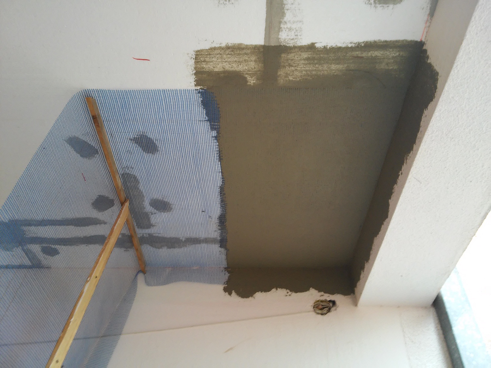

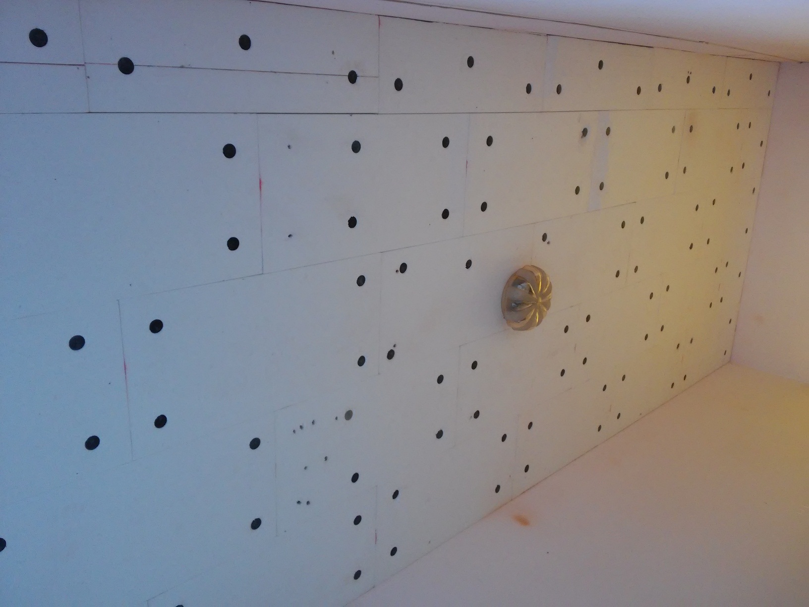

Vama je neophodno da tiplate stiropor , kao što sam napomenuo ranije. Način i standarde u tiplovanju smo na forumu objasnili detaljno i da se ne ponavljamo treba malo pretražiti teme.Prema tome isključujem opciju ukrasnih lajsni po sastavcima, a da površinu ploče premažete samo poludisperzijom. jer to nije trajno rešenje zbog kvalitativnih osobina polistirena, a nije ni estetski zadovoljavajuće.
Samim tim ja ne vidim bolju opciju koja trajnije štiti stiropor od propisanog armiranja mrežicom. A ako imate na umu da preko čitave površine izolatora lepite ukrasne stiropor ploče , to je originalno i tehnički dozvoljeno: Pod uslovom da ploče ukrasnog stiropora pričvšćujete za podlogu (u ovom slučaju stiropor) , montažnim gitom ili silikonom.Zazore između ploča ukrasnog stiropora popuniti trajno elastičnim gitom. A potom možete i da ih prefarbajte uz obavezno nanošenje prajmera.
Pri montiranju ploča stiropora važno je da ga postavite u ravni i precizno jer vam je idealno ravna površina potrebna kao podloga za lepljenje ukrasnih ploča. U protivnom teško da ćete ukrasnim pločama uravnati te prelaze . Mada to i nije toliko vidljivo jer je plafon u pitanju ali ja to gledam iz ugla majstora.

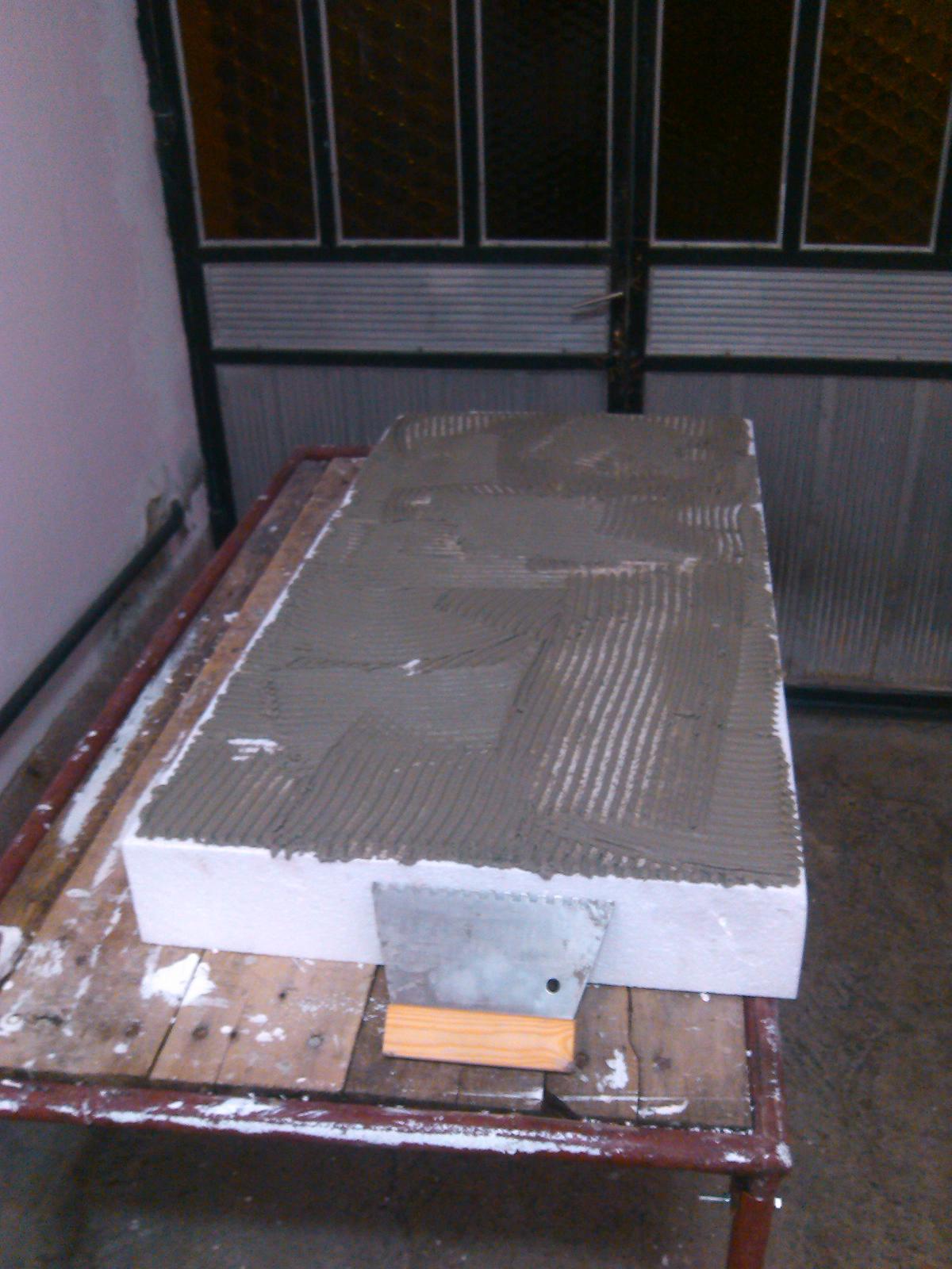

Da, taj lepak sam kupio samo za lepljenje ploca, ne za mrezicu. Ne zam da li da stavim:
1. Lepak, mrezica, lepak, glet, poludisperzija
2. Zalepim ukrasne stiroporske ploce, prefarnam disperzijom
3. Polepim ukrasne lajsne na sastavima stiropora, prefarbam disperzijom
