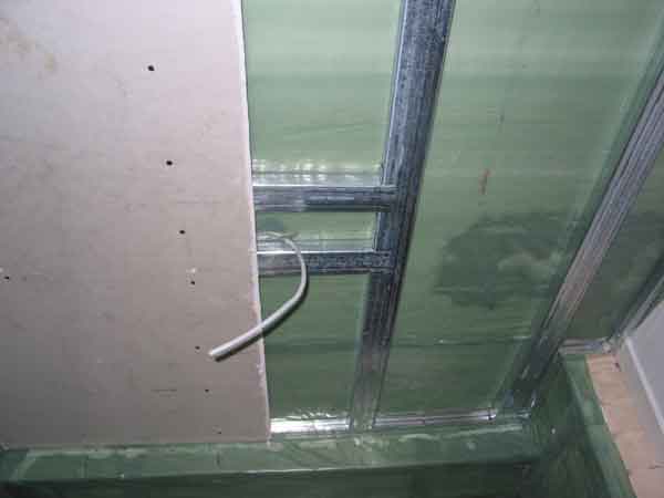

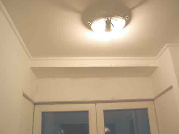

Ja sam taj problem termo izolecije pokusao da resim ovako.Da li je dobro vreme ce pokazati.Ali radio sam na sledeci nacin.Prvo sam zalepio stiropor od 2 santimetra.Zatim sam posatvaio metalnu konstrukciju koja se ne naslanja na hladan zid nego na stiropor, naravno sa distancerima.Posle toga sam ispunu popunio sa 3 santimetra debelim stiroiporom pazeci da predhodne sastave preklopim.Na to sam posatvio parnu branu i na kraju zasrafio gips kartonske ploce.Na kraju ide sve ono sto treba popunjavanje fugni, gletovanje i krecenje.To je eto jedan izvedini primer termoizolacije u stanu i to severnog zida.Spolja nije moglo jer u pitanju je stanbena zgrada i ne mogu ja samostalno raditi termoizolaciju spoljneg zida, a dok se dogovorim sa komsijama procice ovaj vek, a pitanje je i da li bi dobili dozvolu za promenu izgleda fasade.Eto toliko od mene pozdrav svima.
