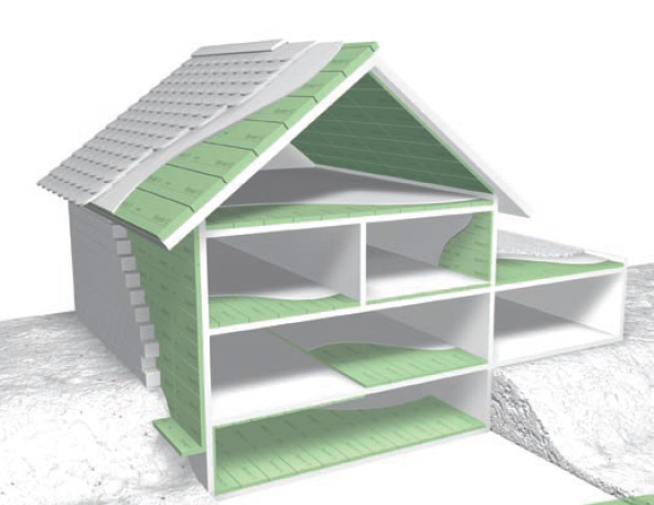

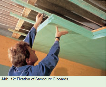

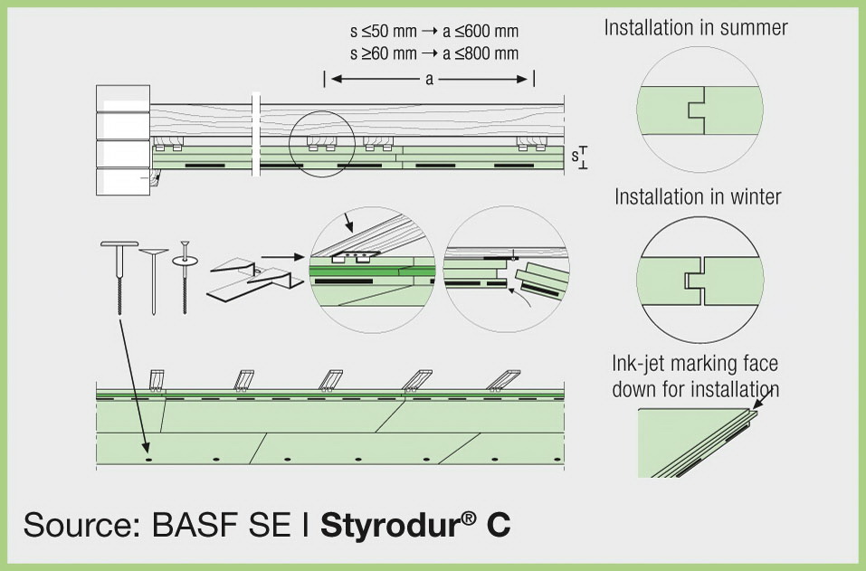

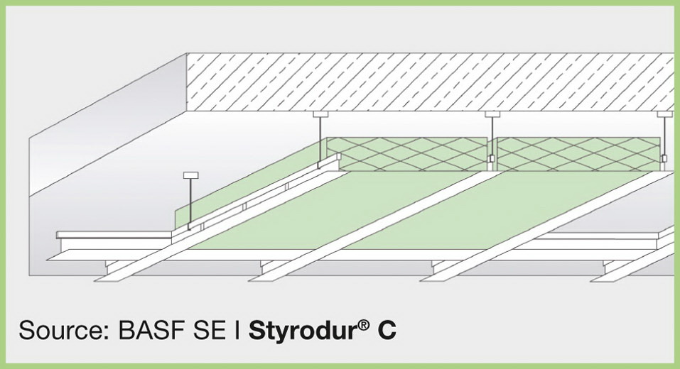

BASF_Styrodur_Reconstruction_and_Refurbishment
Dižem ovu temu iz mrtvih jer je moja slična aktuelna i MENI BITNA, jer me čekaju radovi, takođe sam do ove teme SVA mišljenja određenih članova foruma cenio jer imaju veliko praktično iskustvo. Jednostavno čovek zna kako se radi postavljanje vune i GKP i tu nema zbora.
Ali kad se pročita CELA tema shvati se da nekad ljudi NA ZNAJU ZAŠTO SE NEŠTO TAKO RADI, a neće da saslušaju druge sa logičnim razmišljanjem i u svojoj tvrdoglavosti iznose kontradiktorne stvari ; netačne stvari iz kojih se vidi da im je teorija za raliku od prakse POTPUNO NEPOZNATA
Bez te teoretske potkovanosti te osobe jednostavno nisu kompententne za diskusiju u novim oblastima koje nužda, besparica ili inovativna ideja pojedinaca stvara.
Ako nekog intresuje (a posle čitanja ove teme mu nije jasno) spreman sam da pojasnim po stavkama
Pride postavljam sličice iz BASF-ovog kataloga o unutrašnjoj primeni stirodura na plafonu
