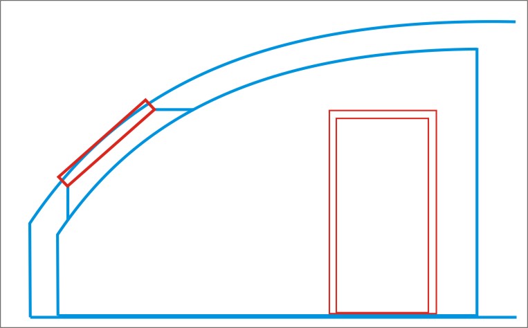

Pozdrav svima.
Njprije da uputim pohvale za ovaj forum, dosta mi je pomogao prilikom izgradnje, ali i ponekad ostavio poneke nedoumice, pa iz tog razloga sam i postavio ovu temu. Naime, skoro sam zavrsio grube gradjevinske radove, pa je doslo vrieme za unutrasnje malterisanje, eh sad mislio sam da sa unutrasnje strane, na zidove i na plafon lijepim stiropor debljine 3cm, tiplujem, zatim mrezicu da utopim u lijepak, pa jos jednu ruku lijepkom, klasika kao spolja, ali unutra Smile. Znaci sve se lijepi direkno za plocu - plafon, i za giter blok - zid. Spolja ce ici demit fasada 5 cm.
Eh sad, posto ovdje ima puno ljudi sa debelim iskustvom, molim Vas da mi kazete misljenje ili prporuke, jer se bojim od pojavljavanja vlage izmedju zida i stiropora, postojanosti stiropora, i ostalih stvari. Procitao sam da ljudi na ovaj nacin izbjegavaju vlagu u stanovima ali niko nije pisao o tome kad se radi iznova objekat.

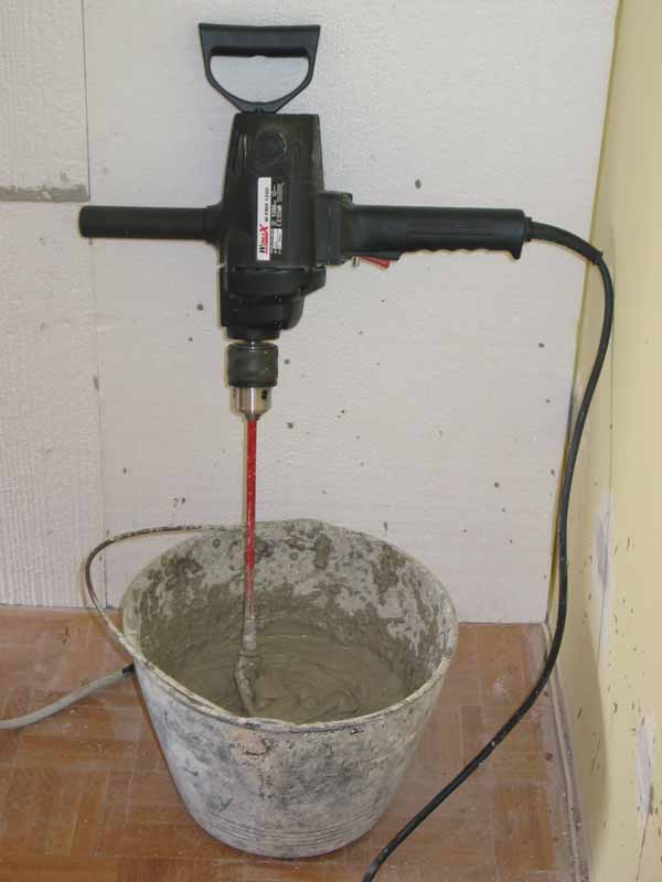

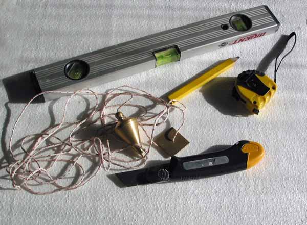

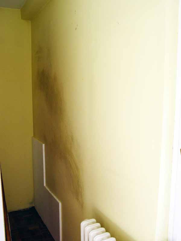

Pošto je u ovoj temi već bilo priče o termoizolaciji sa unutrašnje strane, evo da ja ilustrujem jedan svoj rad.Da li je dobro ili ne videćemo na zimu.
Pošto je zgrada u vidu armirano betonske konstrukcije čiji su prostori ispunjeni fasadnom ciglom dešava se da se zimi javlja buđ po zidovima, a naročito na mestima gde su betonske grede.Spolja nisam u mogućnosti da uradim termoizolaciju iz razumljivih razloga, treba projekat,dozvola i naravno investitor.Zbog toga sam odlučio da problem rešim sa unutrašnje strane.Najpre sam mehanički odstranio budj, a potom premazao zid sredstvom protiv budji.Kad se to osušilo zalepio sam stiropor od 2 cm preko površina koje sam želeo da termički obradim.Na slici je prikazan neophodan alat, a sem toga treba i mikser za mešanje lepka, kao i odgovarajuća posuda.Za nanošenje lepka sam koristio nazubljenu špahtlu i lepak sam nanosio na celu površinu table stiropora (koristio sam 20 gramski), bez tiplovanja.Na zalepljeni stiropor dolazi metalna podkonstrukcija koja će nositi gips-karton ploče.O tome u nastavku kad stignem do te faze radova.
OliverRisteski
OliverRisteski's picture
Registrovan dana: 27/10/2007
Ucekujem sledece faze zvukoljub, samo daj malo vise informacija (oko sredstvom protiv budji, lepkom itd.) jer nije lako traziti nesto kod nas ako ne znas ni kako se zove.
Jedno pitanje (mozda ima nekud odgovor na forumu, ali nisam ga nasao, pa se izvinjavam unapred) sta je razlika oko 17 gramski i 20 gramski stiropor? (kod nas ima samo meki i tvrdzi - bar tako kazu trgovci).
Razlika je u težini što je teži to je zbijeniji tj.tvrdji.Sredstva protiv budji su na bazi fungicida i uglavnom je sve to isto, šta ima kod vas ne znam ali ako tražiš sredstvo protiv budji bilo koje da upotrebiš nećeš pogrešiti, jer dejstvo svih fungicida je oko godinu dana.Lepak takodje nije problematičan ja sam radio sa nekim domaćim koji se proizvodi kod nas u jednom selu blizu Novog Sada.S obzirom da je mala visina 2.60m i da preko toga još dolazi podkonstrukcija, kvalitet lepka nije toliko bitan.
Pošto je bilo i drugih obaveza, došlo je do malog zastoja u termoizolaciji, ali su radovi nastvljeni.Najpre je postavljena metalna podkonstrukcija s UD i CD profilima na osnovu stiropora od 2 cm, tako da se metalni nosači nigde ne oslanjaju direktno na zid, osim samih distancera koje sam ukopao u stiropor od 2 cm.Na slikama u prilogu je i primer kako sam nanosio lepak za stiropor na ploču koja je na taj način pripremljena za lepljene na zid.U prostore izmedju CD profila dolazi stiropor od 3 cm ali tako da se fugne preklapaju da se ostvari što bolja izolacija.Na kraju preko svega će doći parna brana i na kraju gipsane ploče.O tome će još biti sličica kad stignem do te faze.
