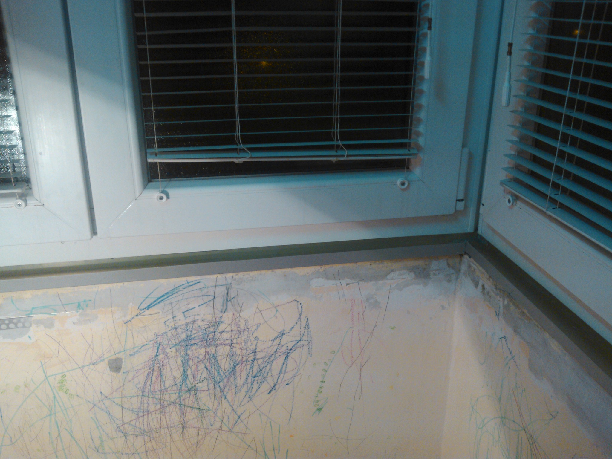

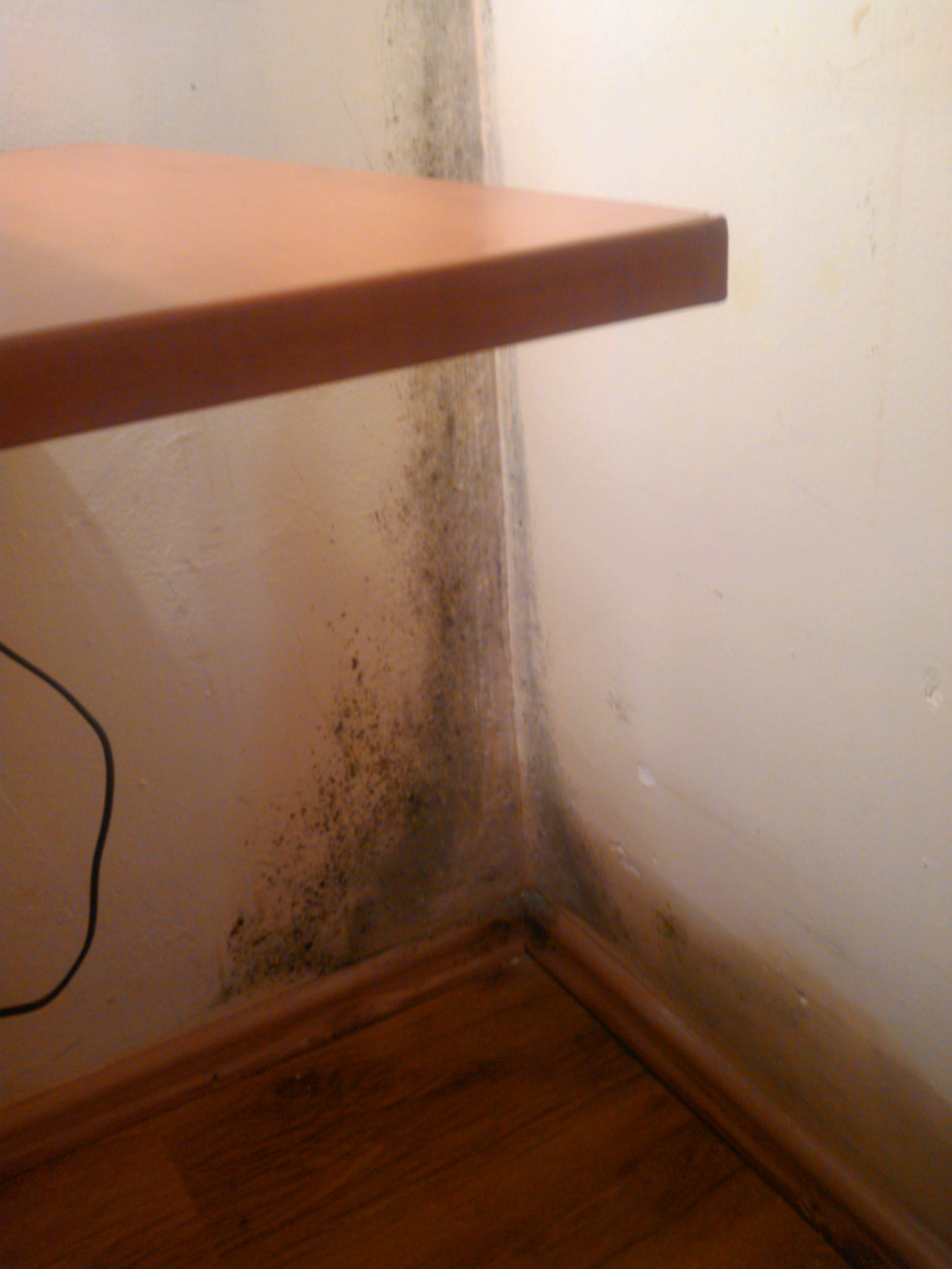

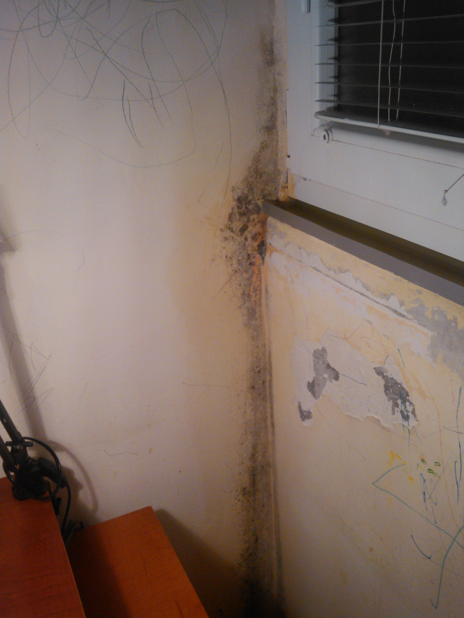

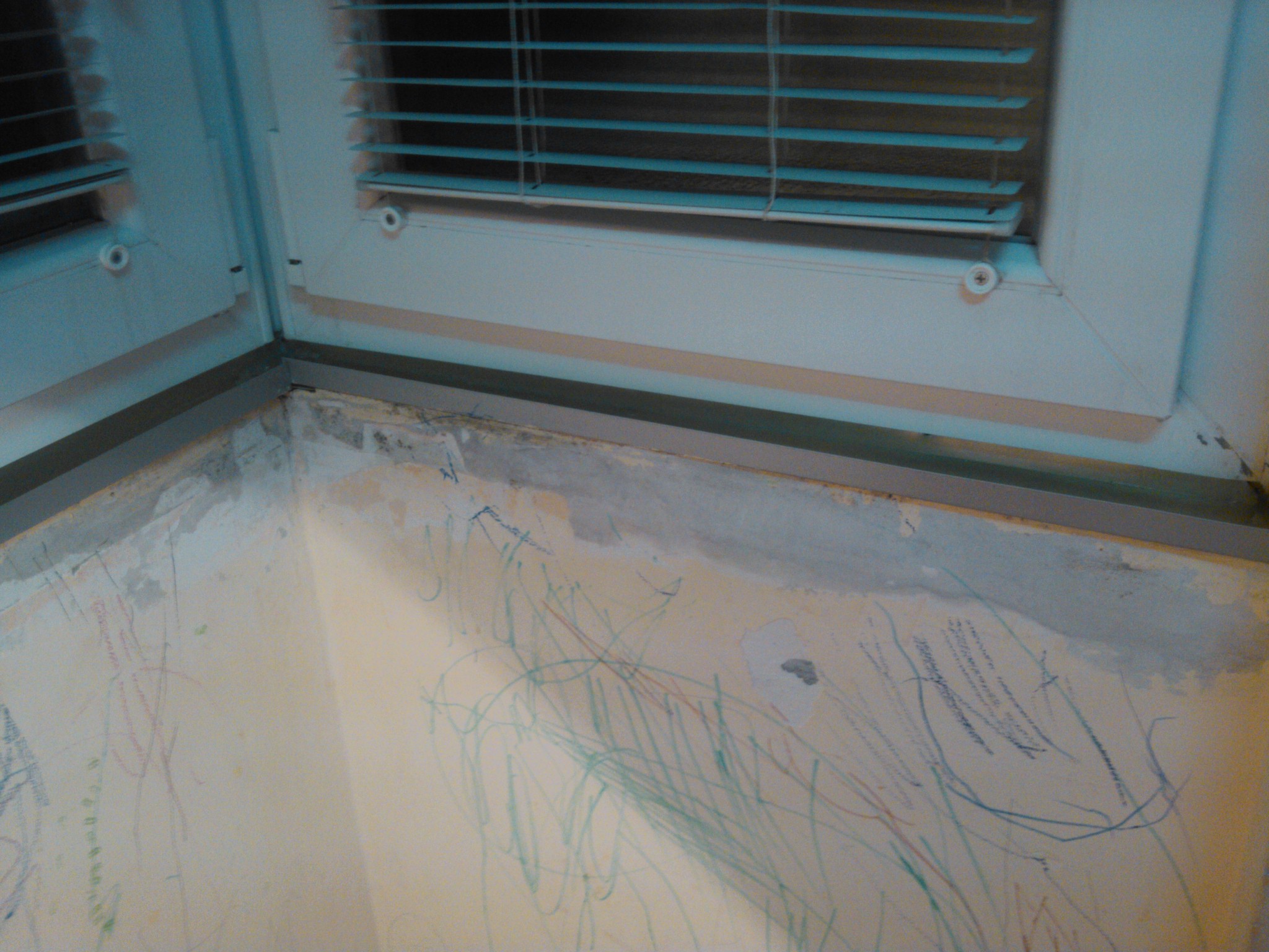

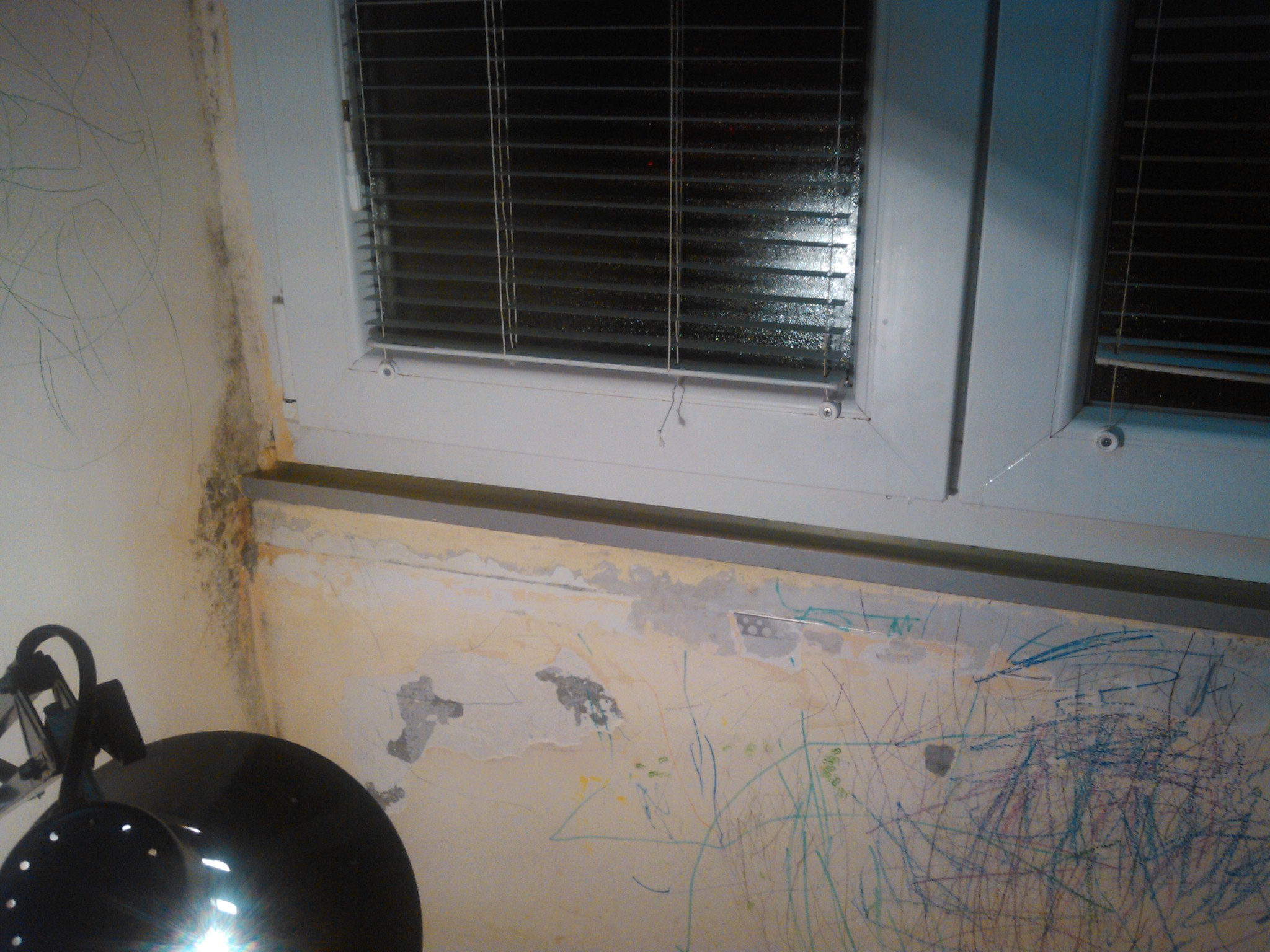

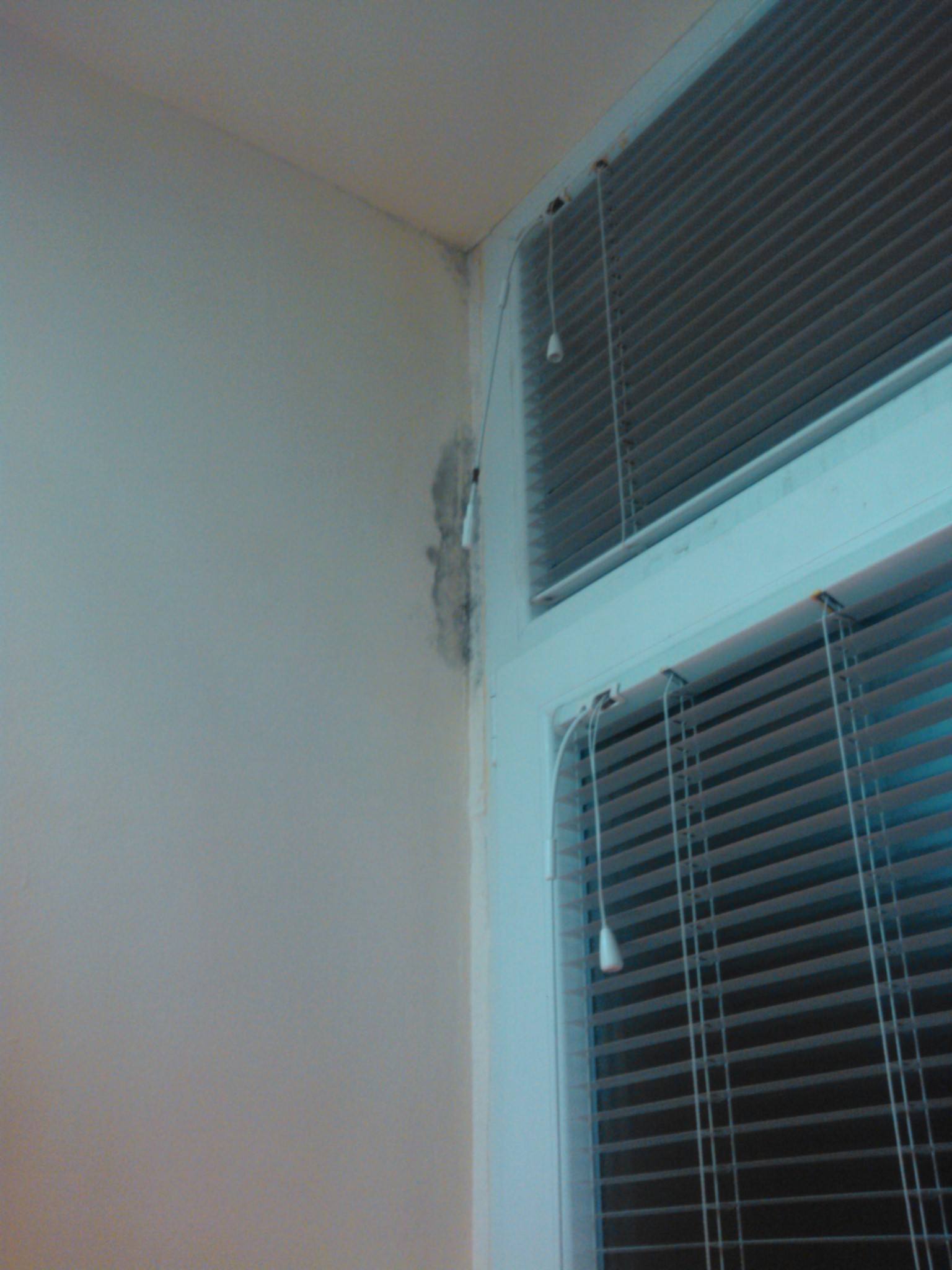

Citam ja sve ovo ali nigde nisam naleteo na slican problem kao sto je moj. Od cele kuce samo jedan zid u jednoj sobi pravi mi problem, zimi kad pocne da se greje ceo zid kao da "place" nekada su na njemu bile tapete pa se sad ,neverovatno ali istinito, pojavljuju sare od tapeta. Prosle godine sam izsmirglao taj zid I prekrecio ali I dalje imam problema sa vlagom I budji mada se sad ne pojavljuju sare. Po svemu sto sam ovde procitao pretpostavljam da se rfadi o kapilarnoj vlagi I da nemam drugog resenja osim da radim unutrasnju izolaciju. Cuo sam za secenje zida ali mi je to mnogo skupo I opasno koliko sam ja razumeo. E sad me zanima samo kako da je uradim posto mi je jedan majstor rekao da prvo moram da premazem zid sa nekim sredstvom za izbijanje vlage iz zidova pa onda se premaze sredstvom za suzbijanje budji pa stiropor, mrezica, lepak, glet I farbanje zidova. Ili da radim sa yitong multiport plocama, deluju mi kao bolje resenje. Naravno svako trece resenje je dobro doslo.
Wed, 12/06/2013 - 21:36
@quadtvoj problem je tačno
#229
Rott
Rott's picture
Registrovan dana: 17/11/2012
@quad

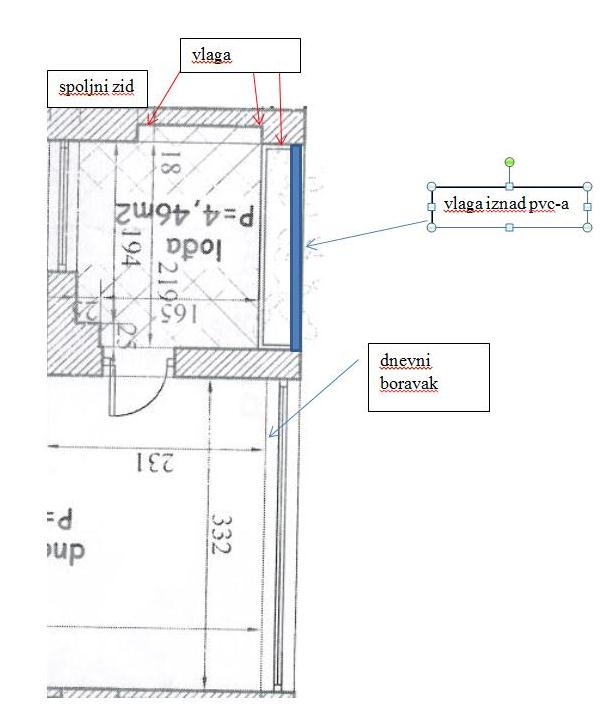

tvoj problem je tačno kao i bilo koji problem ovde. Na termički neizolovn zid se zimi kodndezuje vruć vazduh zasićen parom. (Kao kada je napolju hladno pa se magle unutrašnja stakla u automobilu.) Rešenje je naravno izolacija po mogucstvu spoljna ako ne onda unutrašnja uz obavezno postavljanje parne brane između sobe i izolacije. Nikakva kaplirana vlaga i sečenje zida ne dolazi u obzir. Takođe možeš i da ga gletuješ, mažeš i pereš ali sve dok ga ne izoluješ nećeš se otarasiti vlage. Verovatno ti je taj zid daleko od izvora toplote pa ti je zato problematičniji po pitanju kondezacije odnosu na ostale.
Kapilarna vlaga se javlja tokom cele godine i karakteristična je po tome što se vidi crni pojas do visine 0.5-1m od zemlje, tada često i otpada malter na tim mestima, pri dnu, jer vlaga dolazi iz sredine zida.
Thu, 13/06/2013 - 06:34

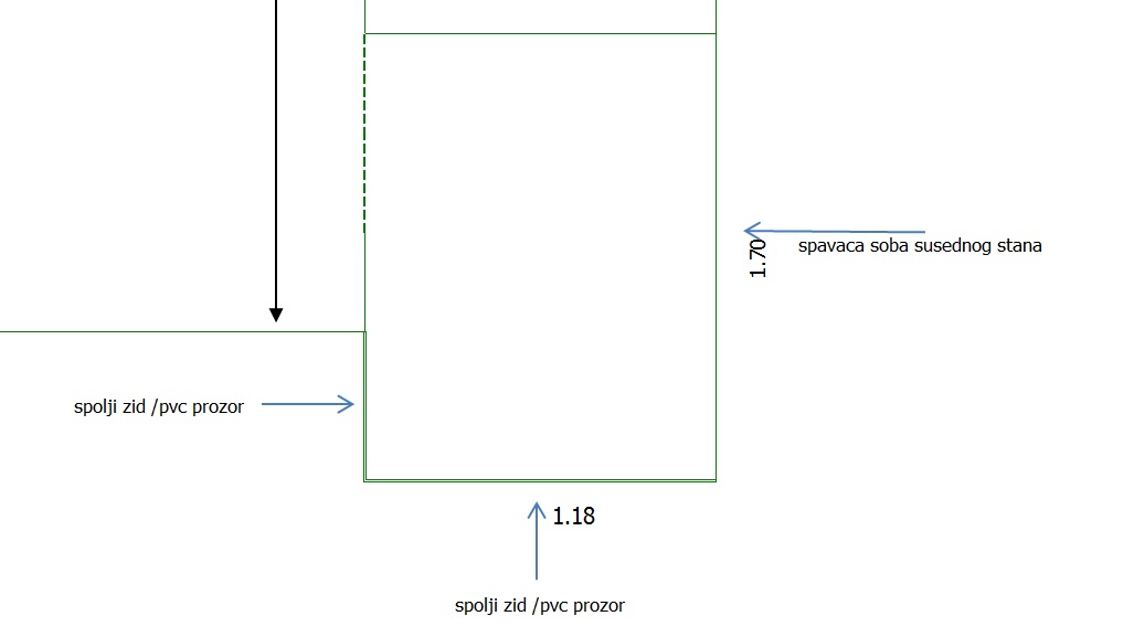

Tacno tako vlaga se pojavljuje u visini od nekih 0.5 m I celom duzinom sastava dva zida. Ja u toj sobi imam extra grejanje nije uopste hladno zimi pa se zbog toga I bojim da radim spolja jer smatram da ako uradim spolja da ce kapilarna vlaga I dalje da se pojavljuje u sobi posto po svemu sudeci hidroizolacija tog zida nije uradjena kako treba. Mene samo interesuje da li je za unutrasnju izolaciju bolji samo stiropor, stiropor pa gips ploca ili multipor blokovi? Hvala.

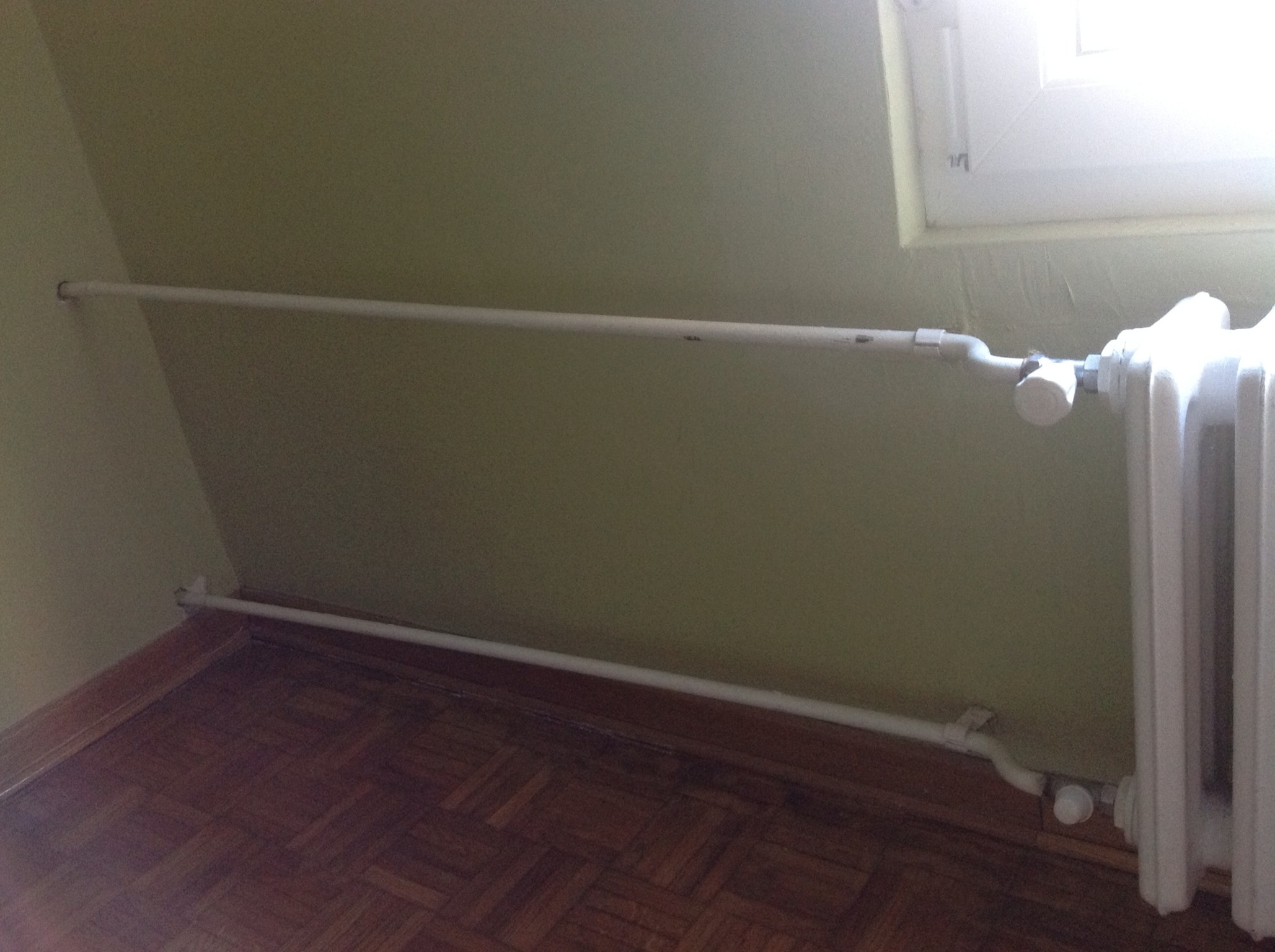

Uskoro ću raditi unutrašnju izolaciju spoljašnjeg zida. Stiropor, profili, gipsa- karton ploče. Prvi put radim, ali verujem u sebe.
Priložio sam fotku dela zida koji me muči, Potrebno mi je par saveta:
1. Nisam planirao da pomeram radijator, da li je ok da preskočim taj deo zida? Šta sa malom površinom ispod prozora, na kojoj su nosači cevi i ventili, da li je strašno da i to preskočim?
2. Kako se folija (parna barijera) završava na spoju izolacije sa plafonom i susednim unutrašnjim zidom, a kako na ivici otvora prozora? Da li se ostavi da viri, savije ka spolja i presvuče masom za fugovanje, šta se tu tačno radi?
3. Kako rešavam ivicu otvora? Ovo je totalno početnički, ako ima negde u podforumu suva gradnja, molim vas uputite me, ja nisam našao. Da li je dovoljan tanak ugaoni profil koji se prilepi lepkom za ivicu?
4. Visina zida varira, u pitanju su "kocke" od armiranog betona, pa je plafon blago ulegao od ivica ka sredini. Razlika je -3-4 cm. Da li ću seći gips ploče pa popunjavati zazor, i kako?
Unapred se zahvaljujem svakome ko može da mi da neki savet.

Imam pitanje
Zastkljena terasa, stan do mene je komsijina spavaca soba, dake greje se nekako.
Nacrtao sam spolje zidove i ostalo
Sada je na terasu oblozeno na spoljnim zidovima 4 cm stiropara sa unutrasnje starane.
Iznad i ispod isto terase ali nisu sobe, zastakljene jesu, metaqlnim profilima i staklom.
Evo kako izgleda posle 3 godine.
Sta dalje? Da li raditi pod i plafon, sa cime?
Da li raditi zid do komsije?
Razmisljam da stavim 10 cm Knauf Ytong Multipor na zidove i 5 ili 7,5 cm istog na plafon i pod
Jel to dovoljno?
