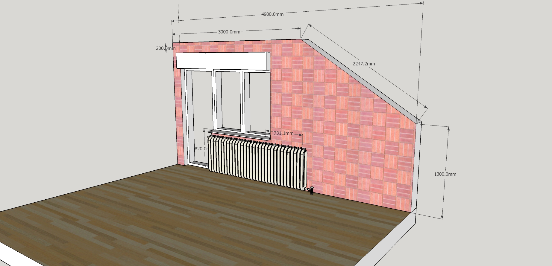

Pozdrav svima, ovo je moj
#313
borism25
borism25's picture
Registrovan dana: 12/01/2016

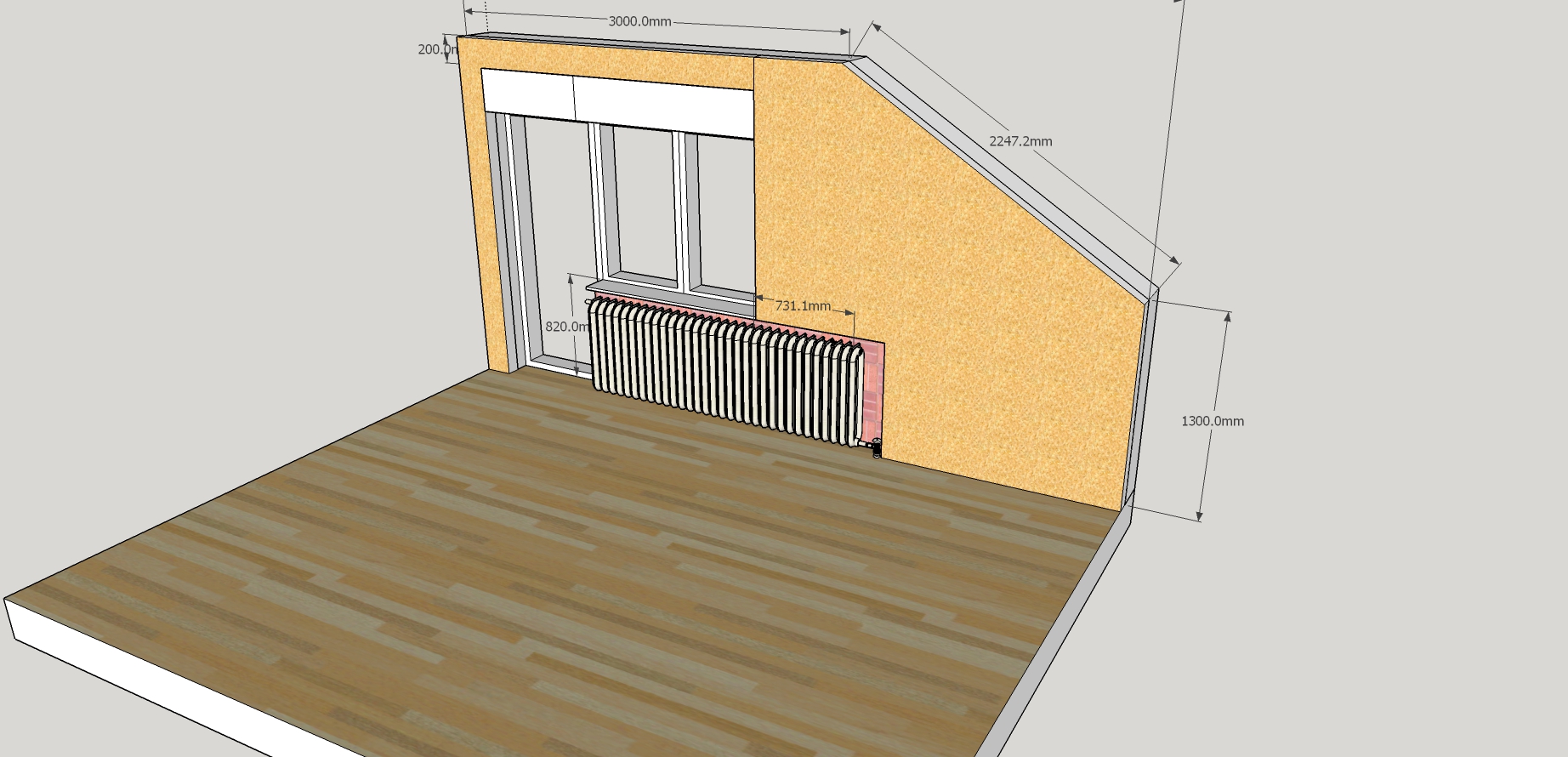

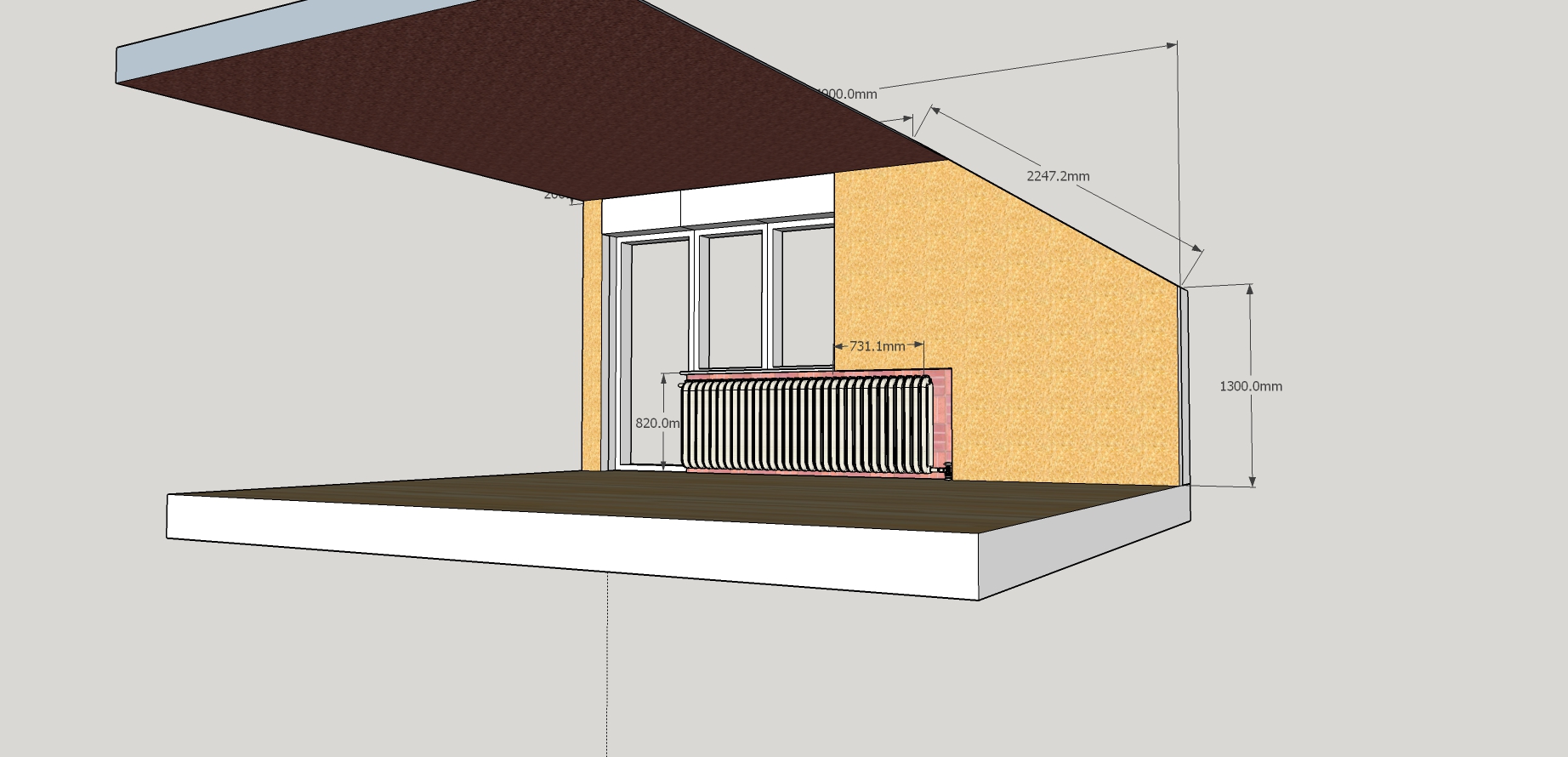

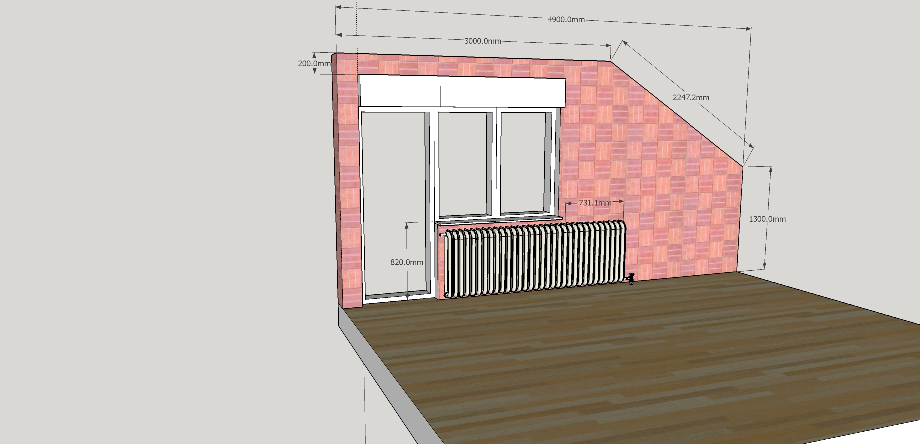

Pozdrav svima, ovo je moj prvi post ovdje no imam trenutno neka pitanja koja nemogu naci na forumu, mozda je vec pisano ali nisam uspio pronaci Smile
Imam dnevnu sobu u kojoj bi spustio strop (no to mi je laksi dio posto nema neke velike mudrosti oko toga) i izolirao bih vanjske zidove s unutarnje strane.
Glavna stvar koja me zanima je dali moram izmaknuti radijator od zida za 10cm kako bih mogao kompletnu stranu staviti pod knafu + staklena vuna ili mogu kao na slici obici jednostavno radijator, dali bi mi to stvaralo neke dodatne probleme.
Jos jedna stvar ovdje se trenutno radi o plasticnoj stolariji, te iznad kutije gdje se namotavaju "roletne" je zapunjeno stiroporom pa jedini nacin di mogu staviti UD profile su u sam strop. To po nekoj logici shvacanja mogu jednostavno rijesiti s visilicama ili imate neki drugi prijedlog kako bih mogao taj dio konstrukcije tu ucvrstiti.
Zadnja stvar u trenutnoj situaciji koji redoslije da prvo stavim, strop + vanjski zid ili obrnuto Smile
Ukoliko netko treba jos neku informaciju molio bih da napisete Smile Hvala svima unaprijed

Mozes izbeci izolaciju oko radijatora ali tamo su ti ubedljivo najveci gubitci jer je taj zid najtopliji. U prethodnoj kuci u kojoj sam ziveo sneg se topio bas tamo gde je bila TA pec sa unutrasnje strane. TA pec je bila male snage za tu kucicu i te gubitke pa sam na maks jedva grejao ali kada sam samo stavio karton na zid do peci i spolja i unutra je bila drugcije prica

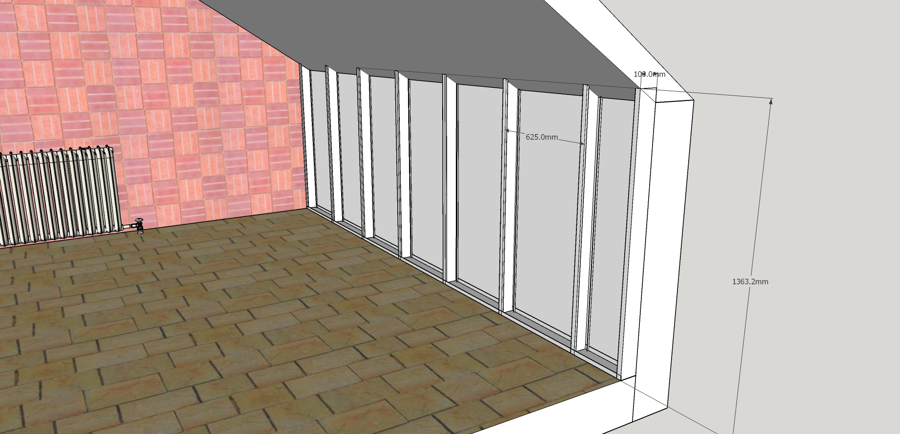

Jos jednu stvar bih zamolio ako nije problem, ovaj zid koji je visok 130cm on je isto vanjski, pa bi me zanimalo kako rijesavam problem postavljanja konstrukcije na kosi dio betonske deke.
Dolje ide UD i bocni CD, no sta staviti nasuprot donjeg UD profila kad je kosina od 30*. Ako netko ima samo neku slicnu konstrukciju da je uslikao bio bih jako zahvalan iako i samo objasnjenje ce mi vrlo dobro doci Smile
EDIT:
Dodao sam sliku kako bi si lakse docarali moj "problem"

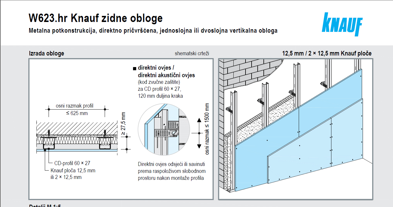

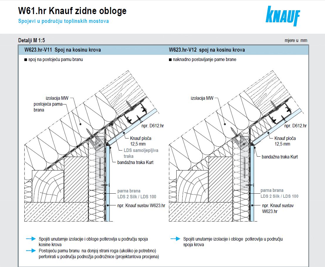

Cisto ako netko bude trebao za kosu konstrukciju a da se nemoze montirati gornji ud profil, iako profili mogu biti i samostalni po w625 nacrtu
