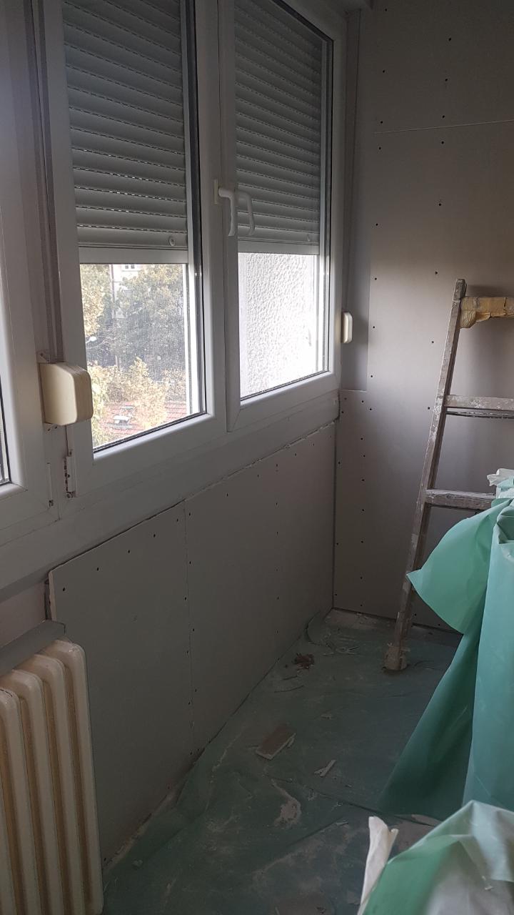

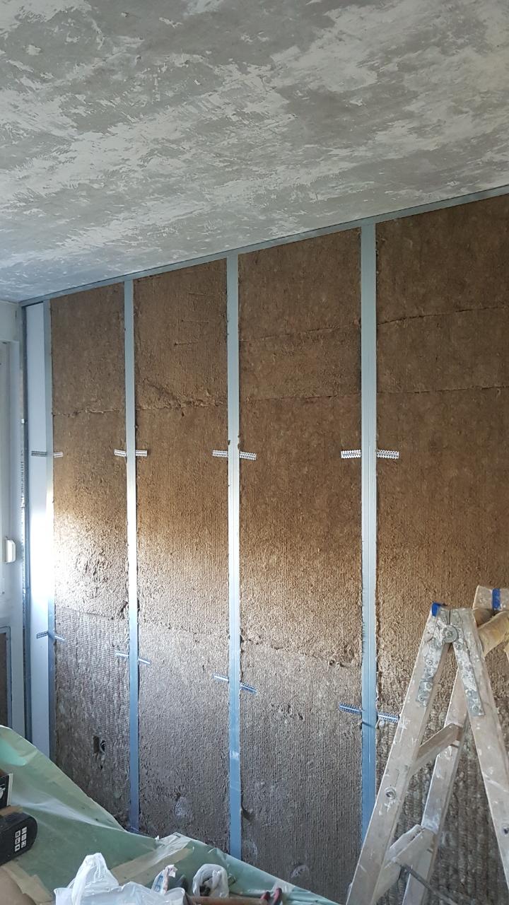

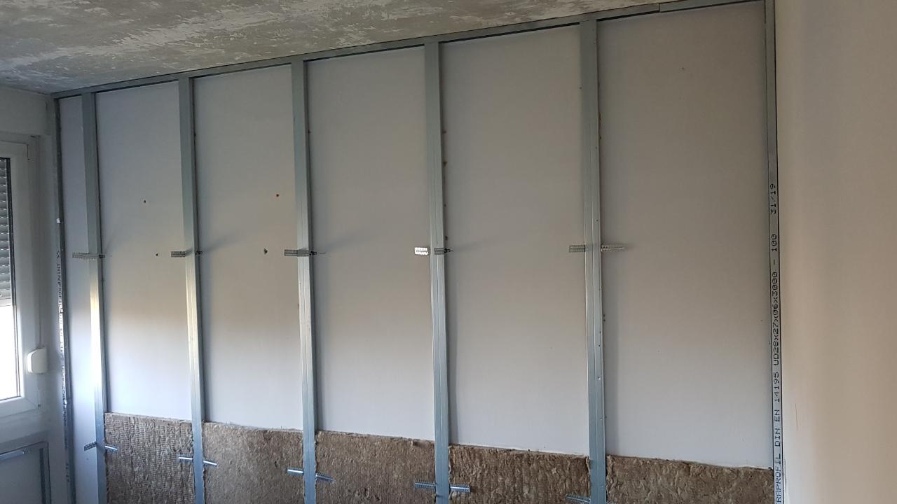

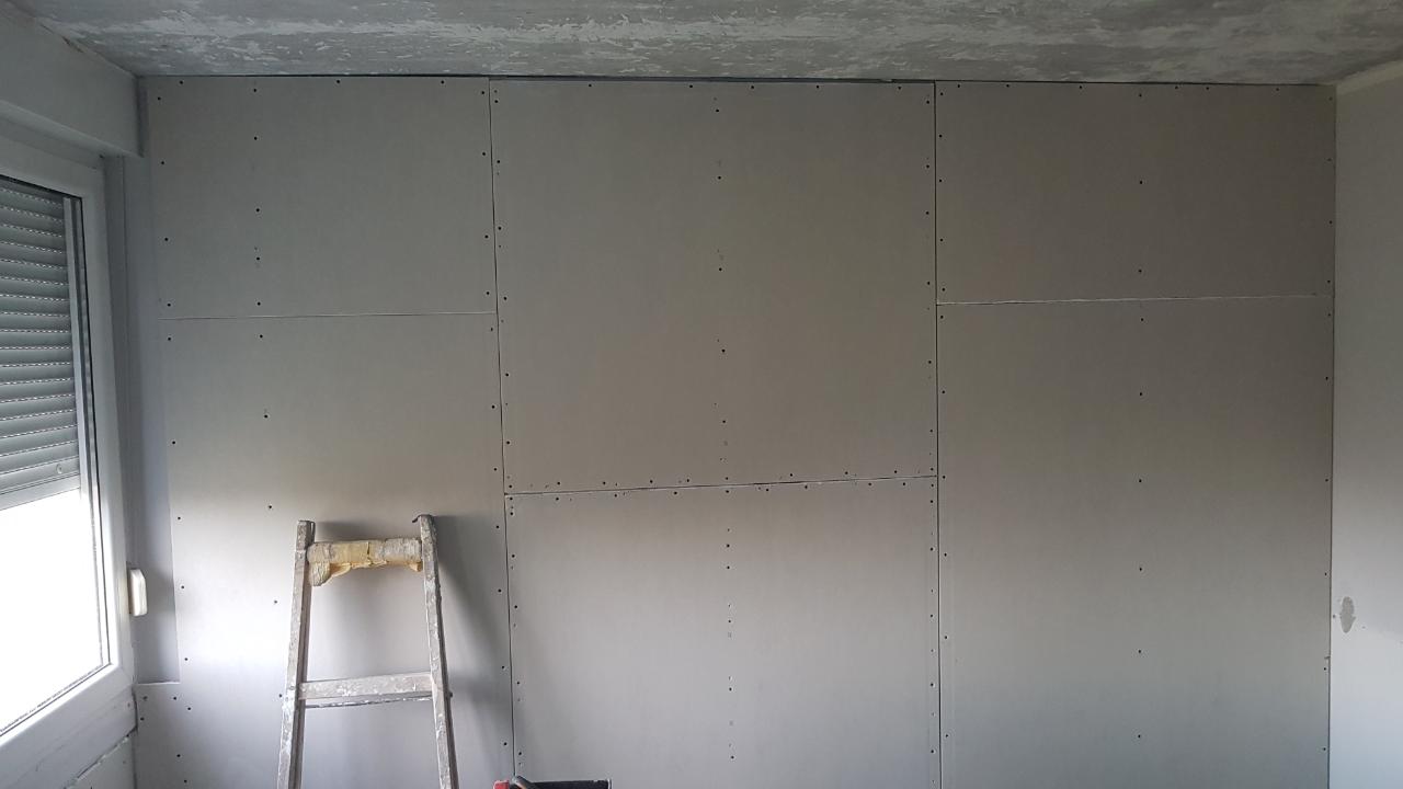

Odavno pitao, ali tek sad uradio. Izolacija sa unutrasnje strane uradjena.
UD i CD profili, kamena vuna, folija i gk ploce. Moralo je da bude sto tanje zbog prostora, sada krevet tacno dodje do vrata. Tamo gde UD profili dodiruju pod, plafon i zid je stavljena Knauf dihtung traka, Cd orofili ispunjeni kamenom vunom. Debljina vune 3cm. Nije idealno, ali valjda ce biti OK.

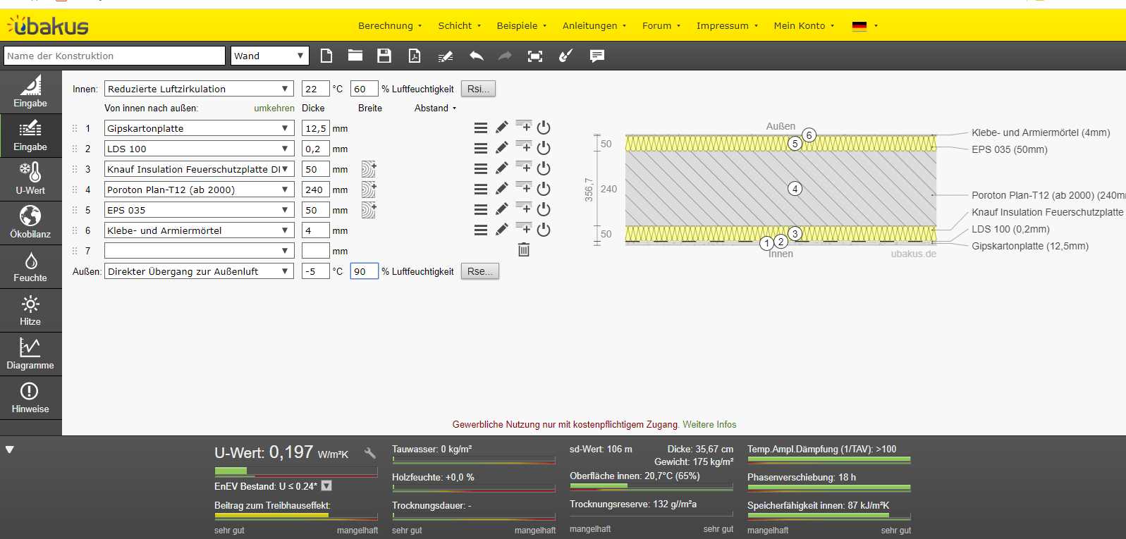

StrahinjaK1988,

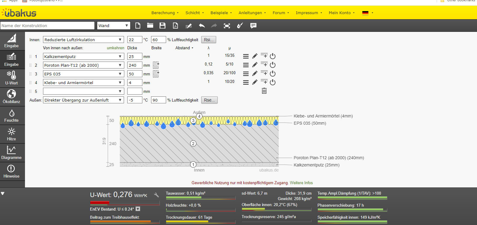

pozdravljen. U prilozi imaš izračun toplotne prevodnosti stijene, ( i kontrola kondenza u njoj) kako si zapisao podatke o materialu. Razlike je kar dovoljno, da se potrudiš in izradiš kako treba, jer to je dobro na dugi rok. Kolega " milanlaki" ima primjero to pokazano.
LP

"milanlaki" , "som16" - hvala vam do neba na odgovoru, slike sam skinuo na komp kao primer cim sam video, a sada cu i ove dve slike da skinem da imam... Znaci mi da znam da ce imati efekta, jel ce biti dosta radova, pa sam hteo da vidim sta misle ljudi koji vise znaju... Majstori svi su u fazonu- sve moze... Samo jos da saznam da li trebam foliju i na zid pre vune, pa i posle vune, a pre gipsa... Tj. da li zbog spoljne izolacije moram staviti foliju sa obe strane kamene vune ili samo izmedju vune i gipsa... Jos jednom hvala vam kolege...

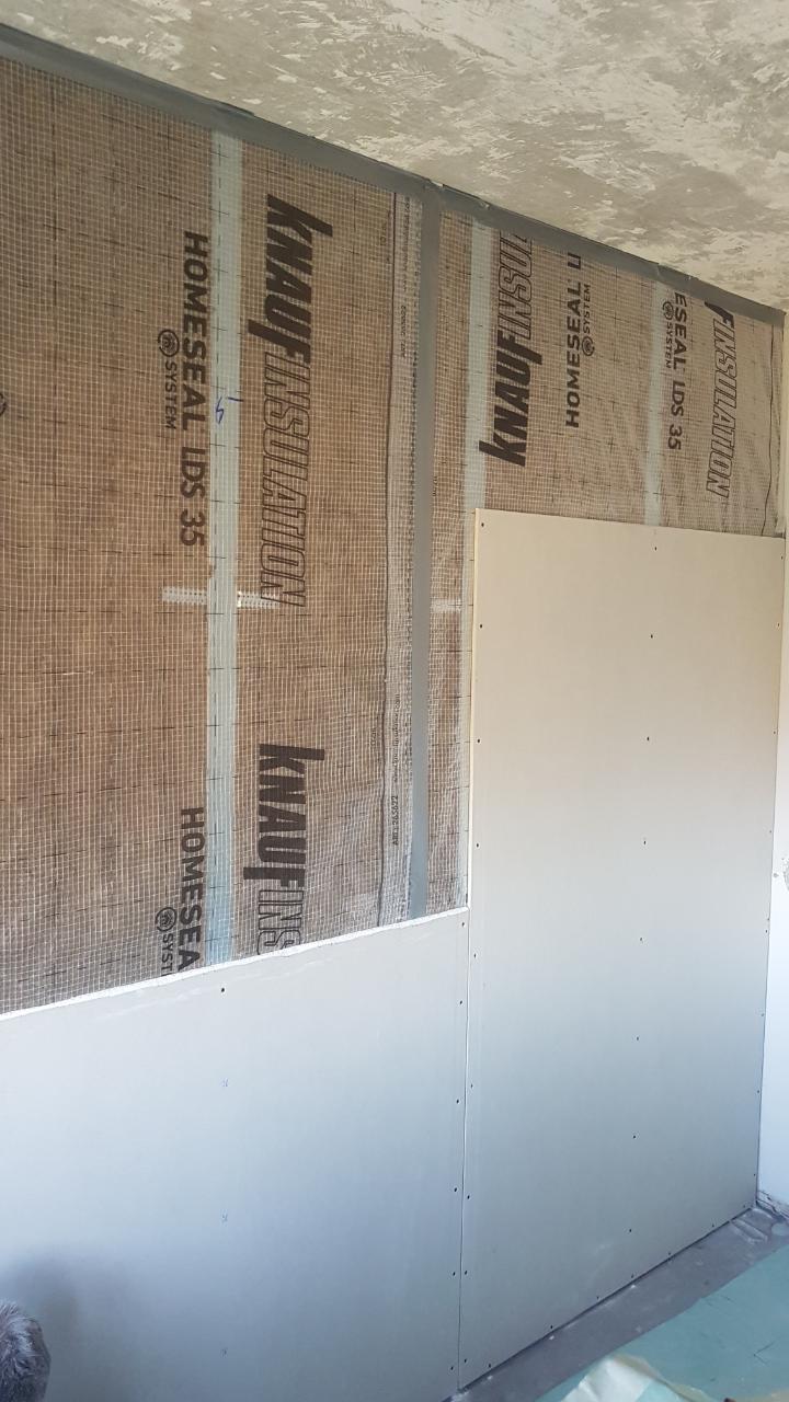

Mislim da ne mozes nista da zeznes ako stavis i paropropusnu foliju do zida, recimo Knauf homeseal lds 0.02. Onda kamena vuna pa parna brana (ja sam nasao u radnji lds 035 pa tu stavio) pa GK ploca. Verovatno i drugi proizvodjaci imaju proizvode ove namene pa vidi sta nadjes.
