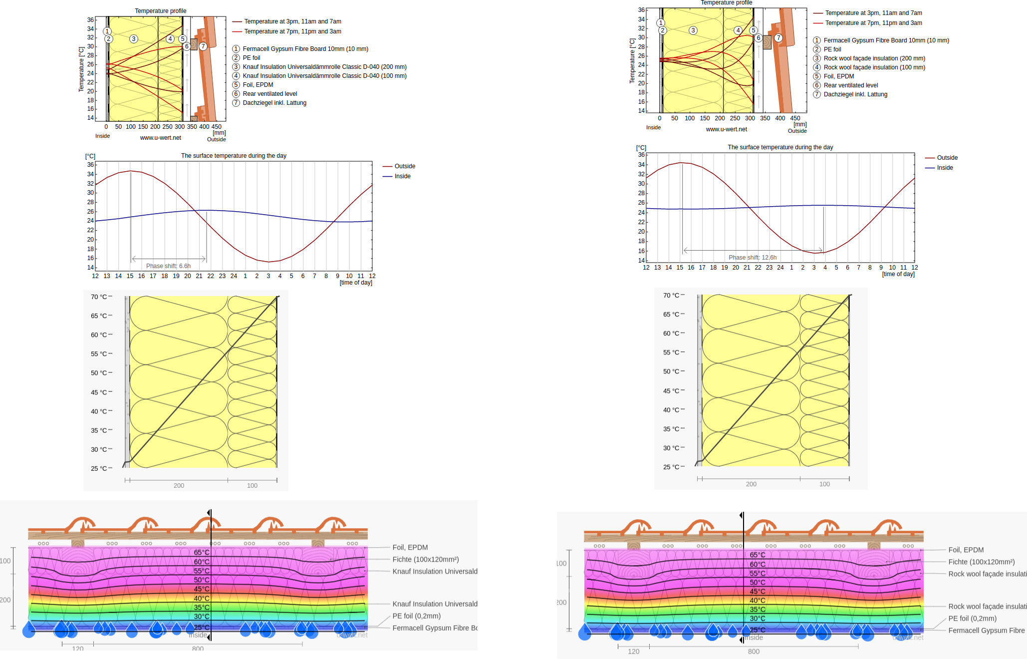

Za isti novac bih mogao da uzmem duplo tanju kamenu ali i ta kamena bi bila najlaksa i ne bi imala puno vece kasnjenje toplotnog fluksa cak i za istu debljinu.
Levo na slici je staklena sa masom 12.5kg/m3 i toplonim koeifijentom od 0.04 dok je kamena 36kg/m2 sa toplonim koeficijentom od 0.035. Ako stavim kamenu vunu od 100kg/m3
razlika je zanemarljiva.
Temperatura krova je podesna 70 stepeni a unutrasnja mislim da je 24.
Kao sto vidis kod staklene nocu temperatura padne na 24 ali danju ode na 26 dok kod kamene vune manje oscilira. Nocu je toplija a danju hladnija ali sve je to 0.5 stepena tamo vamo.
Ono sto je zanimljivo je to da je staklena u 9 ujutro ohladjena dok se kamena nije ohladila a pocinje da se zagreva.
Staklena se ohladi na pocetnih 24 stepena dok kamena ostane za pola stepena toplija i pocinje ponovo da se greje.
Zanimljivo je i to da ovde temperatura oscilira od 2.5 stepena na staklenoj a na kamenoj 1.7 stepena. Povrsinska razlika 0.8 stepena a cena dupla. To sto je povrinska razlika 0.8 stepena to znaci da ce unutrasnja razlika biti jos manja.
Ovu razliku mogu da prepisem delom i boljim toplonim koeficijentom kamene jer nisam nasao identican toplonit koeficijent a vecu razliku u masi.
Kod 15cm izolacije kamene vune povrsina temepratura oscilira cak za 5 stepeni a staklena skoro 6. Opet razlika je mizerna jer mnoogo vecu ulogu ima toplotni koeficijent nego termalna masa.
Ovde se prevelik znacaj daje kasnjenju toplotnog fluksa a niko nikada nije izracunao koliko je to bolje.
E sada posto sam izracunao i postavio slike sada ce krenuti napadi da program radi u interesu proizvodjaca staklene vune jer imaju vecu zaradu na staklenoj vuni.
Vec sam tako prosao. Izracunato i prakticno potvrdjeno i konkretni podaci i dalje se napada sa nekom vrlo uopstenom teorijom bez konkretnih podataka.
Znaci nesto sto je vrlo konkretno se napada sa donesenim zakljucima ovde na forumu a ti zakljuci su doneseni na osnovu toga sto se nekim cinjenicama daje 300% vise znacaja nego sto ima a kada treba izracunati koliki je taj znacaj onda ce cuti....

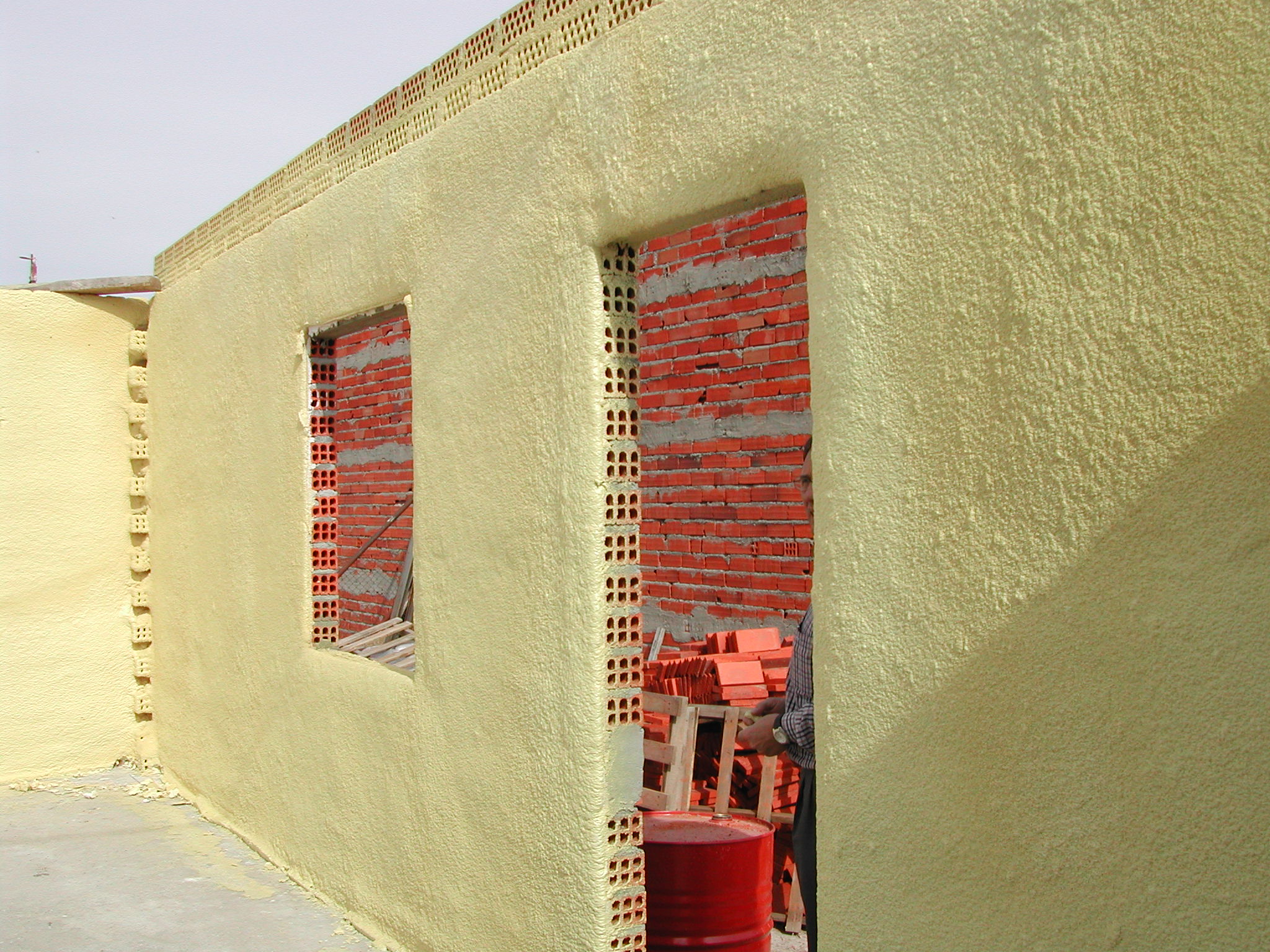

Ja bih da sam na tvome mestu stavio Poliuretansku izolaciju Prskanjem i to u debljini od 3cm a na to stavio rigips i tim povodom resio sve probleme koji ce se vremenom javiti sa bilo kojim drugim izolatorom.Mi smo radili spoljne zidove na 5 cm a unutrasnje na 3 cm.Kad kazem unutrasnje mislim u zgradi pa izmedju stanova a vanjski su oni koji su direktno van orijentirani.Nema ovog ili onog,nabaci se pena saceka se è dana i stavi rigips i to je to.
