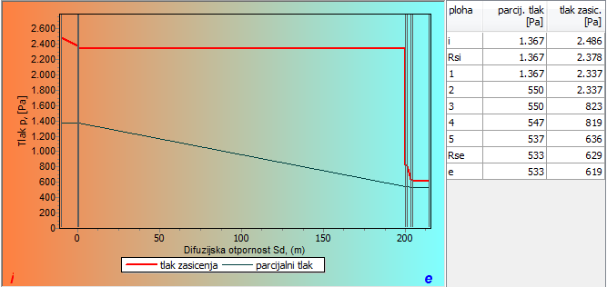

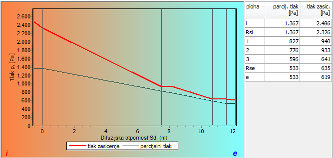

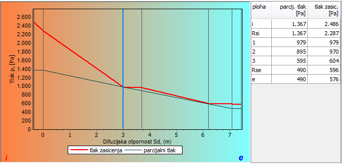

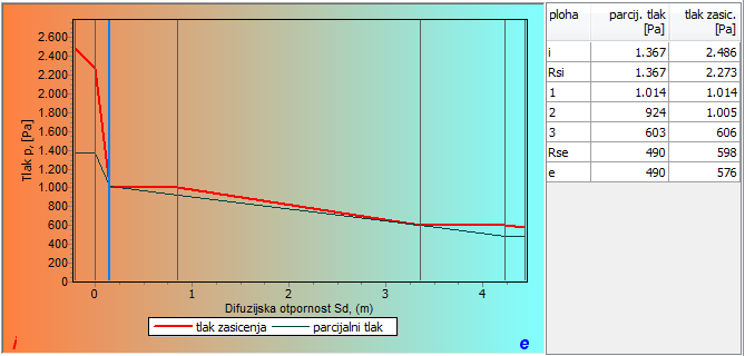

Користио сам програм Енцарт
#298
Krpljenje
Krpljenje's picture
Registrovan dana: 29/05/2015
Користио сам програм Енцарт за анализу.
Надморска висина 184 метара
Унутрашња температура 21 степен целзијуса, релативна влажност 55%
Спољашња температура 0 степена
Дебљина зида од гитер блока 25 цм
Прво је тестирана кнауф минерална вуна, дебљине 5 цм, са парном браном Кнауф ЛДС 200 и ригипс полчама.
Други је стиродур дебљине 5 цм
Трећи Стиропор дебљине 5 цм
Четврто је Мултипор дебљине 5 цм
Резултати показују да се тачка кондезовања водене паре јавља већ у првом слоју код мултипора, такође и стиропор показује исту тенденцију.
Да ли овакви прорачуни вреде или не вреде?

Sun, 27/12/2015 - 15:29
Umanji spoljnu temperaturu na
#299
izotop
izotop's picture
Registrovan dana: 01/03/2010
Umanji spoljnu temperaturu na -10 , i povećavaj debljinu dok ne dobiješ željeni rezultat
