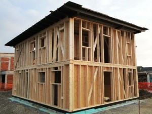

Imao sam priliku graditi dva primjera: Kao skeletna lesena kuča i kao lesena ameriškega načina.
Prva : Kuča dimenzije 9,5 x 7,9 m; postavili smo skeletnu konstrukcijo; nosilni stebrovi 16/16 cm; postavljeni po statičkpm izračunu; Ovdje skelet stoji potponu samostojno povijezan sa diagonalama; drvene grede po obodu (obimu) in po sredini; za sve smo upotrebljavali "Lijesne zveze" (https://www.google.si/search?q=lesne+zveze&espv=2&biw=1366&bih=667&tbm=i... [3]) Imali smo tesara sa izkustvom. Slijedi gornji deo kuče. Da ne bude nesporazuma: svakako smo upotrebljavali vijke (šraufe) in eksere. Kada se je postavilo drveno skeletje, sa vanske strane smo obložili sa OSB pločama; između je bila tervol izolacija (kamena vuna); sa unutranje strane GK ploče (2 x 12,5). Izolacija za strijehu smo upotrebili 40-45 cm staklene vune. Svi detalji oko prozora in vrati je bilo po pravili lijesnih zveza. Podovi su svi izrađeni po principu "suhomontažnosti". Kada smo izradili skelet, je izgledalo slično prvoj slici.
Druga: upotrebili smo lijes tipa "fosne" , dimenzije 5 x16 cm; dejansko smo napravili na samoj ploči stijeno in je postavili na mijesto. Tako in drugi sprat; za samo zavijetrovanje smo upotrebili OSB ploče; zolaciju smo upotrebili za stijene kamenu vuno, za stropove in strijehu stakleni vuno. Istao tako su tu bili izrađeni suhomontažni estrihi.
Fasada je u prvom primjeru bila tervol (kamena vuna), a druga lijesno vlaknene ploče. Zaključni sloj S-S.
