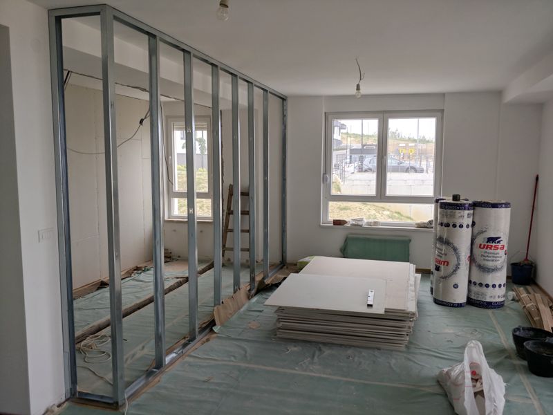

Hvala na brzom i detaljnom odgovoru. Zidovi su radjeni prema standardu, manje više jer se vezuju na parket. Tako da su dole vezani samo na dubinu parketa jer nismo smeli da idemo u kosljucu posto nismo bili sugurni kuda su pustene cevi za grejanje. Vezani su za spoljni poprecni zid od bloka i betonski plafon, drugi poprecni je takodje GK konstrukcija. Nažalost u trenutku izrade nisam imao plan gde ce sta stajati pa nismo ni radili ojacanje (za tv, police, itd). Na osnovu slika koje imam mogu da ispratim profile, treba da su na 60cm.

Dakle ovako , ako je podkonstrukcija napravljena kako treba relativno je rešivo
Dakle prvo treba da elemente kačite na šinu a ne direkto , ako još elementi leže na keramici super . A ako ne leže onda možete sa donje strane utiplovati jedal L profil 20 x20 mm od al .
Tiplovanje možete uraditi fischer sx ,ux ili duopower tiplama ,ili Wurth zebra ili shark tiplama ,bitno je da šraf bude dužinod tiple bar 10 mm ,da bi se desilo guzvanje tiple .Možete da koristite i ovakve tiple sa srafom ,ali vam trebaju i klesta za tu namenu . Ovo je tipl https://uradi-sam.rs/metalni/metalni-tipl-sa-srafom--fi--8x46mm---4x52mm... [3]
Sad je ostalo na vama .
