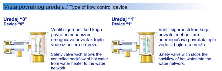

U prilogu je slika i šema rada venitla sigurnosti

Za nepovratno-sigurnosno ventile sa povratnim tokom verujem da 95% korisnika i 50% majstora ne zna da postoje.
Komak-M pravi i jedne i druge. Napravite zalihu, dok ne izbace ove 'neevropejske'!
Kako tacno rade? Otvaraju se kada razlika pritiska ulaz-izlaz predje 0,1 bar. Propustaju vodu na ispust, kada pritisak na izlazu predje setovanu vrednost 7-9bar. Otvaraju se, i omogucuju povratni tok, kada razlika pritiska na izlazu i ulazu predje 1 bar.
Ako u liniji postoji redukcioni ventil, funkcija povratnog toka nema efekta.
